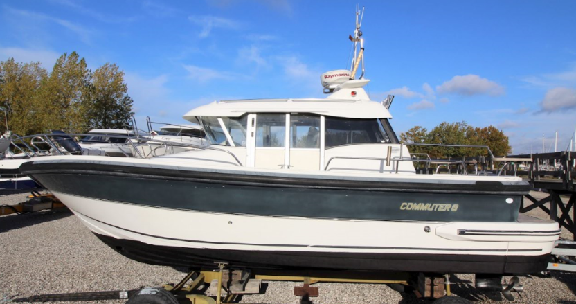

Båten är en Askeladden 805. Se nedan några bilder jag har hittat på näten av den nyaremodellen samt min akter.
Det där var ju en lustig lösning, det känns ju mer som en förlängning av skrovet än bara extra flytkroppar.
Ja, det där är ju en förlängning av skrovet.
Påminner väldigt mycket om den förlängning jag gjorde på vår NB870 just för att öka bärigheten i aktern vid planing. Varvet hade vid ursprungsdesignen "dragit in" skrovet i aktern, motiverat av något märkligt resonemang och teori om "mindre våtyta". De gjorde dock sedan just denna förlängning, som jag delvis kopierade.
Två "lådor" som plastades i en enkel form gjord av Formplywood och sedan skruvades/plastades fast på båten:
Hela "skrovförlängningsprojektet" finns dokumenterat på min hemsida (se nedan), gå till "Dagbok"/NB870 och sedan April-maj 2008.
