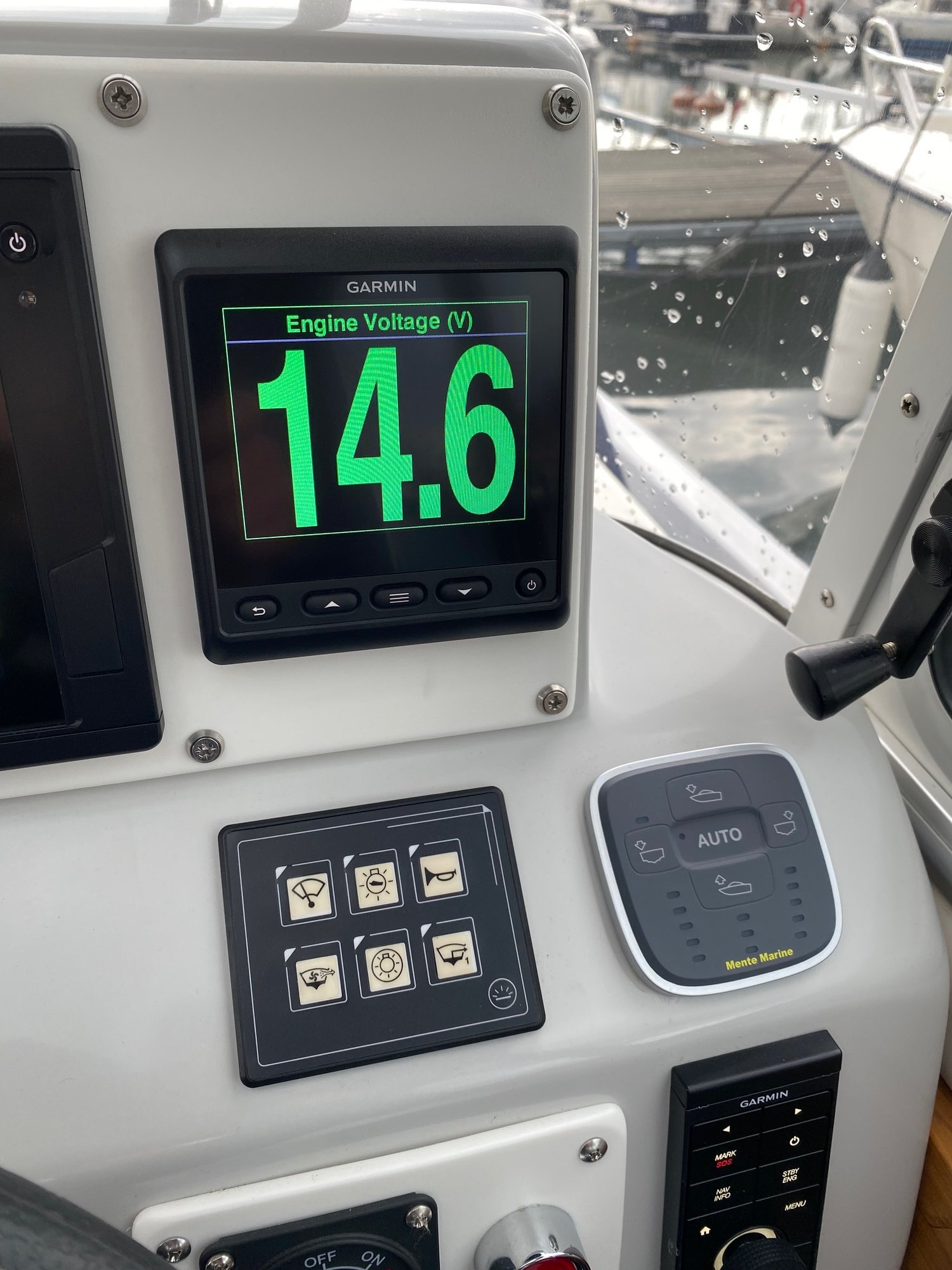

4.) Spänningen om 14.75V varade bara en kort stund, låt säga nån minut. Sen sjönk den låg närmare 14 - 14,5 V. Skall dock ta lite fler mätvärden- illa om den står och trycker på för mkt hela tiden såklart.
6.) det där med deras diagnos, ja de kan ju ha fel- dvs att spänningsfall tvärtom är bra och bidrar till att skydda generatorn, trist om jag blivit lurad här..🤔
7.) för att förtydliga, inget av spänningarna jag uppger är ”systemspänning” från plottern, det har antigen varit det som ECUn skickar ut på nema nätverket (visas med 1 decimal och med en del fördröjning) eller sånt jag uppmätt med multimetern. Kollar jag däremot på systemspännig som plottern visar är det från förbukarbatteriet, den skiljer sig normalt från startbatteri och varierar  beroende om solen levererar eller om c-tek:e.tjuvar från generatorn etc .

Nej, det är inte ok med uppåt 14,5V tyvärr. Som du såg på länken skall din regulator ge 14,1V. Det faktum att den i början (när den sannolikt dessutom måste lämna som mest ström) puttade ut 14,75V tyder också på att något inte är riktigt stabilt i generatorn. Alternativt att du fått en med "smart regulator", ofta krav i Euro 6-bilar, men det skall du inte ha.
Sedan kan en generator mycket väl ha samma fysiska yttermått (måste ofta ha det, annars passar den inte) men designen inuti är fortfarande anpassad. En 105A är inte en 70A som man bara låter gå ännu varmare, det funkar inte riktigt så.
Oavsett så bör du försöka åtgärda både generatorns höga spänning och solpanelsregulatorn. Symptomen/beviset på att detta inte är ok är bubblandet i batteriet. Annars står du snart på sjön igen utan det elektriska.

Införskaffade en batteritestare från den ökända tema butiken för att kolla status på batterierna, apparaten verkar kunna mäta en hel del. Blir intressant att se vad den säger om mina gamla trotjänare.
Ang. generatorn
Att spänningen var "förhöjd" under en kort stund borde väl tyda på att strömen var svag initialt för att sedan öka?, då noterade jag även att spänning sjönk. Måste som sagt ta lite fler mätningar och se var spänningen hamnar från generatorn eftersom den pendlade mellan 14.0 - 14.7 under min korta obseravation.
Ang. förbrukarbatteriet
Håller med om att det är lite märkligt att det låg på 14.6 med solcellen via c-tek:en,  tittar man på C-tekens laddkurva stämmer det mer vad den skall ge i s.k. AGM läge;

Nja, startbatterierna slukar mest ström i början, precis efter start. Samma gör Förbrukarbatterierna, mest ström precis när laddningen lagts på.
Återigen - det är batterierna som bestämmer laddströmmen, laddarens/generatorns uppgift är att lägga ut en konstant spänning. Om strömmen vid denna spänning batterier och annat vill ha är högre än generatorn orkar ge, kommer den (tillfälligt, tills det laddats mer) sänka utspänningen tills jämvikt uppstår.
Höga spänningen som du mätte var alltså sannolikt inte en funktion av låg ström då beteendet du mätte snarast var tvärtom, vilket inte är "naturligt". Så antingen är den hispig i regleringen eller så har du - mot förmodan - fått en generator med "smart" regulator. Var det samma artikelnummer på ersättaren du köpte ?  Men oavsett om den lägger ut 14,5-14,7V när strömmen är hög eller låg är det för mycket.
Prova att ställa den i Litiumläge så kommer den vara snällare.
Då slipper du dessutom att den skjuter ut pulser på nästan 16V under 4h om den skulle få för sig att batteriet är sulfaterat (det är dessa "automatiska" hyss som tillverkarna kommit på vid skrivbordet som tyvärr ofta ställer till mer skada än nytta i praktiken, dvs i installationer som våra)

Ang. ladd testet - och detta är lite intressant..
Gjorde ett nytt och det visade ca 14.51 V utan last och 14,71 med last. D.v.s lägre en gårdagens test.
(gjorde även en ny mätning på batterierna när det fått vila utan laddning)
När jag mäter över generatorn med multimetern får jag 14.77V, över startbatteriet visar 14,66V - motorns ECU visar 14.5V.
Alltså finns det en skillnad på ca 2.7V mellan vad motorns ECU registerar och vad generatorn puttar ut. Oklart om detta är ett problem / förklaring till varför den förra generatorn packat ihop..
Blir även att hålla koll på detta.
Redigerad av johan_sjobjorn

Tror inte skillnaden är så mycket att vara fundersam över.
ECU:n mäter spänningen på sin matning, och den ligger via rätt klena kabelstammar o.s.v. Den fungerar alldeles utmärkt även med lite spänningsfall fram till den, och koppar är dyrt och tar plats så några tiondels volts spänningsskillnad är säkert helt enligt designen.
23 minuter sedan skrev johan_sjobjorn:
Nej, men 0,27V. Inget att fundera över.
24 minuter sedan skrev johan_sjobjorn:
Inte heller ett spänningsfall att vara fundersam över, bara drygt en tiondels volt (dessutom troligen under en del last).
