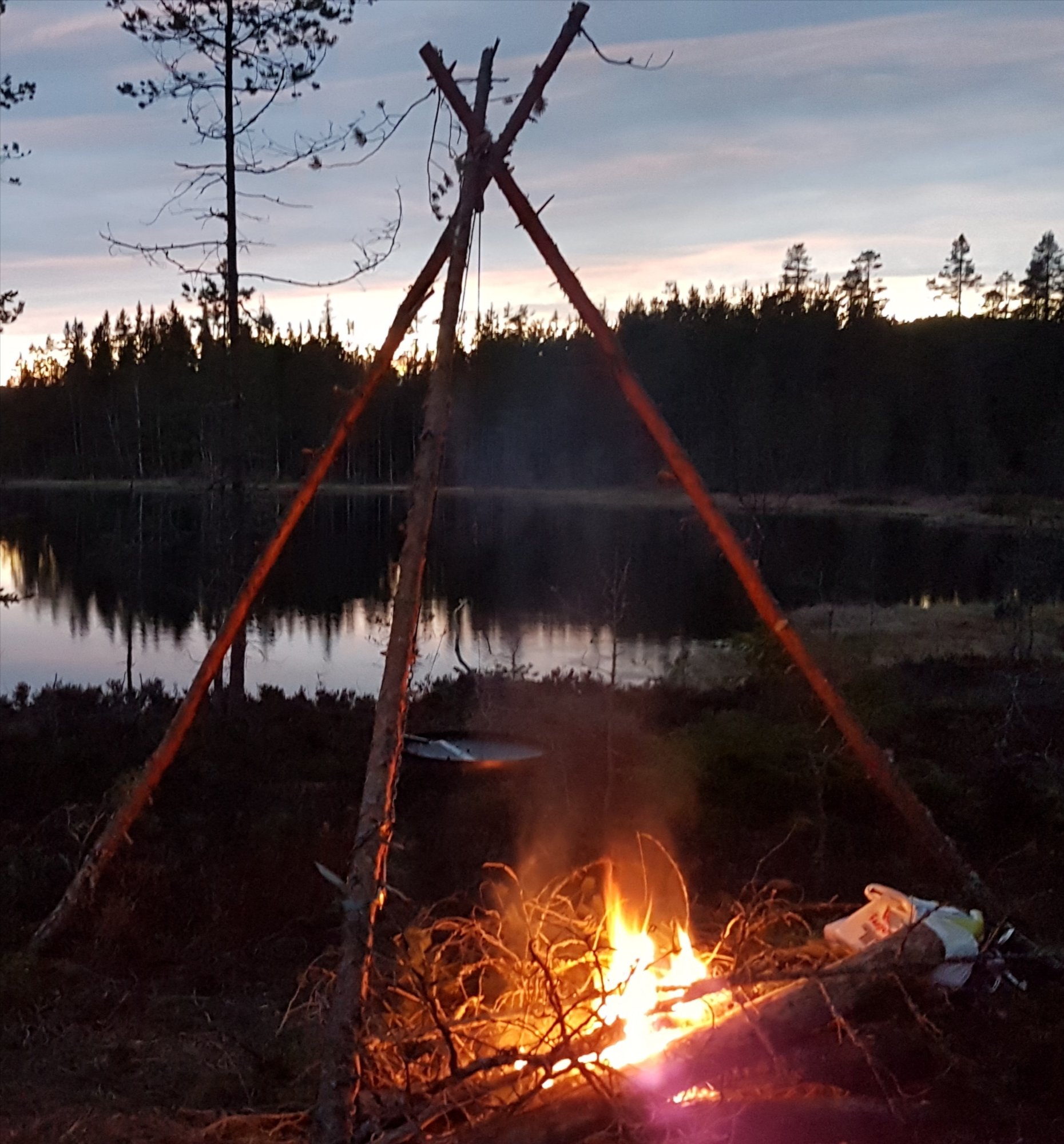

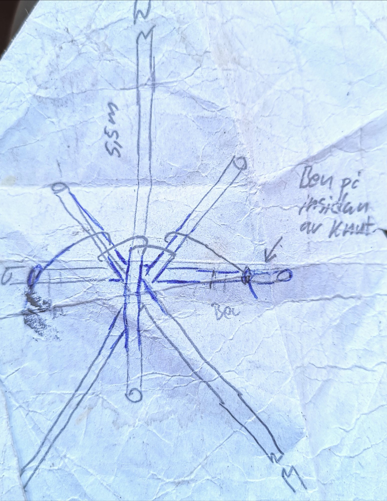

Lyftställning Tripod
Tre typ obarkade björkslanor
7 - 8 cm i topp och valfri längd, men i ditt fall räcker 3.5 - 4.0 meter.
Binds ihop enligt bild.
Duger gott att lyfta fullvuxna älgar med. 250 kg slaktvikt går fint.
I skogen räcker det med att lägga störarna så de möts över bakhasorna (med en tvärslå genom). Så lyfter några man så att tripoden mitt lyfter från älgen/marken. Efterhand så flyttas vart och ett av benen innåt. Då ökar lyfthöjden.
Vid jaktstugan brukar vi numer en kedjewinch eller wirespel.
Fästs i tripoden med ett sling, gärna två varv, där störarna möts.
Funkar inte med stålrör, för då glider tampen man binder ihop med.
Använder sånt titt som tätt.
Både billigt och säkert. Inget som kan vika sig eller ramla ned.

Nedre bilden. Stekning av nyfångad öring i Murikka. Höjden regleras då med wire genom miniblock i tripoden, skarvad i en kedja, som häktas på en spik i en av störarna.
Inte så tungt... Men praktisk.
