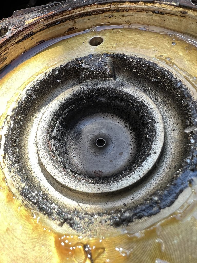

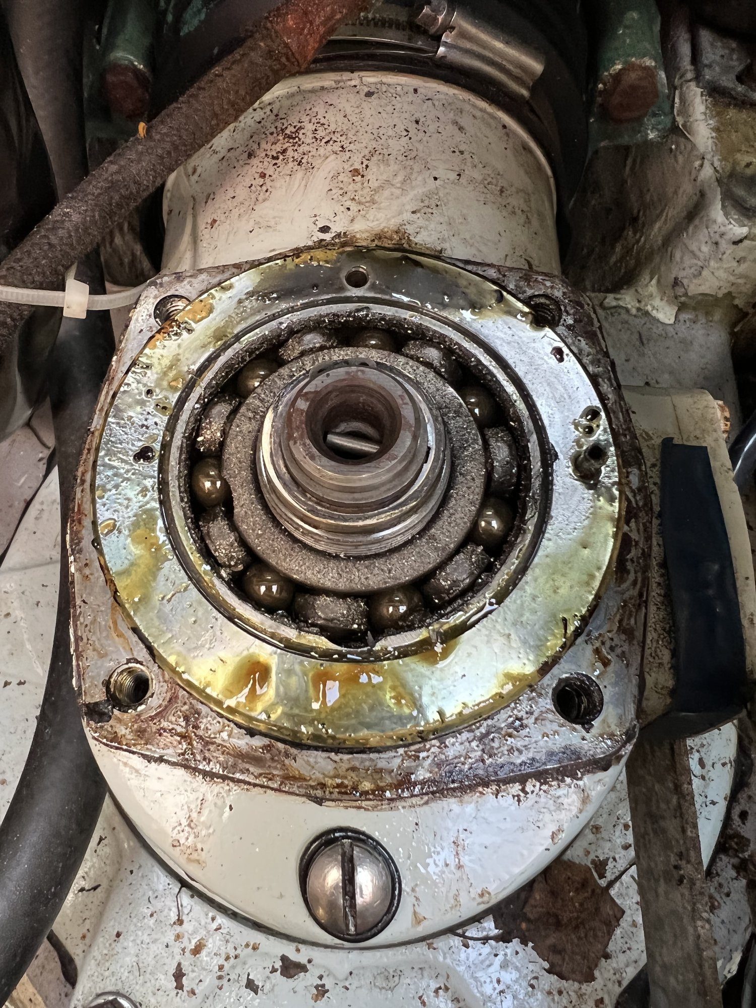

solstickan12 6 Postad 6 Juni , 2022 2022-05-21 vid 19:03 skrev sanktanna: Propellern är fixerad med en drivpinne både axiellt och radiellt , så den bör inte kunna flyttas framåt. En möjlighet som nämnts är att lagret på axeln är havererat som gör att kugghjulen pressas ihop. Det borde syns på oljan och drevsatsen skulle snart vara förstörd. Ingemar Öppnade upp överhuset för att titta. Något har ju garanterat pajat då det tyvärr är fullt med metallspån… Blev ju ett halvroligt första segelbåtsägande 😬 Dela detta inlägg Länk till inlägg Dela på andra webbplatser
Hybro 1 305 Postad 7 Juni , 2022 Mycket tråkigt, vad det nu än beror på. Har svårt att tro, att det lönar sig att renovera. Allt som rör sig inne i drev har förmodligen skadats mer eller mindre. Oavsett så måste väl drevet ur? Davids Mekaniska, kanske har nåt på lager? Kan vara värt att testa en köpesannons. Som sagt, mycket tråkigt. 1 Dela detta inlägg Länk till inlägg Dela på andra webbplatser
solstickan12 6 Postad 7 Juni , 2022 9 minuter sedan skrev Hybro: Mycket tråkigt, vad det nu än beror på. Har svårt att tro, att det lönar sig att renovera. Allt som rör sig inne i drev har förmodligen skadats mer eller mindre. Oavsett så måste väl drevet ur? Davids Mekaniska, kanske har nåt på lager? Kan vara värt att testa en köpesannons. Som sagt, mycket tråkigt. Jo väldigt tråkigt faktiskt.. Nu vet jag inte vad det kostar att renovera motorn men jag köpte båten till ett väldigt bra pris. Annars är det ju en idé att leta upp ett begagnat såklart. Jag har letat för fullt. har du koll på om ett 110 drev passar bult on på mitt 100s? Dela detta inlägg Länk till inlägg Dela på andra webbplatser

Wingan 71 Postad 23 Juni , 2022 (redigerade) 4 timmar sedan skrev solstickan12: Kan det vara värt att testa bara byta överhuset? Så slipper jag ta upp båten.. Det tror jag inte. De där många miljoner metallspånen är sannolikt helt utspridda i hela drevet, inklusive alla lager. Så nej , det skulle i alla fall jag inte chansa på. Det fanns väl en anledning till att du fick båten billigt.... Man kan väl gissa på att förra ägaren visste något om problemet? Mycket bedrövligt agerande i så fall. Om han informerat om det, så hade du ju kunnat fixa det före sjösättning, och då kunna undvikit att får en stor del av båtsäsongen förstörd. Redigerad 23 Juni , 2022 av Wingan 1 Dela detta inlägg Länk till inlägg Dela på andra webbplatser
solstickan12 6 Postad 23 Juni , 2022 2 timmar sedan skrev Wingan: Det tror jag inte. De där många miljoner metallspånen är sannolikt helt utspridda i hela drevet, inklusive alla lager. Så nej , det skulle i alla fall jag inte chansa på. Det fanns väl en anledning till att du fick båten billigt.... Man kan väl gissa på att förra ägaren visste något om problemet? Mycket bedrövligt agerande i så fall. Om han informerat om det, så hade du ju kunnat fixa det före sjösättning, och då kunna undvikit att får en stor del av båtsäsongen förstörd. Nej du har väl rätt om att byta överhuset.. Ja det börjar kännas mer och mer som att han visste om det från början.. Jag frågade honom om drevet men han visste ingenting om det såklart. Förhoppningsvis lyckas jag byta drevet nästa vecka om jag hittar någon som kan lyfta den. Har lyckats komma ut några gånger iallafall utan motor när vinden legat rätt! Dela detta inlägg Länk till inlägg Dela på andra webbplatser
