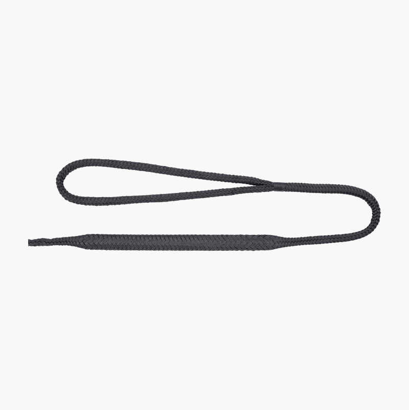

Elastisk förtöjningslina från Biltema?
är trött på mina förtöjningsfjädrar i gummi som lämnar svarta märken på båten
någon som vet hur dom här är?
https://www.biltema.se/bat/tagvirke/fortojningslinor/elastisk-fortojningslina-2000042883
tänkte om den tappar elasticitet efter ett tag
eller dom här
https://www.biltema.se/bat/tagvirke/fortojningslinor/fortojningslina-med-integrerad-ryckdampare-2000028187
det är ca.25-30cm mellan bomen och båten så man kan inte så stor dämpare mellan
Den första varianten använder vi till våra VÅG.NU båtar och har gjort så under hela förra året. Inga fula märken och elasticiteten är lika bra i år.
kan starkt rekommendera den!

Med så kort lina är risken att du får för lite dämpning. Jag hade satsat på sådana här istället.
https://www.seasea.se/linor-förtöjning-förankring/ryckdämpare/förtöjningsfjäder-bungy
har fjäder i gummi men man får massa svarta märken på skrovet runt knapet
dom kanske blir så efter 15år ?

90148C06-5F9C-41C5-9495-B0A453DA4862.jpeg.e0b755d475263a3528861ab179300f08.jpegJag har i några år haft ovanstående lina från biltema, 12 mm modellen,
den har mest fungerar som spring vid längsides förtöjning.
Det har ju varit flera gånger i gästhamnar som det gungat och ryckt i linorna en hel del, så jag har testat olika lösningar varav ”Bungy” ryckdämpare varit bäst.
Bungy är jättebra, jag har nog som mest haft fyra stycken på de förliga linorna mot land, när det rykt i tamparna.
I år köpte jag två biltemalinor som den på bilden, men 14 mm. Avsikten är att den skall användas som bryggförtöjning, eller tillsammans med ”Bergfast” vid förtöjning i naturhamn.
Det lilla jag har testat den har den fungerat bra. Den klenare 12 mm liman har jag utsatt för hård belastning och även den har fungerat väldigt bra.
Det finns nog inget värre än att man vaknar på natten av att det rycker i förtöjningarna, med Bungy och biltemalinan har detta kunnat undvikas.

Tricket är att du inte låter gummit gå mot skrovet. Förstod det som om du har platsbrist, och förelog därför en mindre variant.
