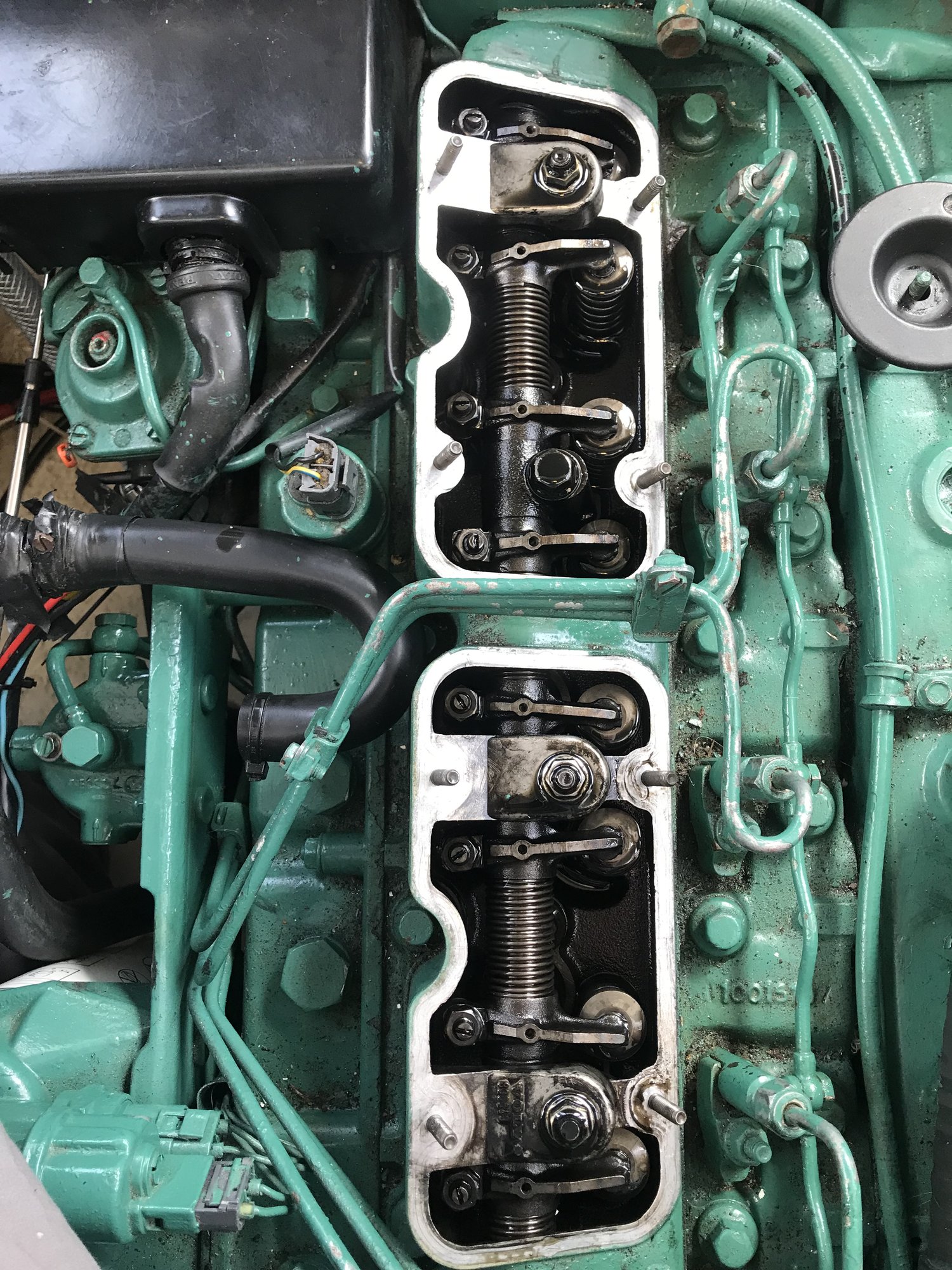

Det gick bra att justera ventilerna och ventilklonket blev lite mindre. 3 ventiler hade för stort spel och 2 hade för litet - dock inga stora avvikelser (mindre än 0,05 mm).

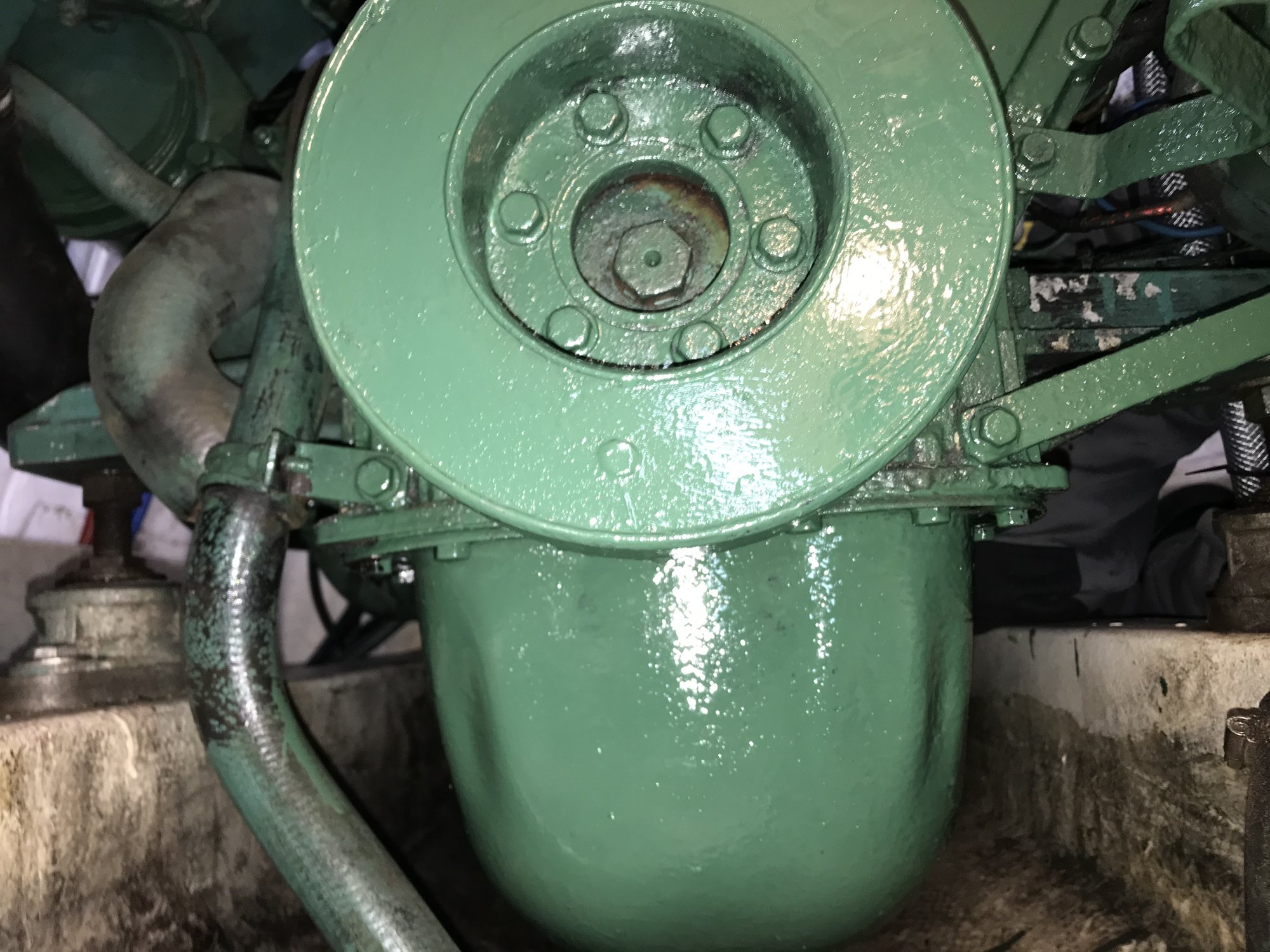

Det gick bra att dra runt motorn med stor momentnyckel och hylsa 24mm direkt på veven.
