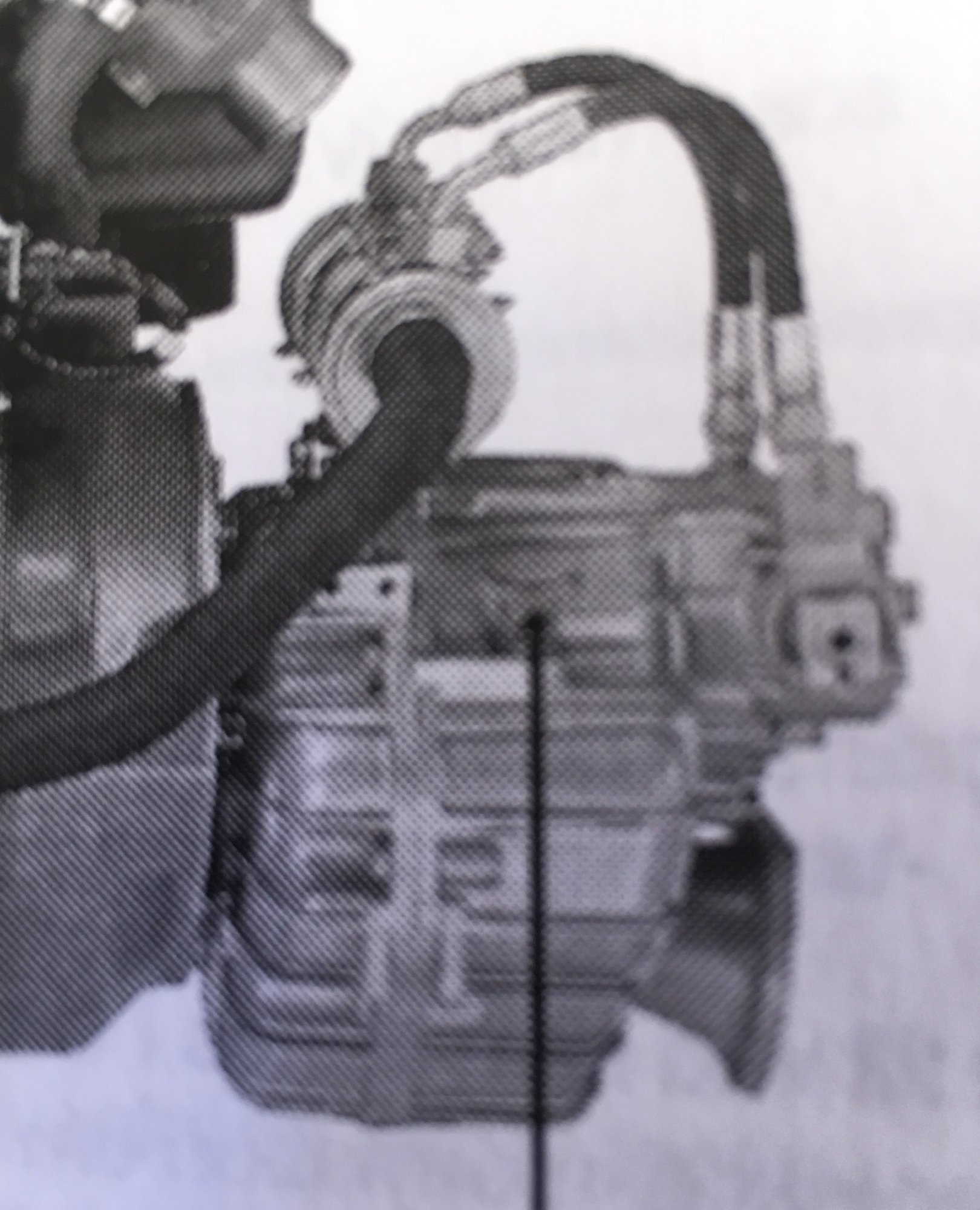

Råkade bläddra i Instruktionsbok D-55 för en A version från 2002 då jag såg en bild av mitt backslag
Det konstiga är att gamla dokument och klisterlappar ombord pekar på MS25A.
Jag har 3 bladig folding och tidigare/nuvarande båtar har jag alltid lagt i backen precis innan jag dödar motorn. Då är tanken att bladen skall fällas in för att minimera motståndet genom vattnet.
På sidan 21 står det att vid segling med HS25 backslag skall reglaget stå i neutralläge.
Vad beror detta på? Bromsar backslaget automatiskt propelleraxeln?
Redigerad av skippeer
Varvet verkar ha blandat ihop klisterdekaler och tillhörande följesedlar för idag fann jag en ny märkdekal på backslaget som säger HS25A
(Den felaktiga dekalen sitter ovanpå motorblocket.)
Kvarstår grundfrågan ”neutral” eller ”reverse” läge på det hydrauliska backslaget vid segling med folding propeller?
