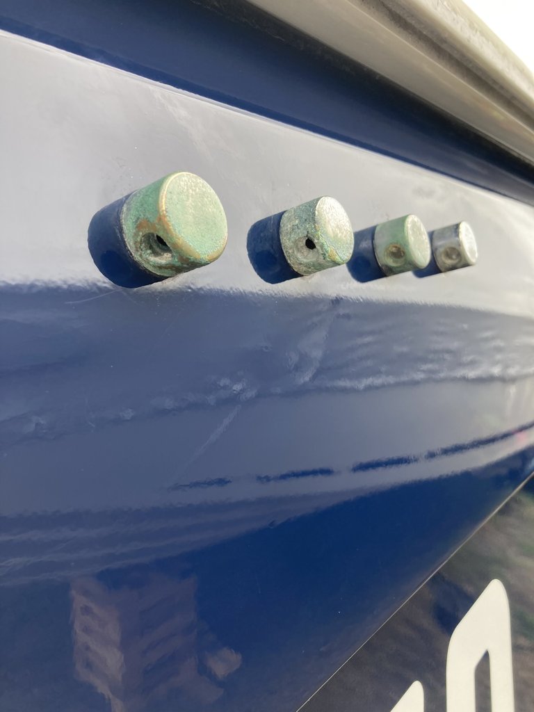

Ärgat, hur rengöra?
Skulle vilja ha dessa (se bild)  blanka igen. Provade silverputs men det gjorde ingen skillnad. Har ni nåt tips?
Jag skulle prova någon syra citronsyra, oxalsyra eller ättika och evenuellt skrubba med vit scotchbrite om det sitter hårt.
//Janne
Tyvärr går det nog inte återställa, då det är ytbehandlingen som gått åt skogen eftersom ärgen/oxiden fått fäste.
10 timmar sedan skrev 08sthlm:
Har ni nåt tips?
Grov rubbing eller Autosol Cromeglans. Funkar men blir inte helt blankt om metallen har ärgat för mycket.
Måla med 2-komponentslack i någon snygg kulör.
