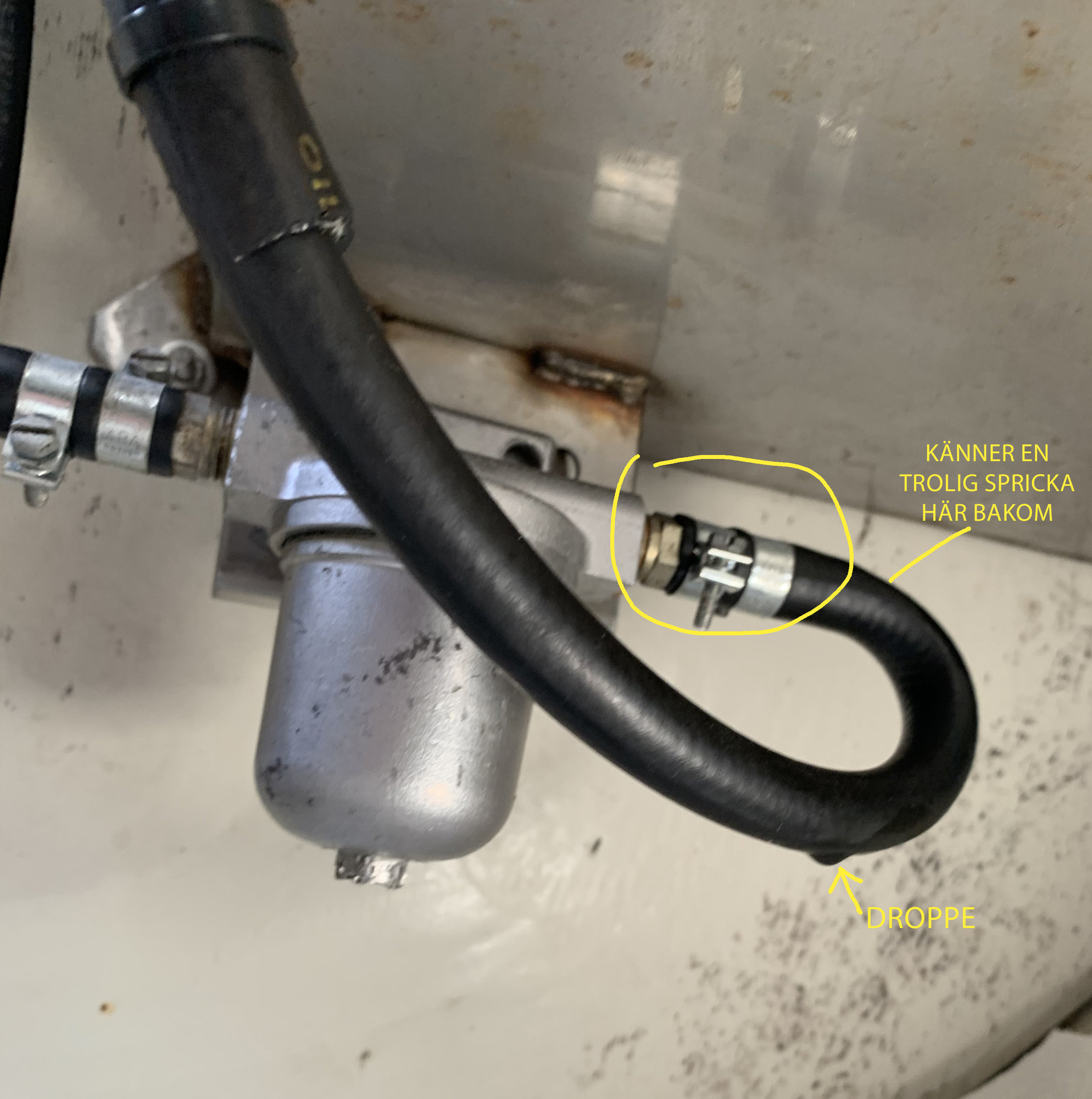

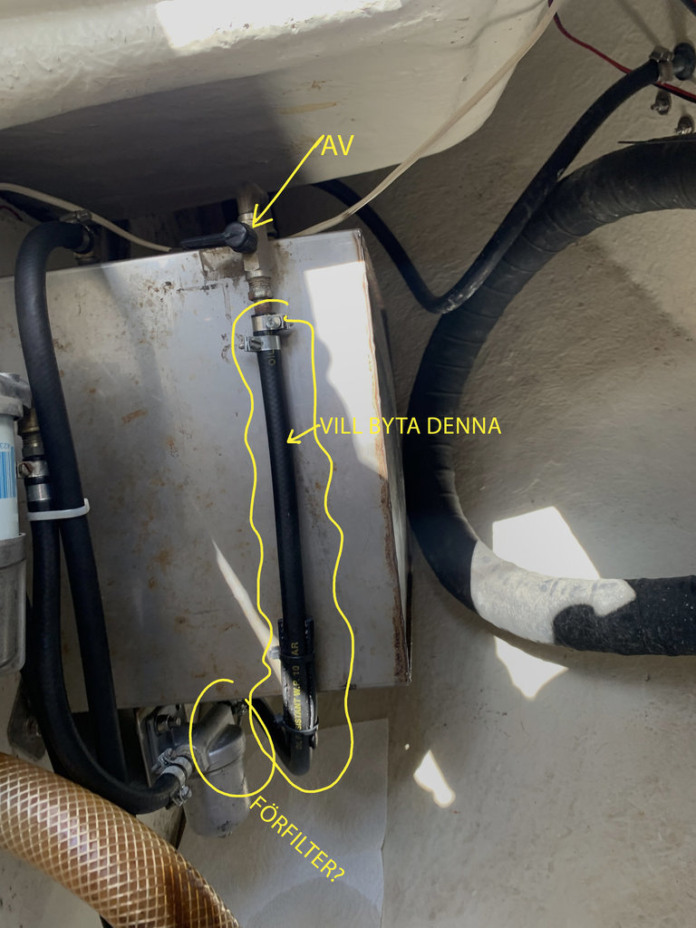

birchisland 0 Postad 27 April , 2022 Hej! Upptäckte att bränsleslangen som går från kranen och vidare högst troligt läcker nere där den ansluter till nästa vad jag inte riktigt vet vad det är, kanske nått sorts förfilter. (är hyffsat ny på detta och så ha det i åtanke). Den sitter ju lite dumt till men jag har hittat och ser ungefär var det droppar från och känner vad jag tror är en spricka bak i böjen på slangen. Min fråga är: om bränslekranen är avstängd, kan jag då skruva av slangklämmorna och ta bort och ersätta slangen utan att få en större mängd diesel sprutande dels från tanken, men också "bakåt" från den silvriga grejen under tanken markerad på bilden. Att det blir lite spill förstår jag. Det droppar ytterst lite eller nästan inget när kranen är avstängd, öppnar jag däremot så droppar det stadigt så att säga. Tack på förhand! Dela detta inlägg Länk till inlägg Dela på andra webbplatser
No_jah 464 Postad 27 April , 2022 Ja, det borde ju inte vara något problem, såklart kommer ju dieseln som är i slangarna att läcka ut när du monterar loss kopplingen vid förfiltret då detta ser ut att vara lägsta punkten. Dela detta inlägg Länk till inlägg Dela på andra webbplatser
sanktanna 285 Postad 27 April , 2022 Det gråa är troligen en magnetisk bränslerenare. Förfiltret ser man litet av i kanten av bilden. Ingemar Dela detta inlägg Länk till inlägg Dela på andra webbplatser
