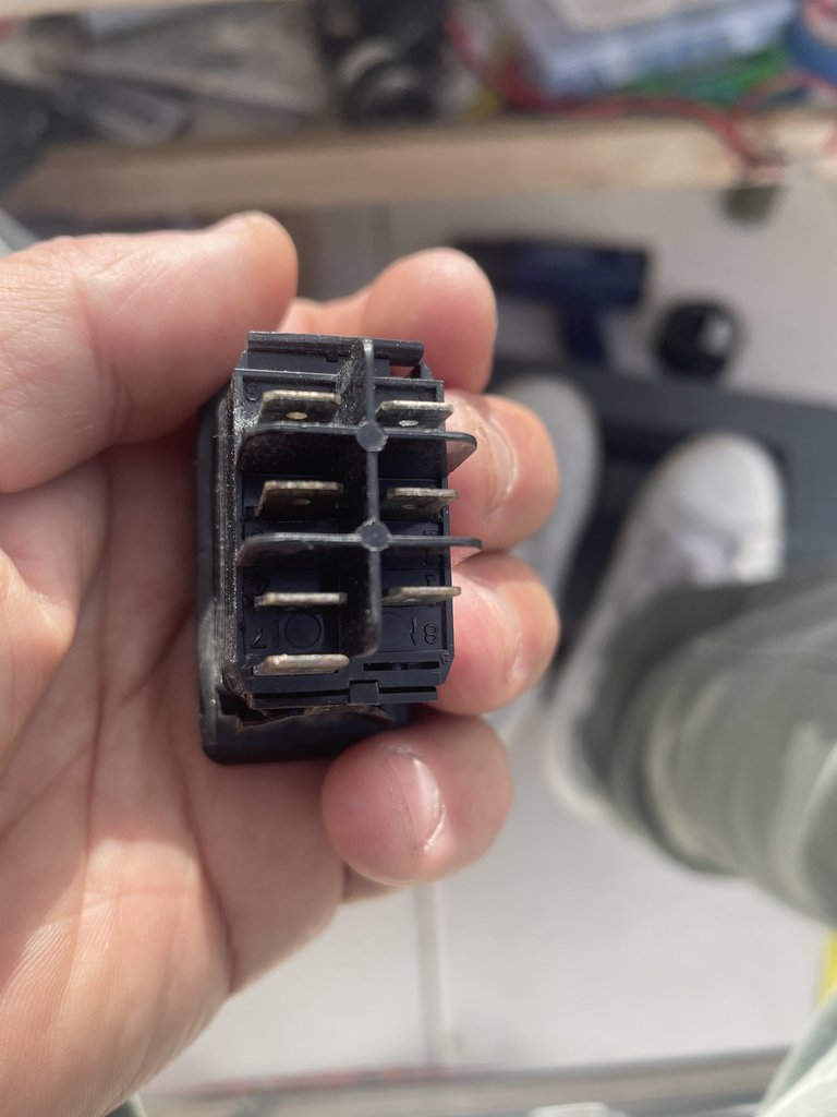

Jo man kan kolla kablar och strömbrytare med multimetern. Denna brukar ha en liten symbol med en högtalare eller liknande, ställ vredet så att det pekar på denna symbol. För ihop mätkablarna och det skall pipa eller tuta, på så vis kanske du kan lista ut hur du skall mäta!?.
Wohooo kontinuitetstester rockar. Nu har jag mätt och konstaterat att det är switchen som har en trasig ”pigg”. Blir en ny switch till detta;) tusen tack kul det här när man lär sig saker;)
Vad bra att du fann felet innan sjösättningen.
