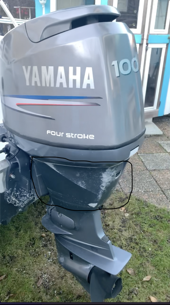

Hej alla,
Hoppas ni mår super och längtar till säsong.
Jag försöker få tag i en spray till min motor, den har blivit lite trött av allt saltvatten och sol (se bild). Enda jag har hittat är denna: https://www.marineparts.se/reservdelar/utombordare/yamaha/servicedelar/produkter/sprayfarg-yamaha-gra-metall-1994-400ml-gs90022/
Funkar den? Om inte, tips på butiker i GBG området? Online? Ni kanske har lackat om eran med samma färg? Tänkte våtslipa och sedan bara spray:a på. Har haft båt i en säsong bara och är novis, så alla tips inför målning uppskattas.
Trevlig helg

Har du kollat Yamaha Center i Göteborg, det ligger i Mölndal.
Annars brukar ju de större kedjorna seasea, hjertmans eller erlandssons brygga ha ersättningsprodukter som funkar, i vart fall om hela detaljer skall lackas. Om du tänker dig att bara bättra fläckvis kan det bli svårare.
/B
Skulle kolla på yamaha center i mölndal eller Lindahls i Frölunda. Båda har haft färgen när jag köpt.
Sen skulle jag köpa tvåkomponents klarlack i sprayburk och spraya över färgen. Kan med fördel köpas på Henrikssons
@Matiasl bästa tipset är att gå till en Yamaha-handlare och säga vilken årsmodell du har, så får du rätt färg. Är inte den där kåpan i plast förresten? Då bör du ha plastprimer på, annars kommer nog färgen inte att sitta kvar så länge. Och sen ska det vara klarlack ovanpå, Yamaha har sån också.

Tack för tipset. Jag mailade Yamaha Center en vecka sedan men inte fått något svar, antar att dom har fullt upp och inte prioriterar email. Jag får åka dit. Vill självklart lacka om hela delen, får bara undersöka hur jag får loss kåpan, men det bode väll gå. Tack för din tid.
_____
M_G,
Tack, kollar med YC, finns det inte där så åker jag förbi Lindahls. Bra tips angående klarlacken!
_______
Brunnsviken,
Yes, skall göra detta, tack. Bra där! Det stämmer bra, den är av plast, det visste jag inte.
