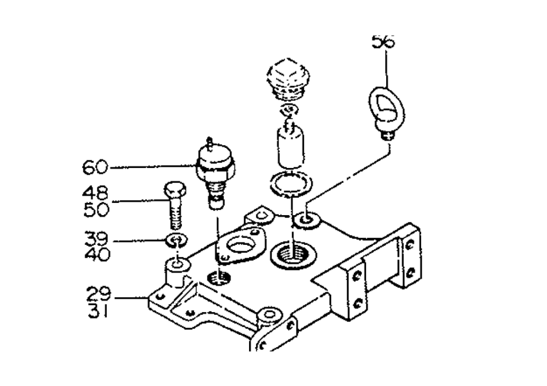

2022-04-01 vid 18:54 skrev Niksaw:
Kan dela en bild ur filmen dock som visar var reparatören pekade ut glödstiftet. (Jag skriver inte fullt såhär illa men ”mobilhandstil” är svårt)6EF4AB18-AE0C-40B1-B061-CF61073118CF.thumb.jpeg.4a7c8b79e8bbfc1ebc87481f233bfb6d.jpeg
@Hybro är på rätt spår.
Jag har en manual för YSB8 där den utpekade komponenten med nr 60 benämnes "Cw temp switch". Enligt komponentlistan så finns den detaljen på en del typer av YSB8 och YSB12.
  • Tack 2
Du får anlita en bättre meck eller en som varit med förr med ordentlig erfarenhet.
En som ser och vet skillnad på glödstift och tempgivare och var dessa sitter monterade, typ topplock eller block.
Han kanske t o m trodde att din spis var en V8.
Kräv nu pengarna tillbaks av mecken.

TS hade lossat det som trodde vara "glödstiftet" och det kom ut vatten...
"Glödstiftet" är en tempgivare för kylvattnet. Och då var det kylvatten som pumpades ut ur hålet, helt normalt.

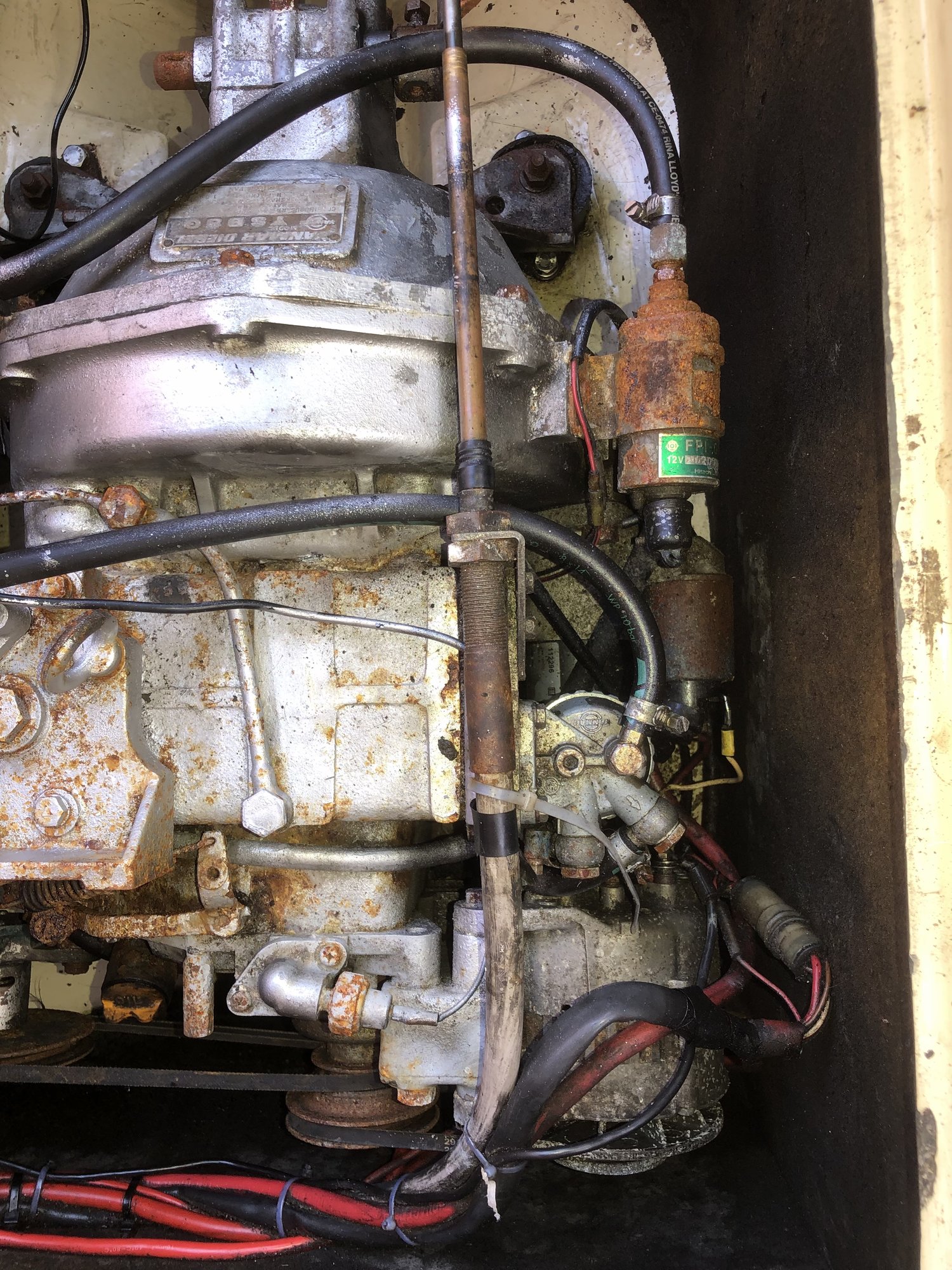

Har problem att ladda upp fler bilder, men rejält rostig motor som jag tänkte fixa när den står i min hemmahamn. Manöverbordet är inte särskilt avancerat, Hybro har helt rätt om 2 spakar för backslag och gasreglage. Kan inte säga om det är tempmätare på manöverbordet bredvid tändningslampan, kanske framgår av bilden men inte märkt isf. Och ja, den går i stopp med gasreglaget.
Om du lossar elkontakten på tempgivaren och jordar mot motorblocket, så tänds den lampa som indikerar för hög temperatur.
Kolla noga på panelen, står säkert "Temp" där intill den lampa, som tänds.
Samma kan du göra med oljetryckskontakten.
Om inga märkningar finns, så kan det vara värt besväret att märka upp.

Vid tillfälle kan du väl ta en bild, som visar hur propelleraxeln är kopplad till backslaget, förutom klämkopplingen.
Och en bild av axeltätningen längre bak.
Jag är inte vid båten, men kan återkomma med bilder i veckan. Stort tack 🙏
