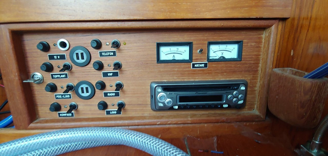

Hjälp med elpanel till segelbåt
Ska installera lite ny elektronik i min scampi och då elpanelen ser ut som ett råttbo på baksidan tänkte jag att jag lika gärna kunde göra om den när jag ändå håller på. Vill helst inte köpa en färdig elpanel utan bygger heldre något som liknar den som sitter i idag. Har tänkt att använda mig av vippströmbrytare och dessa lysdioder för indikering för av/på  https://www.biltema.se/bil---mc/elsystem/strombrytare/lysdiod-2000016442 Säkringar har jag funderat lite på men inte lyckats bestämma mig om det är bäst att använda dvärgbrytare, automatsäkringar från tex blue sea eller vanliga flatstift. Tar gärna emot era synpunkter på vad som är bäst.
