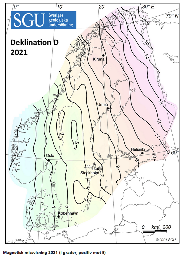

Den faktiska missvisningen i år är i princip prick 4 grader östlig, enligt SGU:
  • 0
Jo, 4 istället för 3 är kanske mer korrekt, men det var -/+ som jag var osäker på. Om man tänker Km>K så blir m-4 då Km+m=K enligt uppställningen ovan.
Tänkte först på kompassrosen och det då till m=+4,  då Km=K+m. Inser räknefelet nu. Tack!
