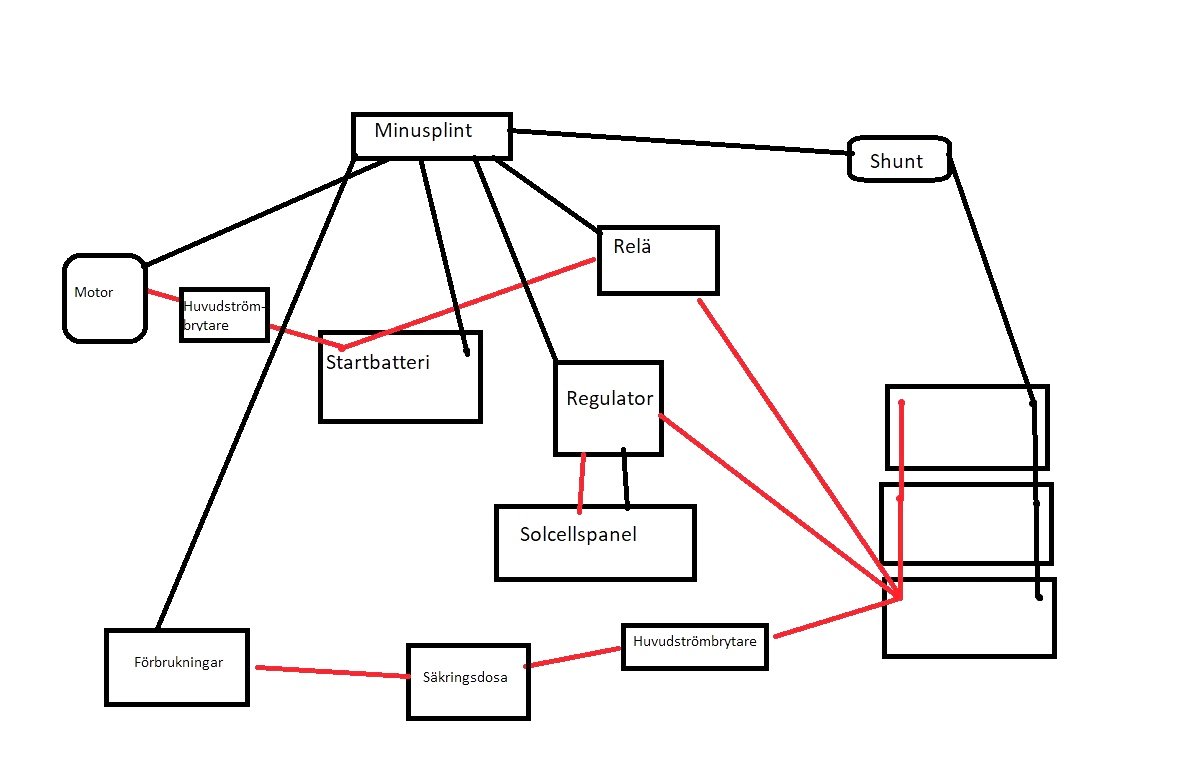

Relät har rätt dragning.
Regulatorn sitter också OK. Du behöver säkring på utgången på den, om det är smidigare kabeldragning för dig kan du dra den till förbrukninghuvudbrytarens ingång.  Edit: koppla minusutgången från regulatorn till minusplinten som wreckdriver har kommenterat.
Rita om schemat nu och lägg ut här för granskning.
Okej, here it goes. Godkänt eller bakläxa?
Redigerad av Qetuop
21 minuter sedan skrev Qetuop:
Sådärja. Nu börjar det likna nåt....😎
Nästan som i min båt.
Mitt skiljerelä kan styras med en plussignal om man vill, så jag satte en kabel från starthuvudbrytaren så när den slås på så kan batteribankerna sammankopplas, annars inte.
Det av 2 orsaker; för att regulatorn bara skall ladda förbrukarbatterierna och att man skall kunna ladda bankerna separat med extern laddare .

Ah okej, att man kopplar den till brytaren istället för till startbatteriets plus då alltså?
17 minuter sedan skrev Qetuop:
Nej, det är egen signaltråd på min typ av relä som man kan välja att använda om man vill.
(Men på min båt är reläts huvudkablar kopplade (från fabrik) till batterisidorna på huvudbrytarna av praktiska skäl, 16mm2 kabel använt. Relät sitter precis bredvid brytarna.)

Okej, I see! Men det funkar så som jag ritat upp? Även med extern laddare etc?
Kommer regulatorn även ladda startbatteriet för mig då?
Ja, om relät är spänningsavkännande på båda sidor.

Sätter du en (1) laddare på startbatteriet så kommer skiljerelät, om det är spänningsavkännande, ladda även förbrukarbanken. Vanligtvis gör man inte så eftersom förbrukarbanken oftast är mer urladdad än startbatteriet och då kommer laddaren lägga sig på hög spänning (som om även startbatteriet var dåligt laddat) onödigt länge vilket inte är så nyttigt för startbatteriet.
Det bästa är en separat laddare för startbatteriet som körs bara när det behövs, vilket inte brukar vara så ofta.

Hmm.. Hade tänkt ha laddaren på förbrukningsbanken, är det rätt eller fel?
5 minuter sedan skrev Qetuop:
Skall du ha fast monterad laddare?
1 minut sedan skrev Kane:
Ja, tänkte det. Laddaren jag köpte har kabelskor på kablarna, så bör vara smidigast att ha dom kopplade hela tiden.
1 minut sedan skrev Qetuop:
Du har ju solceller, när kommer du använda laddaren? Koppla bort startbatteriet då?
Såg ingen länspump i ditt schema. Koppla inte bort startbatteriet bara om den är kopplad dit.

Tänkte det kan vara bra om solcellerna inte orkar ladda batterierna fullt om man är ute sent och använder förbrukare och sen ska ut tidigt dagen därpå tex. En bra säkerhet typ?

Billigaste är säkert Biltemas men då får du sätta ett relä för att bryta minusanslutningen på det när du inte vill ha ihopkopplade batteribanker. Relät kan t.ex. styras av huvudbrytaren.
Jag har ett BEP DSVR som kan styras med plus om man vill.

Jag har en enkel strömbrytare till minuskabeln på BT-relät. Den stänger jag av under vinterförvaringen och ibland annars om jag inte vill att startbatteriet ska överladdas. Så väldigt besvärligt behöver man inte göra det. Men det är då bra att man har en batteritankmätare (tex som din shunt) så ser man om bägge bankerna laddas.

Okej, så en strömbrytare mellan relä och minusplint kan åtgärda "problemet"?

Skulle aldrig sätta en strömbrytare där. Har min direkt mellan minus och relät.

Något som denna bör väl kunna fungera? När tändningen är på så sammankopplas batterierna, kopplas isär när tändningen stängs.
Några negativ med detta?
Ett bra relä men lite krångligare att installera än ett spänningsavkännande relä.
Allt vi gör är val mellan olika funktion och komplexitet.

Tänker att det eliminerar risken för att överladda startbatteri och så, om jag fattat allt rätt(?). För annars behövs väl, som i ditt fall, extra steg ändå utöver den vanliga installationen av tex Biltemas relä?

Ja, kanske. Om du alltid slår av tändningen så funkar det. Men om tändningen är på när du ligger ute så tar förbrukarna kräm från startbatteriet också.

Det betyder också att när du startar motorn så är batterierna ihopkopplade och båda bankerna förser startmotorn med ström.
