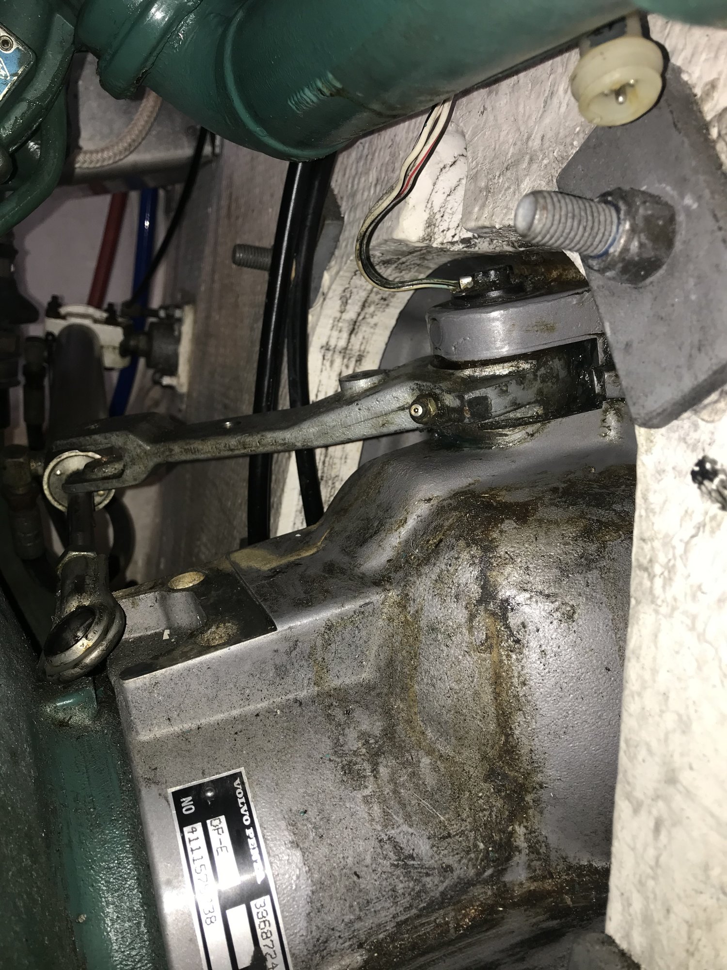

Har dp-e drev som hade ganska stort glapp i styrgafflen. Köpte nya bussningar och packbox allt original Penta.
När vi monterar detta märkte vi att det var minst lika mycket glapp i den övre bussningen mellan hjälmfästet och bussningen. Mellan axel och bussning är det mindre spel än med den gamla.
Är det någon som har erfarenhet av detta ? Har hört ryktas att VP har haft problem med dessa bussningar. Vid mina inte helt vetenskapliga mätningar tror jag att bussningen har 0,5 - 0,8 mm mindre diameter än hålet är i det övre fästet i skölden vilket verkar stämma med det man ser när man rör styrgafflen.
Har någon erfarenhet av detta?

När jag stoppade i mina nya bussningar (Orbitrade) hade jag inget glapp mot skölden alls, vilket jag inte heller hade innan jag bytte - jag bytte för det läckte, men drevet glappade ganska ordentligt.
De nya bussningarna fastnade rätt hårt på styrgaffelns axel, även då jag slipade till ytan fint.
Med den nya packboxen slutade det att läcka, men drevet glappar ungefär som tidigare. Jag kan enkelt vrida drevet för hand +-2 cm utan att styrarmen rör sig. Konstruktionen är helt enkelt inte bättre.
Har du ett glapp på 0,5-0,8 mm har du kanske fått fel bussningar - eller så har du ett för stort hål i sköldens övre fäste. Hur ser ytan ut där, är det skadat eller korroderat?
Se till att ha fina ytor och hittar du inte bussning som passar perfekt så låt någon svarva till så det passar.
Inga skador eller korrosion alls varken på gaffel eller i hålen i skölden och inget inget glapp mellan axel och bussning. Det är mellan bussningen och det övre fästet i skölden som det glappar för mycket tycker jag.
Varken mina nya (Orbitrade) eller gamla bussningar glappade det minsta i sköldens styrhål - tvärtom sitter de ganska tight.
Du måste fått fel mått - dubbelkolla detta.
Eller har du en annan sköld än DPE?
Nej, jag har DP-E.
