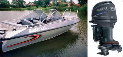

En lite mindre båt med vattenjet skulle vara rätt kul, typ Buster XL el XXL med en Yamaha F115 Jetdrive (Länk motor).
Den motorn är ganska tyst (har en F115 med vanlig propeller själv). Då skulle man kunna köra på många intressanta platser som man vanligtvis inte vågar sig in på.
