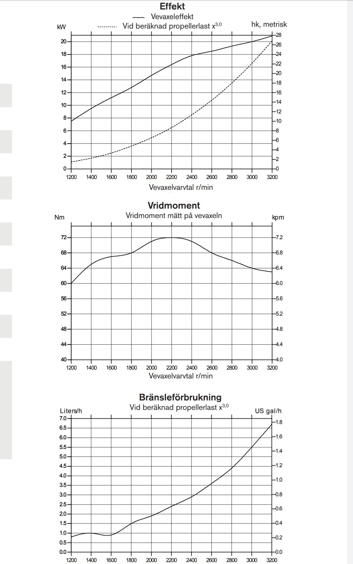

2 timmar sedan skrev raol:
I Volvos säljmaterial för deras D1-30, en motor som i storlek och effekt motsvarar vår, så anges en förbrukning på ca 2.5 lit/tim vid 7 hk propellereffekt. Så lite snålare, men inte enormt jämfört med 3.1 som jag fick fram för vår motor.
Vad betyder den kurva du verkar ha avläst?
Vid beräknad propellerlast x^3,0
Vid 7 hk på den kurvan (Vid beräknad propellerlast x^3,0) är effekten  på vevaxeln ju 20 hk och jag förstår inte riktigt att 13 hk skulle kunna vara förludter i drevet.
1. Jag läste på mobilen och bilden var så suddig att jag missade skalan. Jag läste av det jag sa från 7 kW, inte 7 hk. 7 hk infaller vid ca 2050 varv i diagrammet, vilket ger en förbrukning på prick 2 lit/tim.
2. Lombardini anger förbrukning vid vevaxeln, dvs motsvarande den övre kurvan i det översta VP-diagrammet.
3. VP verkar inte tillhandahålla ett diagram som visar specifik bränsleförbrukning vid vevaxeln.
Det blev plötsligt lite svårt att jämföra...
