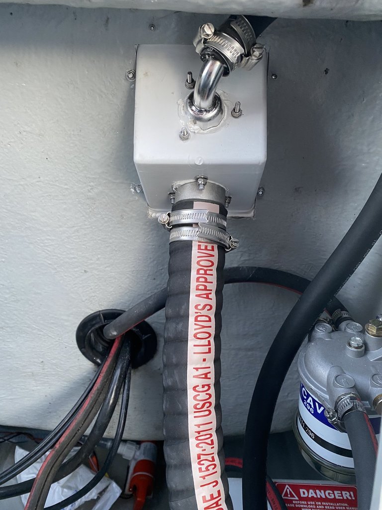

Nu börjar installationen bli klar! Lite strul med blåsan bara men det är nog löst snart hoppas jag.

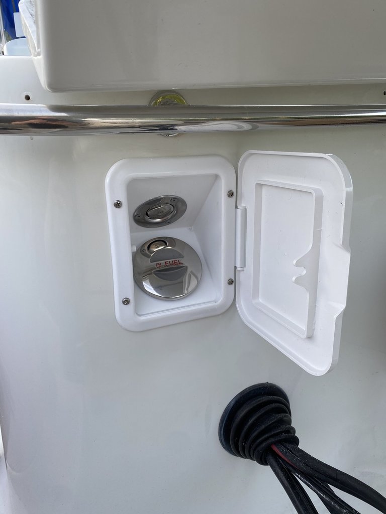

Det blev jättebra med tanklocksluckan tycker jag!
Avluftningen sitter ovanför tanklocket och med en svanhals, dubbla slangklämmor osv. Nu ska jag bara jorda allting så är det nog klart sen!
Kollat nu, blåsan sitter efter filtret. Jag pumpar aldrig, inte ens efter 6 mån vinterförvaring.
Jag gjorde som du till sist, och nu verkar det funka. Underligt, med blåsan efter tanken rinner bensinen tillbaks men med blåsan närmast motorn verkar det gå bättre?!
Nåja, nu får det vara till nästa säsong!

Jag har haft blåsan närmast motorn på Yamaha F50 och har aldrig haft problem att få den att starta, ibland behövs inte ens pumpas.

Nu är min installation klar och det verkar fungera som det ska! Det är väldigt skönt att slippa öppna luckorna för att tanka, speciellt när det inte fungerade så bra innan. Sen är det ju mer utrymme under sitsen för ankare, verktyg, oljor osv!
