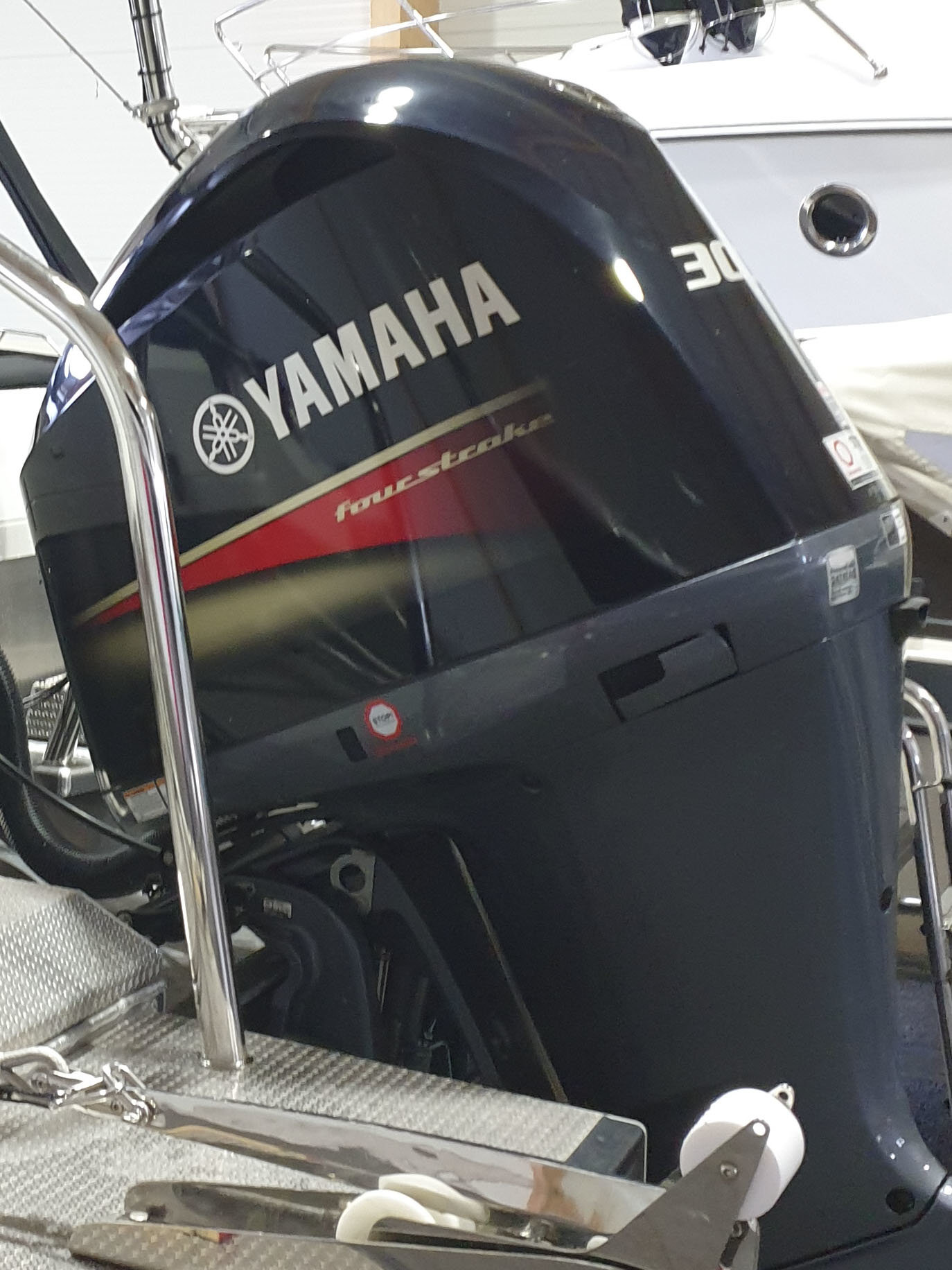

Jag blev tvungen att backa ut i is som snabbt frös över en natt. Första gången, så jag hade inte rätt teknik för det. Hamnkapten lärde mig sen hur man gjorde på ett smartare sätt.
Nåväl, jag lyckades skrapa bort lite färg precis ovanför växelhuset, se bild. Har någon här erfarenhet av hur jag kan lacka det här hjälpligt snyggt själv? Gissar slipa, rengöra, grundfärg, färg, klarlack eller något sånt? @Kane du har ju en liknande motor, taggar dig som vanligt 🙂

Om jag tolkar bilden rätt, så är detta plastkåpor…
Jag har lackat om plastkåpor på Yamaha och då var det budgetvarianten med burkar. Jag har även lackat drevdelar med burkar. Det går att få fint och använder man 2k kan det hålla länge. Tyvärr håller inte 1k så bra.
Jag ser primärt 2 vägar framåt här. Den ena är att med fint slippapper slipa ner kanterna till det gula (bör vara grundfärg) och sedan lägga lack + klarlack på de gula områdena. För bättre vidhäftning kan du ev lägga ny grund på den gula. Om du maskar med lite övergång för att sedan polera det hela kommer det att kunna se ok ut om du har erfarenhet av metoden
Den andra varianten är att lämna in kåporna på lack hos lackerare. Lösa kåpor i den här storleken bör inte handla om enorma summor (det är så mycket smörjobb som det kan bli mer eller mindre, även om det är plast) och kanske tom vill ta det vid sidan av.

Plast är bökigt, dels beroende på att den flexar och rör sig och att vissa plaster är nära omöjliga att få vidhäftning på. Man har därför speciell grundfärg och lite annat som underlättar. Spackling blir även det svårare pga rörelserna.
Man kan som så ofta laga hyfsat på egen hand och fula till det så man kan leva med det om det är en billig bil. Lackverkstan behöver ju däremot lämna garanti och jobbet skall tåla syning av en petig kund, så då blir det svårare att välja den vägen.
Lackstift/burklack med pensel (lackstift är en dyr skvätt burklack mer eller mindre) går att få snyggt, men tar tid och är pilligt. Nyckeln här är att lägga många tunna lager och sedan polera in övergången. Resultatet beror dock på förutsättningarna. En solid vit är ljusår enklare än en röd metallic (den är nära omöjligt vill jag påstå). Även här är hållbarheten ett problem över tid.

Mitt tråkiga svar är att jag hade lämnat bort det till en billackerare. Sidostyckena är ju smidiga att ta bort och lämna in.
Hade faktiskt tanke på att göra det av "estetiska" skäl för att få nederdelen i samma färg som motorkåpan. Men det föll på att mellandelen är inget man tar bort i en handvändning....
Nej, det är växelhuset, så det är metall (aluminium gissar jag).
Citat
Det är just det här med erfarenheten som brister… Vill ogärna lyckas göra det sämre än det var innan och just med lackfyllning verkar den risken hyfsad. Nu sitter det här under vattenytan så det behöver inte vara perfekt.
Det är här det blir knepigt. Växelhuset går enkelt att ta loss, men ”foten” på överdelen skulle kräva att man monterar ner hela motorn. Blir i så fall enklare att traila iväg hela båten till en lackerare, men då börjar det dra iväg i kostnad. Jag hade istället hoppats på att en båtfirma kunde göra det så att jag kan ta mig dit sjövägen, men de har så säkert mindre erfarenhet än en lackerare.
Nej, i såna fall stämmer inte dina bilder. Lackskadorna är på de 2 sidostycken och de är i plast. Knacka på dem så märker du det. De är lätta att ta bort. Skruvar synliga utifrån plus några uppifrån så man får ta bort motorkåpan för att hitta dem.

Åk med sidostyckena till en billackerare, de är vana att lacka plastdetaljer.
De begriper även att de skall blanda mjukgörare i färgen.
Galaxer i mina braxer, du har ju rätt! Då ska jag kontakta närmaste billackerare. Tack!

Okej, nu i kontakt med lackerare. Han frågade efter färgkod. Hur får jag tag på det? När jag googlar så dyker bara Yamahas egna sprayburkar upp. Börjar nästan luta åt att göra det själv istället.
@Kane jag bumpar i ett sista desperat försök innan jag får lacka själv. Har du någon aning om vad jag får tag på färgkod? Det verkar kört att ge det till en lackerare annars och man får köpa Yamahas egna burk bara.
Dark Bluish Grey #1, 008D. Lackeraren borde kunna fiska upp rätt färgkod via sina leverantörer?
Tack, man tycker att de borde det. Jag verkade inte få tag på den mest entusiastiska lackeraren. Ringer ett par till.
