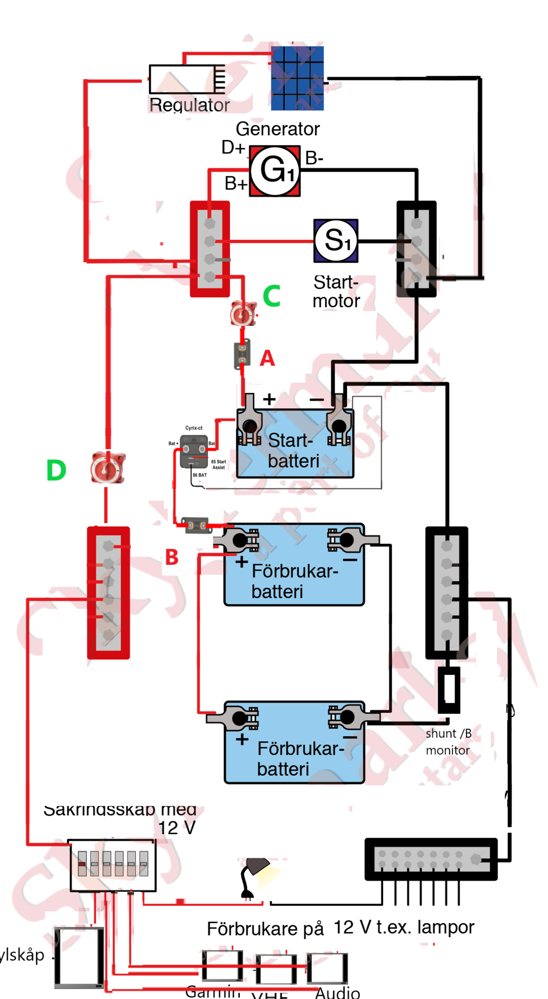

Hejsan,  du skriver att du kopplat skiljereläet såsom IngmarE beskriver men så ser det ju inte ut i bilden du lagt upp (om jag nu inte missuppfattat…)
Hmmm, kan oxå vara så att jag missförstått. Mitt är ju kopplat enligt det schema Ingemar visade bild på (förutom att jag inte har typ av relä som är kopplat mot generator). Tog för givet att det var så han menade. Men nu när jag läser vad han skrev så är jag inte helt säker på att jag förstår hur han menar. Så det kanske är så att det inte alls är dom han beskrev.🤔
Vet inte riktigt vad som avses, men....

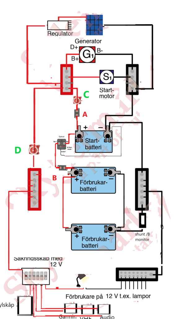

...vad jag visade bild på i ett tidigare inlägg var ju Skyllermarks elschema, för att visa att de inte ens själva följer sina egna rekommendationer när det gäller att avsäkra. Jag menar alltså inte att allt är bra på detta schema, snarare tvärtom.
Och som jag även skriver sitter där ett "vanligt" relä som styrs från D+, inte ett spänningsavkännande, så inkopplingen blir ju lite annorlunda om man använder ett spänningsavkännande. Men det är du ju redan med på.
Men oavsett bör alltså inte laddreläet vara kopplat helt osäkrat till batterierna (och inget annat heller, för den delen), men det har ju redan stötts och blötts i tråden tidigare ;)

Rent teoretiskt spelar det ingen roll om säkringen sitter på plus- eller minussidan. Men eftersom vi oftast i dagens fordon har "minusjordade" system med höljen på prylar som via sitt chassie kopplar minussidan faller sig säkring på plussidan som både mest naturlig och smidig. Inte lika relevant i en båt kanske (som inte har metallchassie mer än på motorn) men det hänger nog med.
Viktigt är dock att inte blanda, för det blir snabbt väldigt rörigt att hålla reda på avsäkrad och inte avsäkrad minus o.s.v. där då vissa minus inte kan/får kopplas ihop eftersom man riskerar att förbikoppla en ev. säkring. Har man alla på en sida (plus t ex) kan ALLA minusar kopplas ihop.
Ett annat problem om man blandar (vilket det ju skulle bli eftersom motorn i princip alltid är "minusjordad") är att man kan få bakmatning till en enhet med blåst plussäkring från en som har en blåst minussäkring och tvärtom. Kan bli mycket intrikata problem och symptom 🤔
Reläets avsäkring:
Tänk på att säkringen är mer ett kabelskydd, och visst, då skulle en säkring på den klena minuskabeln kanske vara på sin plats. Men innan den kabeln riskerar att brinna så har elektroniken som den är ansluten till sannolikt brunnit till avbrott inne i reläet för längesedan.
Den största risken är inte fel i reläet utan att något "minusförbundet" (en kabelände, verktyg, vass kant o.s.v.) kommer mot eller ligger och skaver på pluskabeln från batteriet eller mot dess skruv på reläet.
Eller om man har fel på förbrukarbanken (legat helslut så det blivit kortis i celler) så kommer det bli en strömrusning som först lär svetsa reläkontakterna och sedan ev. sätta fyr på kablarna när det kopplar ihop startbatteriet in i denna kortis efter motorstart. Den som lagt startkablar till en bil med helslut batteri med kortis vet att man bör vara väldigt snabb på att rycka bort kabeln igen ,innan den blivit så varm (några sekunder) att man inte kan hålla i den. Inge bra.....
Så antingen egna säkringar på reläets pluskablar, eller ansluta det på "bortsidan" av batteriernas huvudsäkringar. Tycker jag.
Redigerad av IngemarE
