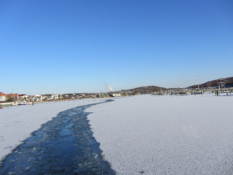

Lasse-L 341 Postad 24 Oktober , 2021 Jomenvisst är det skönt på sjön även då isen ligger http://lasselundell.se/februari.html 1 Dela detta inlägg Länk till inlägg Dela på andra webbplatser
