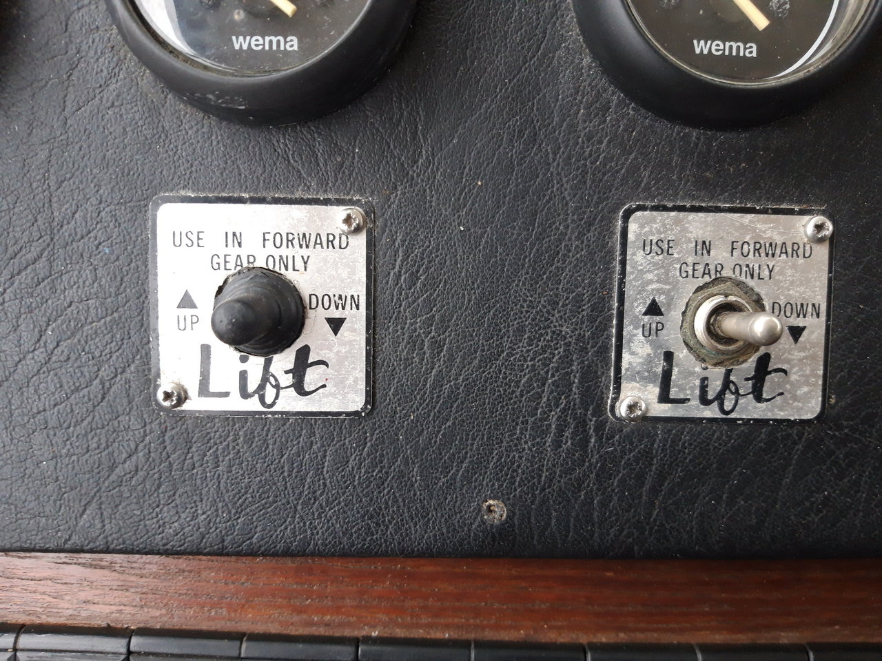

Hej.
Har en båt med Borg-Warner 72Cv1:1 backslag kombinerat med äldre VP 290 drev.
Kan man lyfta drevet med powertrim när växeln är i neutral eller måste växel ligga i "forward" för att kunna lyfta drevet?
Backslaget har hängt sig i neutralläge och jag vill inte knäcka någon eventuell spärr.

290-drevet har hydrauliskt trim och det påverkas inte av växelläget.

Det står nämligen på brickorna runt  tiltknapparna på instrumentpanelen att "Use in forward gear only"  men jag antar att detta gäller när maskinerna är igång med drivning.
