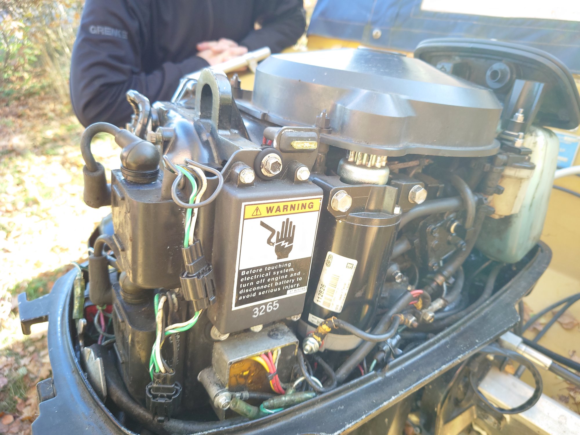

Jag försöker köpa min första motorbåt och har varit och kollat på en uttern med Mercury motor från sent 90-tal enligt säljaren.
Motorn verkade starta bra men vi insåg snabbt att inget kylvatten kom ut. Är fortfarande intresserad av båten men känner att jag skulle vilja få någon indikation på vad som kan vara fel.
I princip inget vatten alls kom ut, några droppar kom när vi gasade en kort stund (körde såklart motorn så lite som möjligt för att inte skada något). Men absolut ingen stråle.
Så frågan är nu vad som kan vara fel, och framförallt worst case scenario, det är ju det jag måste basera mitt pris på.
Enligt ägaren fungerade kylningen för en vecka sen och han verkade genuint förvånad själv att den inte fungerade.
Jag tänker att det mest troligt är stopp någonstans, en dålig impeller borde väl ändå få ut lite vatten?
Så vad tror ni?
Utöver det hittade vi ingen dekal med modell och serienummer, hittade ett klistermärke som det stod 40 ELPTO på vilket verkar vara modellen men säger ju tyvärr inte vilken årsmodell det är.
Är det något annat jag kan titta på för att försöka bestämma årsmodell eller ännu hellre serienummer?
Och om jag ska beställa impellersats är det olika på olika årsmodeller eller räcker det med modellnamnet?
Är det inte serienumret som står på klisterlappen, 1041412 SB  eller SR ?

Tänkte det med men fick ingen träff på det när jag sökte på manual etc
Vattnet måste vara en rätt bra bit ovanför intaget. Impellern sitter ovanpå växelhuset, och behöver vara dränkt.
Fortfarande ingen sprutt? Testa att peta med något litet i skvallerhålet, kan vara sand där.
Motorn har sk. CDM-moduler, dvs CDI/Switchbox saknas, istället är funktionen ihopbyggd med varje tändspole. CDM på 2T 40 introducerades 1998.
På många Mercury 2T kommer strålen först då termostaten öppnar. Av egen erfarenhet vet jag att det är så på V6:orna 1998 och 8 hk 1995. Det är vanligt att hålet blir igensatt och måste rensas med en ståltråd.
Men, jag skulle byta impellern oavsett.
Intressant, säljaren trodde motorn var från -97 så det låter ju som att det kan stämma.
Vi försökte med ståltråd vid utsprutet så att säga men gjorde ingen skillnad, är det där stoppet oftast är det vanligt att det är någon annanstans?
