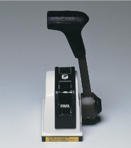

Jah 2 Postad 13 Oktober , 2021 Hej Nuvarande gasreglage behöver bytas ut. Det som sitter är ett VP 851600 (se bild). Ska man satsa på något "nyare" eller ska man försöka leta upp något likadant? Är det någon form av standard i dessa så det är rimligt lätt att modell? Någon med erfarenhet som kan ge råd? Dela detta inlägg Länk till inlägg Dela på andra webbplatser
johan_sjobjorn 212 Postad 13 Oktober , 2021 Tips är att kolla på Seastars reglage också ( kostar mindre än VP original) . Kvaliten bör vara lika bra, jag skulle också passa på att byta / se över wire. 1 Dela detta inlägg Länk till inlägg Dela på andra webbplatser

Georg_Ohm 4 889 Postad 13 Oktober , 2021 Dessa reglage brukar vara rätt så likvärdiga, om det är standard eller ej kan jag däremot inte svara på. Det var ju ett bra tips från @Wergis om powertiltknappen som kan användas till bogisen, om du nu har en sådan... Men det jag egentligen skulle skriva, var att passa på att även byta reglakablar, annars kan det vara ogjort arbete. Det finns ett fabrikat som heter Maxflex, som har låg friktion, vill minnas att det innersta höljet är av teflon. Lägg reglagekablarna i vida böjar och fixera dem så att det inte blir för mycket "bowden tube"... 3 Dela detta inlägg Länk till inlägg Dela på andra webbplatser
