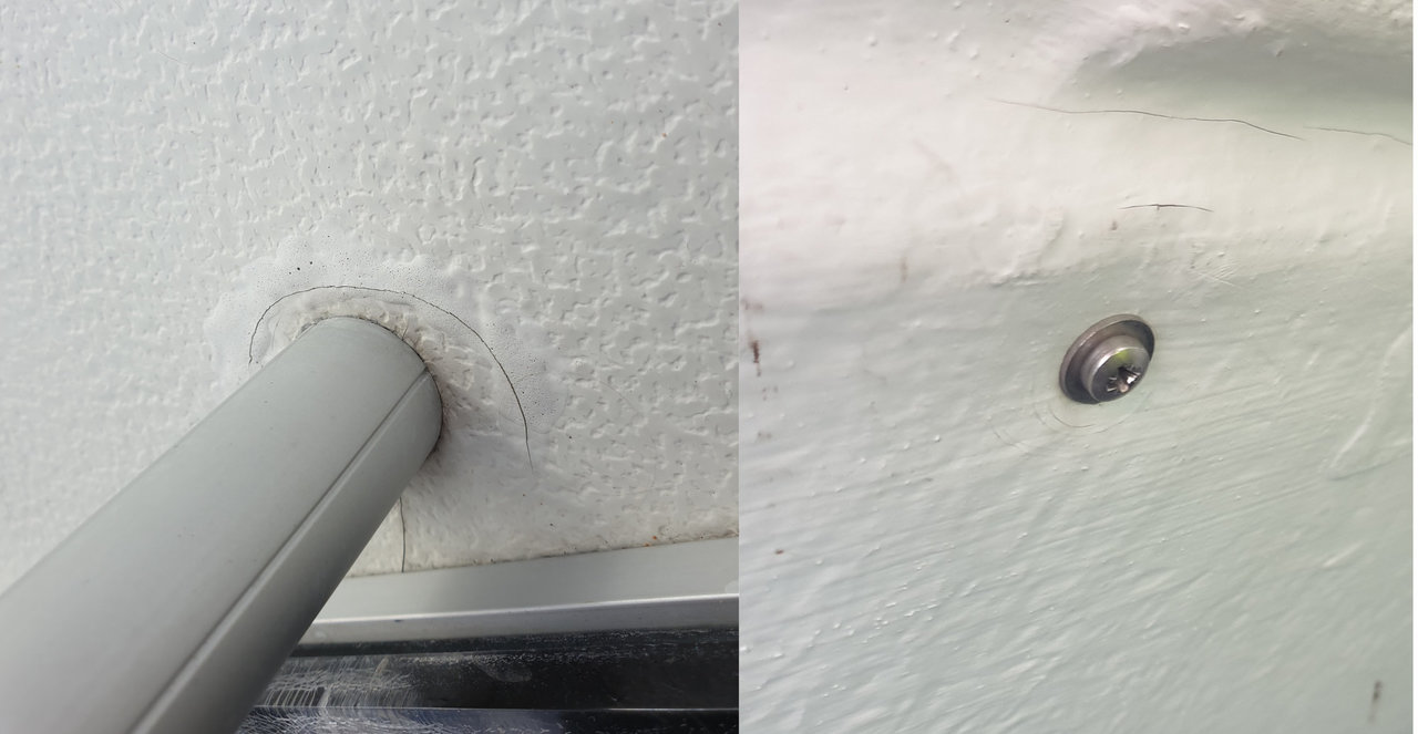

ErikL1 4 Postad 30 September , 2021 Fråga till stora erfarna hjärnorna i forumet. (Båten: Askeladden 585 ) Jag har en nötningsskada runt stolpen som håller upp framrutan(vänster bild). Det är vänster sida om genompassagen och skadan uppkommer just genom att man frekvent går upp och ner genom mitt-dörren upp på fördäck och då brukar man hålla i toppen av fönsterrutan som ett handtag när man går på den aningen branta stegen mitt i. Med tiden så har man då tryckt denna stolpe rakt ner i gelcoaten undertill. Så pass att det nu "flexar" synligt ca 1-2 mm i en cirkel runt stolpen. Synligt i bilden är ett tidigare försök att laga skadan genom att bara smeta i lite mer gelcoat (inte jag som gjort). Troligen har denna lagning i alla fall hållit ett tag för jag såg den inte när jag köpte båten för 1,5 år sedan. Det är ju inte meningen så klart att man ska hålla (läs hänga) i fönstret när man går upp och ner, men det blir lätt så. och konstruktionsmässigt blir det ju då ganska hårt tryck på en relativt liten punkt. Nu funderar jag på om det finns något mer stadigt sätt att laga detta än att bara smeta på mer gelcoat i sprickorna? Höger bild visar hur det ser ut underifrån i ruff-taket. Borde jag försöka kila in någon form av bricka emellan kanske? för att sprida ut trycket på lite större yta? Kanske slipa ur lite och köra ett epoxylager och sedan köra lite tunnare gelcoat/färg ovanpå? Eller borde jag förstärka med glasfiber i taket på något vis kanske? Vill ju helst inte göra det ovanifrån om det bygger på och få det fult, och underifrån vet jag inte om det gör någon nytta. Vad tror/vet ni? Dela detta inlägg Länk till inlägg Dela på andra webbplatser
Mackey 4 999 Postad 30 September , 2021 (redigerade) Det enkla är ju att lägga en bricka så att lasten sprids. En lite större bricka på undersidan skulle ju inte skada heller. Det är väl inte uteslutet att man trycker fram rutan i någon situation. Sedan ser det ju ut som små sprickor i den högra bilden. Om du ändå ska fixa detta så tycker jag du ska slipa dig ner rill plasten och lägga på ett par tre lager glasfiber på området med sprickor. Det är ju uppenbarligen ett utsatt områd. Tillägg: Det är väl en stötta på vardera sidan om stegen, lika bra att laga den sida som ännu inte skadats när du ändå skitar ner. Redigerad 30 September , 2021 av Mackey 2 Dela detta inlägg Länk till inlägg Dela på andra webbplatser

anuba 551 Postad 1 Oktober , 2021 Det är tråkigt med sprickor på grund av överlast. Jag har liknande vid mina pulpetfästen. Tror att någon tidigare ägare kört på något. Om jag hade kommit åt från bägge sidorna hade jag försökt först att laga den trasiga glasfiberns genom att slipat upp hålet ordentligt. Sedan plastat fast lappar med glasfiber och polyester. På toppen hade jag lagt färgmatchad gelcoat. Det kan vara svårt att få tag på men med lite tur kan du får ett båtvarv att blanda till en burk gelcoat om du har med dig någon del av båten som de kan jämföra mot. För att att sedan förbygga framtida sprickor kan du plasta in en bit plywood eller en stor plåtbricka. Jag tror dock att trä tar upp rörelser bättre. Det dåliga med att plasta om är att det är svårt att återskapa den ojämna ytan och att slipabetet kommer att slipa ner omgivande yta. Där har jag tyvärr inga bra ideer. Dela detta inlägg Länk till inlägg Dela på andra webbplatser

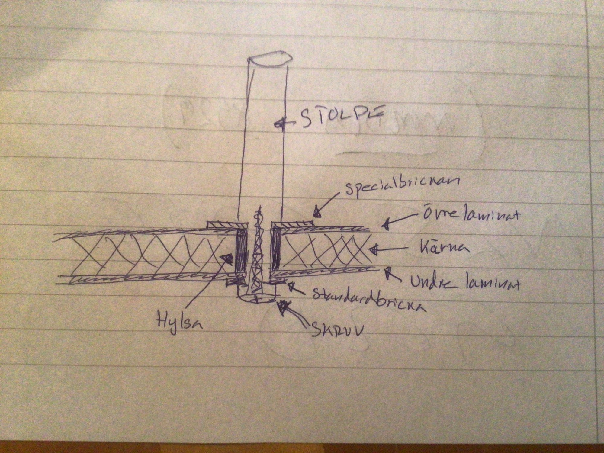

ErikL1 4 Postad 3 Oktober , 2021 just där skruven sitter igenom från undersidan ser det ju ut att vara ganska tjockt, så jag skulle gissa att det är någon form av "core" skiva mellan fiberglaslager. Jag måste nog plocka bort skruv och stolpe för att titta in lite hur det ser ut i så fall. kan ju så klart vara att denna kärna blivit skadad, eller ännu värre.... blöt/rutten... I så fall blir det väl lite mer reparation innan man prata om någon bricka. Det här med "hylsa" förstod jag inte riktigt. låter komplicerat. Det är ju inte jättemycket tryck ändå på denna stolpe utan mer nötning med tiden, och den har klarat 22år som den är, så kanske det är overkill med hylsa? Dela detta inlägg Länk till inlägg Dela på andra webbplatser
Gripen72 200 Postad 3 Oktober , 2021 Ja, plocka bort stolpen så att du ser förutsättningarna för jobbet. Med hylsa menade jag att du ersätter den mjuka kärnan i sandwichkonstruktionen med något hårt som för ned lasten även till det undre glasfiberlaminatet. Se den stiliga autokladdritningen 😀 1 Dela detta inlägg Länk till inlägg Dela på andra webbplatser

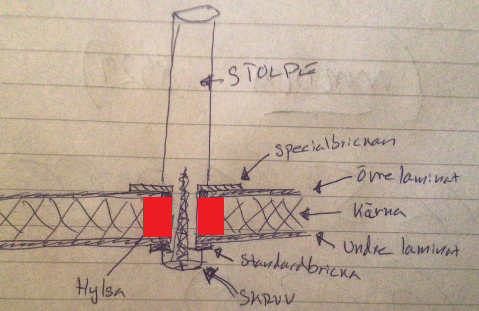

Mackey 4 999 Postad 3 Oktober , 2021 En annan variant är att gröpa ur distansmaterialet med en liten insexnyckel monterad i borrmaskinen. Sedan tejpar man för hålet i botten och fyller med epoxi. Sist borrar man ett nytt hål i epoxin. Gripen72:s ritning i auto-kladd kompletterad lite i auto-paint. 2 Dela detta inlägg Länk till inlägg Dela på andra webbplatser
