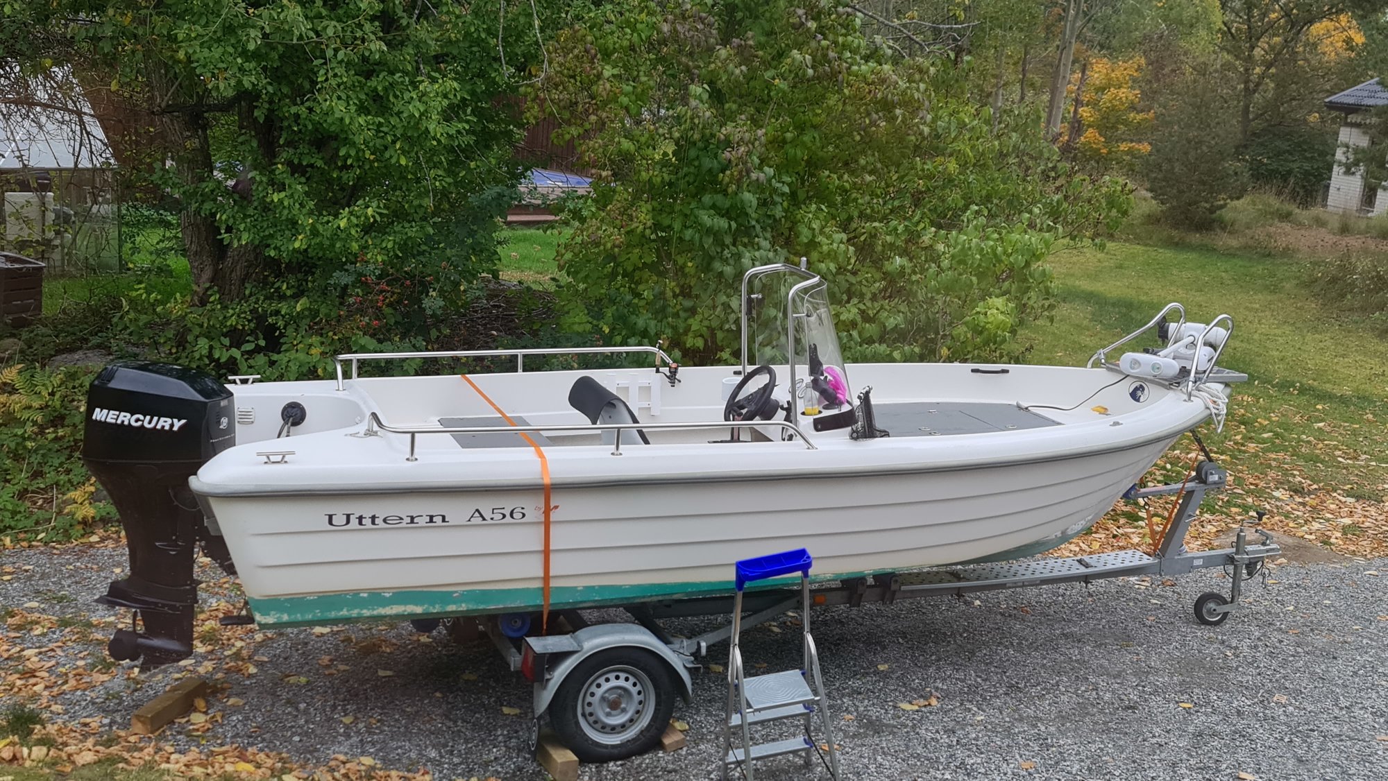

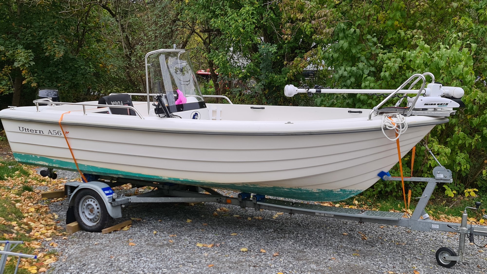

Ny på forumet och tänkte öppna med en tråd där jag hoppas få lite återkoppling av er som har mer erfarenhet än mig. Har köpt min första fiskeanpassade båt som jag nu kommer ha på trailer för att kunna fiska på olika platser.
Min fråga gäller placering av båt. Hur långt bak är det ok att ha båten relativt den bärande kölrullen. I dagsläget är det ca 100cm. Har kollat kultrycket och det är ca 90kg med aktuell placering av elmotor/batterier. Tänker dels hur båtens skrov klarar positionen, som är aningen långt bak tror jag, men också hur köregenskaper med bil påverkas.
Har lagt till en bild. Ska bli kul och intressant att se vad ni säger 👍😊

90 kg kultryck är OK men lite högt, 50-70 kg brukar husvagnsbefolkningen ha som rekommendation. Kring 100 kg brukar biltillverkarna ange som max.
Trailern ser liten ut för båten. Hur är den specad vad det gäller båtlängd och vikt? Hur många kölrullar står båten på?
Edit: Eftersom båten verkar sticka ut mer än 1 meter bakom trailern behövs reflexer/röda lyktor längst bak. Kanske läge för en större trailer?
Redigerad av Kane

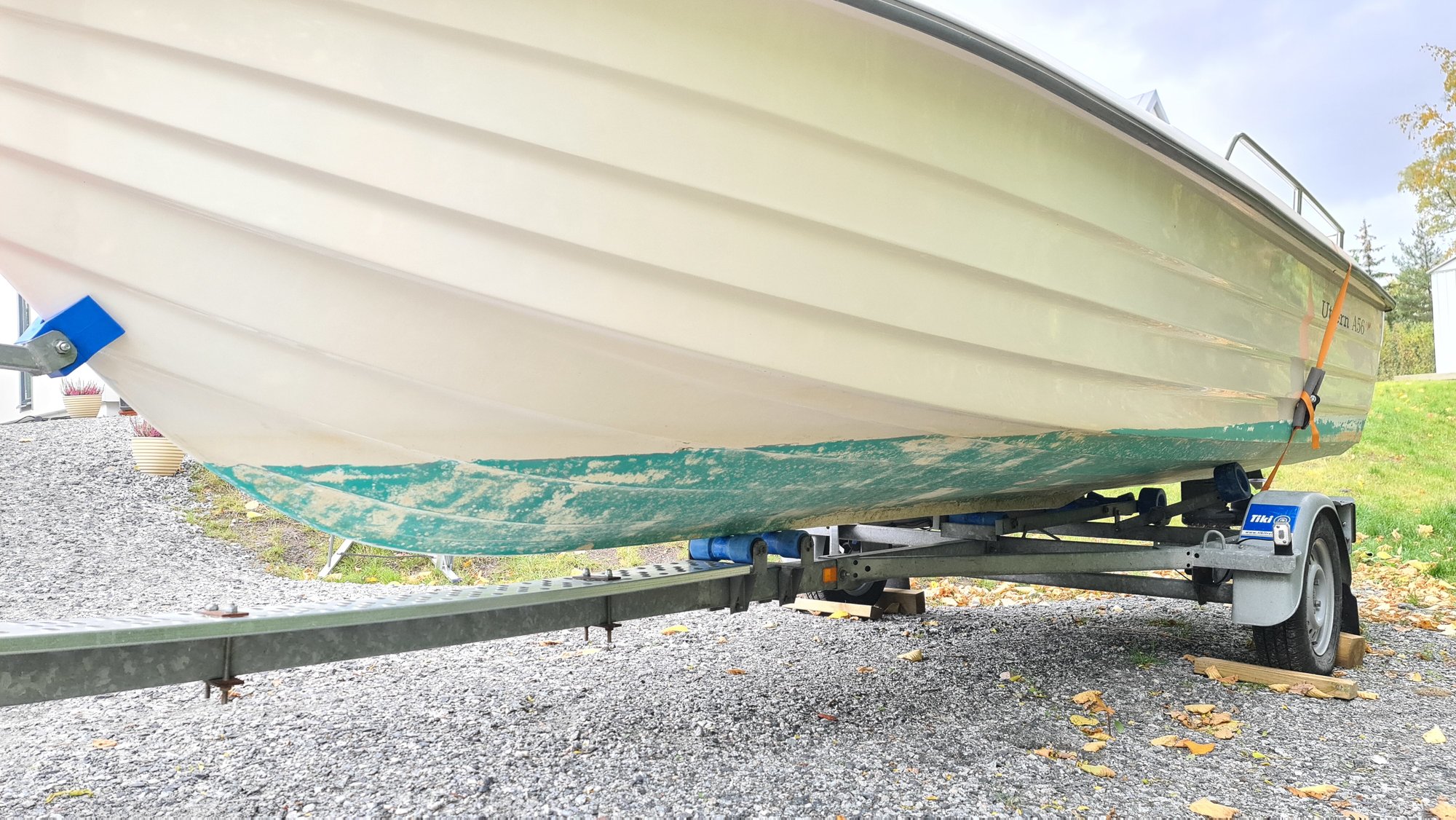

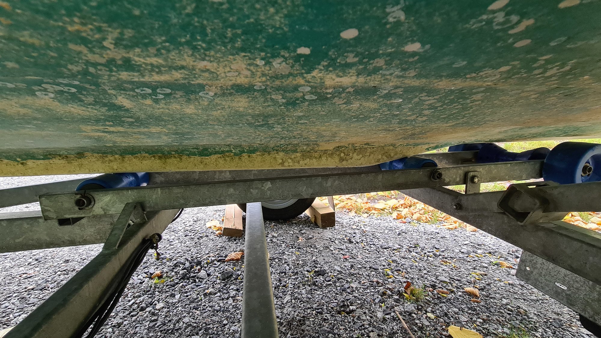

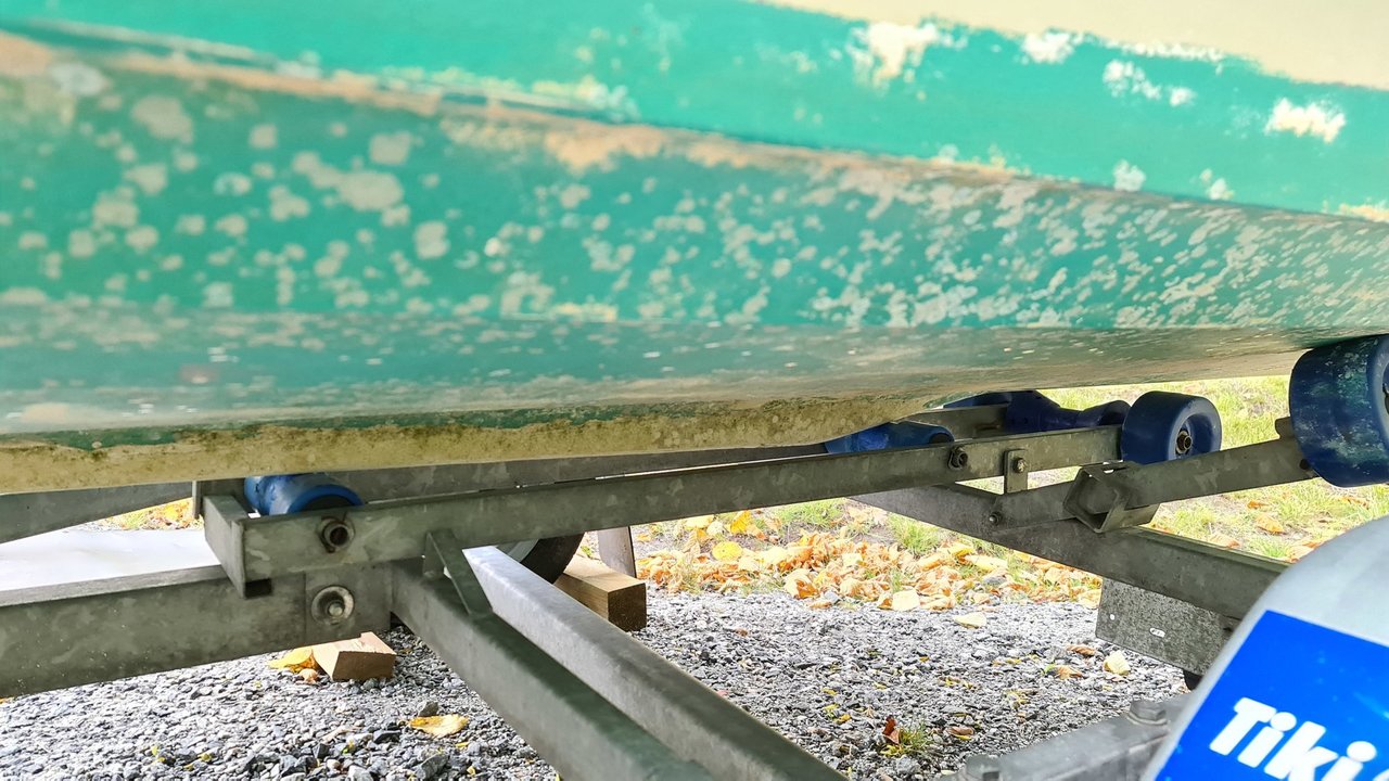

Den ligger mot 4 kölrullar(se bilder), dock lite osäker på hur mycket tryck den bakersta rullen tar. Den ligger an bra men kölen blir lägre sista biten. Kölen är också för kort för att kunna ta fram båten längre tänker jag så kanske måste bli nytt släp för att få bättre båtplacering.

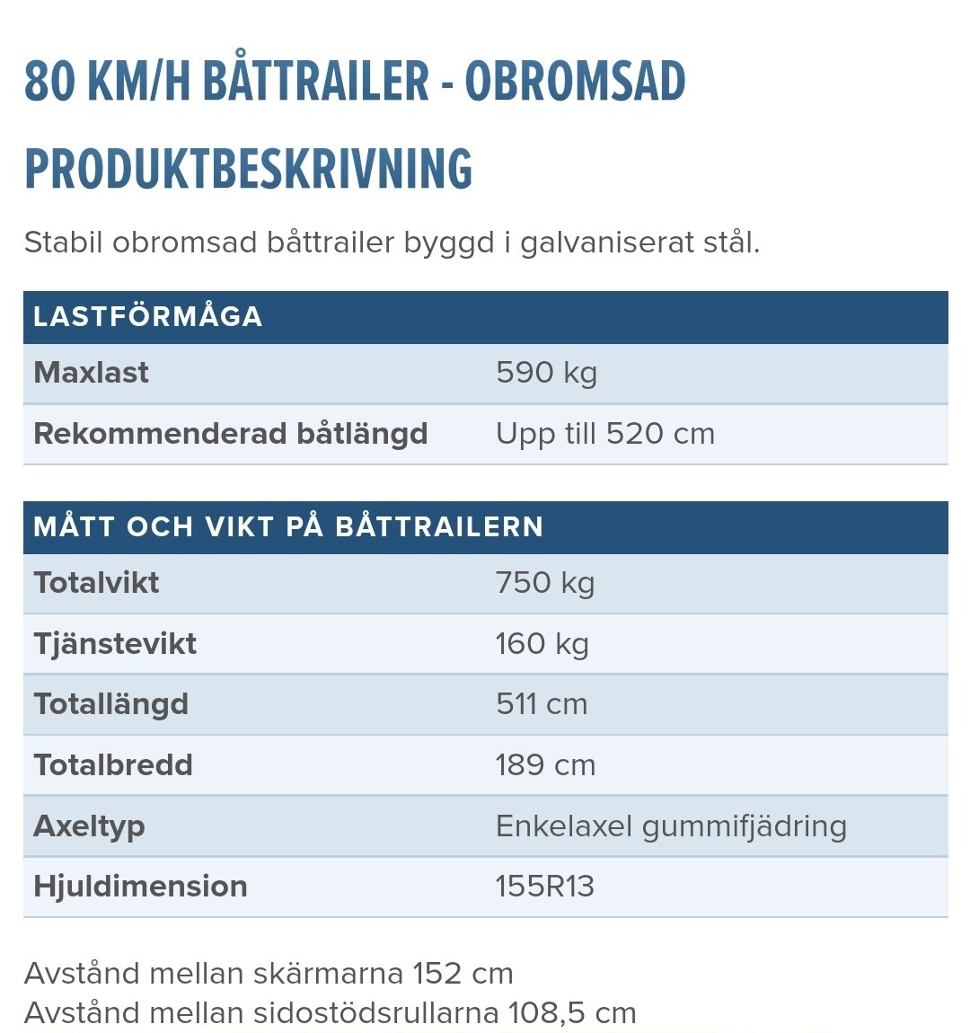

Missade att svar om rek båtlängd/vikt. Hittar inte exakta modellen, min heter BN750-RS enligt märkning och denna heter BS750-R. Men ser typ likadan ut.
Båten är 5,6 och rek max är 5,2/590kg.. se bild
Såg en gammal Utternbroschyr som säger att trailervikten på båten är 760 kg. Du skall nog glömma obromsad trailer.......

La upp två bättre bilder än tidigare som kanske hjälper er för svar på fråga, dvs om den står skonsamt på denna trailer även om man måste byta för bättre egenskaper på hela ekipaget.
Vore bra om båten vilade på kölrulle långt bak där den är som starkast (och tyngst).

Följdfråga, är det ens möjligt då den "nedsänkta" delen av kölen slutar så pass tidigt? Även om trailer var längre/större borde det vara klurigt, eller?
Finns trailers där kölrullarna är justerbara i höjdled.
Det skadar nog inte med ett par justerbara båtstöttor längst bak i hörnen när den står på land.
Annars tror jag en trailer med två par lite större sidostödhjul skulle funka bättre.

Det går ju att komplettera genom att knacka in en eller två lätt kilformade träklossar på lämpliga ställen under aktern vid transport eller lång förvaring.
