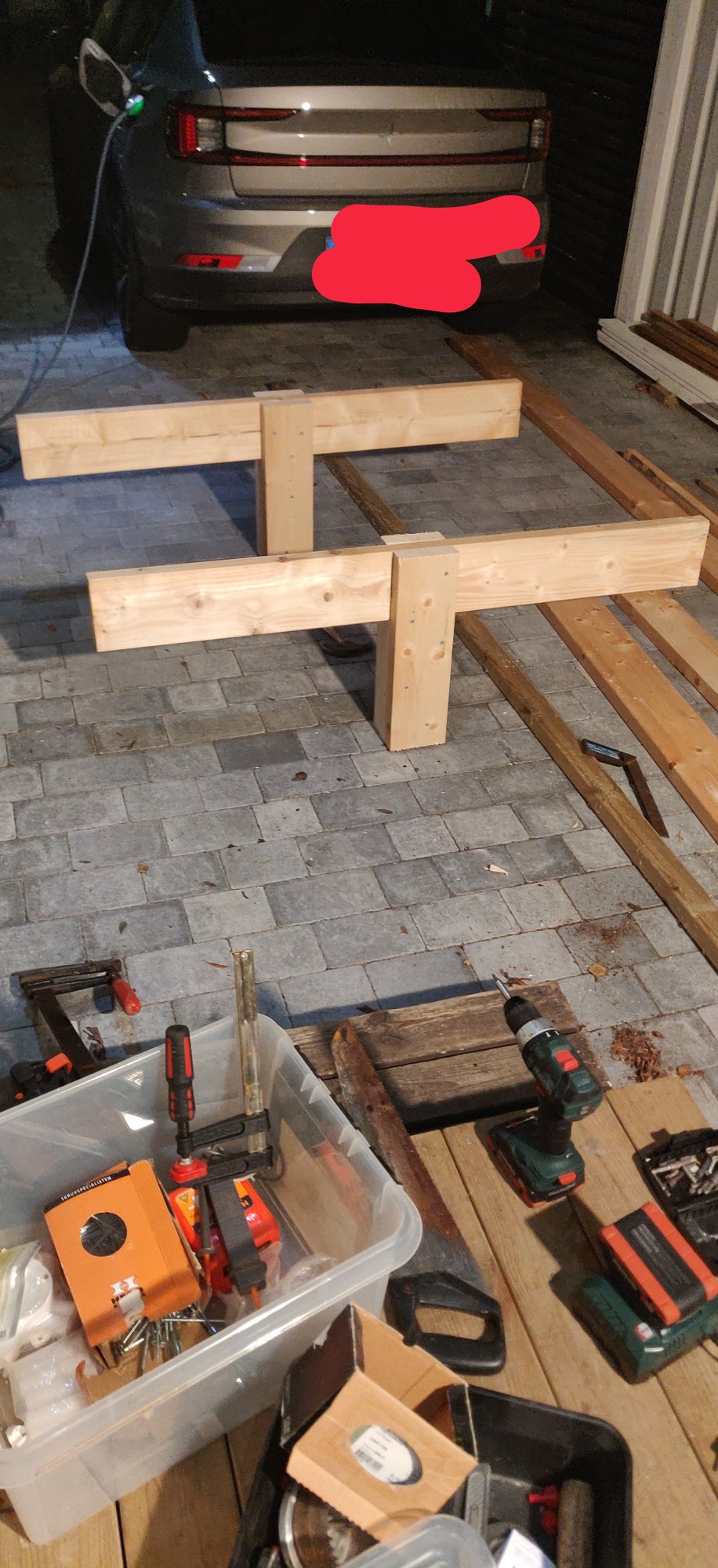

Men så här så bockarna ut som jag använde till min tidigare snipa som vägde ca. 2 ton, sidostöttorna kommer från Press o Son.
Din båt lär väl väga någonstans omkring 3 ton skulle jag gissa.

Gissar att man inte vill ha några amatörprylar som inte håller med båtdomino till följd. Eller kan det finnas ytterligare anledningar? Vad sägs om den som @No_jahdelar på bild ovan, skulle du godkänna den?

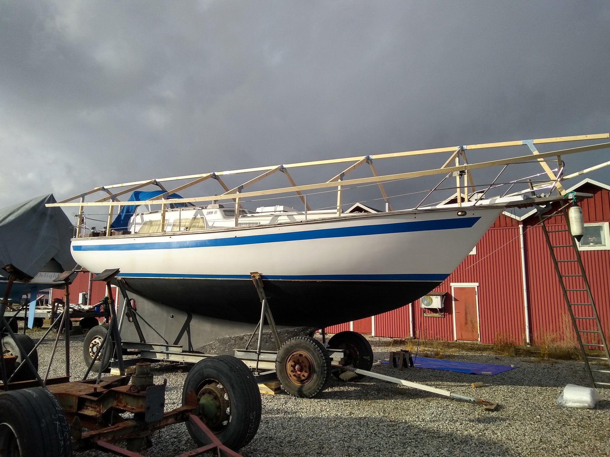

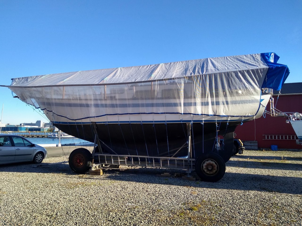

Vi kan inte använda de enklare, färdiga, täckställningarna...fast jag har iofs inte kollat så mycket. Nåväl, vi byggde en egen, däckstående, täckställning av 45x70 och lite brädor runt om. Då får man ställningen precis som man vill ha den.
Vinkelbeslag köptes på Biltema och Jula. Vi använder de här och de här.
Men, som sagt, det drar i väg och blir ganska mycket pengar även för en egentillverkad tingest.

Tack för detta, det där ser hur stabilt ut som helst och en dessutom en enkel konstruktion. Att bockarna bär så länge de står plant är det inget tvivel om. Antar att stöttorna bara håller balansen och inte bär något av båtens vikt. Det innebär att hela båtens tyngd ligger på 2 punkter. Jag ser till att göra en lite större yta och således få ner trycket.
Av det jag ser på bild tycker jag de ser stabila ut. Det viktigaste i en sån konstruktion är ju att stöttorna sitter fast i bocken och med rejäla bultar och brickor/plattor borde det funka.
På den marina där jag ligger är det båtdomino de vill undvika och allt pallningsmaterial kollas i samband med upptagningen. Dessutom ska det vara lätt att hantera och hålla för att  lyfta med truck.
