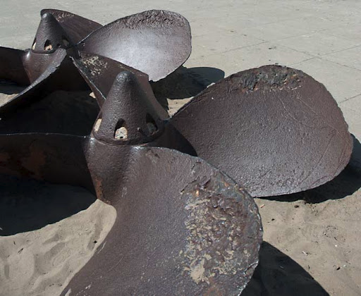

Så här ser typiska kavitationsskador på propeller ut:
30 minuter sedan skrev No_jah:
Jag är benägen att hålla med ChristerN som skriver.
"Jag skulle, helt amatörmässigt, gissa på att reporna kommer från sand/grus som du kört igenom."
Tack,
Jag det ser lite ut som jag kört dem i blästersand 🙂
Skeddad ser dock som ny ut (nytt drev) så jag har inte kört ner dem i sandenbotten om man säger så. Men kanske är så enkelt att de gått nära sandbotten helt enkelt och sugit upp sanden som orsakat detta.
