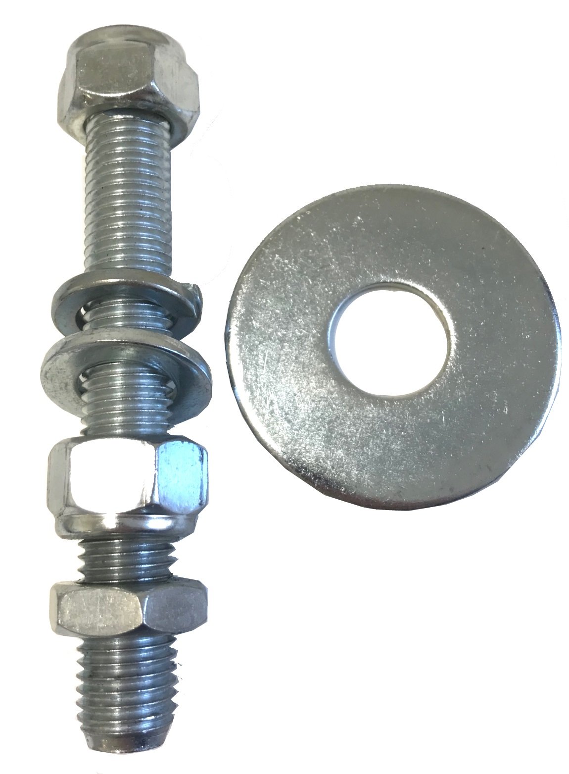

skippeer 449 Postad 19 September , 2021 (redigerade) Bilderna som @Makro bifogade ovan förklarar för en ”learner” som mig hur det ser ut i detalj, pinnbult som sitter i ett fjädrande gummibeslag. Lite kul att mitt förslag om låsfjäderbricka finns med på nedre bilden och dessutom fann jag liknande på bild hos Volvopentashopen för backslaget (har inte lyckats finna rätt bild för motorns motortassar, ännu). Min tanke att det inte kan skada med fjäderbricka var inte helt galet tänkt. Engelsk firma har en förklarande bild hur rubber cushion ser ut i detalj Som alltid att ”ju mer man vet” desto mer inser man ”hur mycket” det finns att lära sig. Närmar mig områden i NL med verktygsaffärer och Penta verkstäder. Får se vilket jag stöter på först. Har fått råd att dra isär kopplingen till den raka axeln så att spelet på kopplingen mellan axel-motor är jämn vid justering av motortass. Tänkte att detta görs med båten i sjön (även om jag inte tror att det överdrivet stabila skrovet formas fel på land). Redigerad 19 September , 2021 av skippeer 1 Dela detta inlägg Länk till inlägg Dela på andra webbplatser

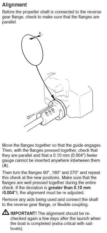

skippeer 449 Postad 19 September , 2021 (redigerade) Moment för D2 serien är 70 Nm, bra kunskap om jag skall köpa verktyg. Max skillnad runt flänskoppling axel-motor : 0.10 mm Redigerad 19 September , 2021 av skippeer 1 Dela detta inlägg Länk till inlägg Dela på andra webbplatser
skippeer 449 Postad 20 September , 2021 (redigerade) Upptäckt att samma skärmdump finns 2 ggr i förra inlägget, försent att editera det. Kom att tänka på materialvalet till låsmuttrar som vi diskuterade tidigare i den här tråden. Den engelska leverantören skriver Heavy duty anodised steel construction (we do not recommend stainless steel alternatives, as they will crack over time). En kunskap som jag tar till mig (vet sedan tidigare att galvat är segare än rostfritt men inte vad som är lämpligast materialval till motortassar). Redigerad 20 September , 2021 av skippeer Dela detta inlägg Länk till inlägg Dela på andra webbplatser
