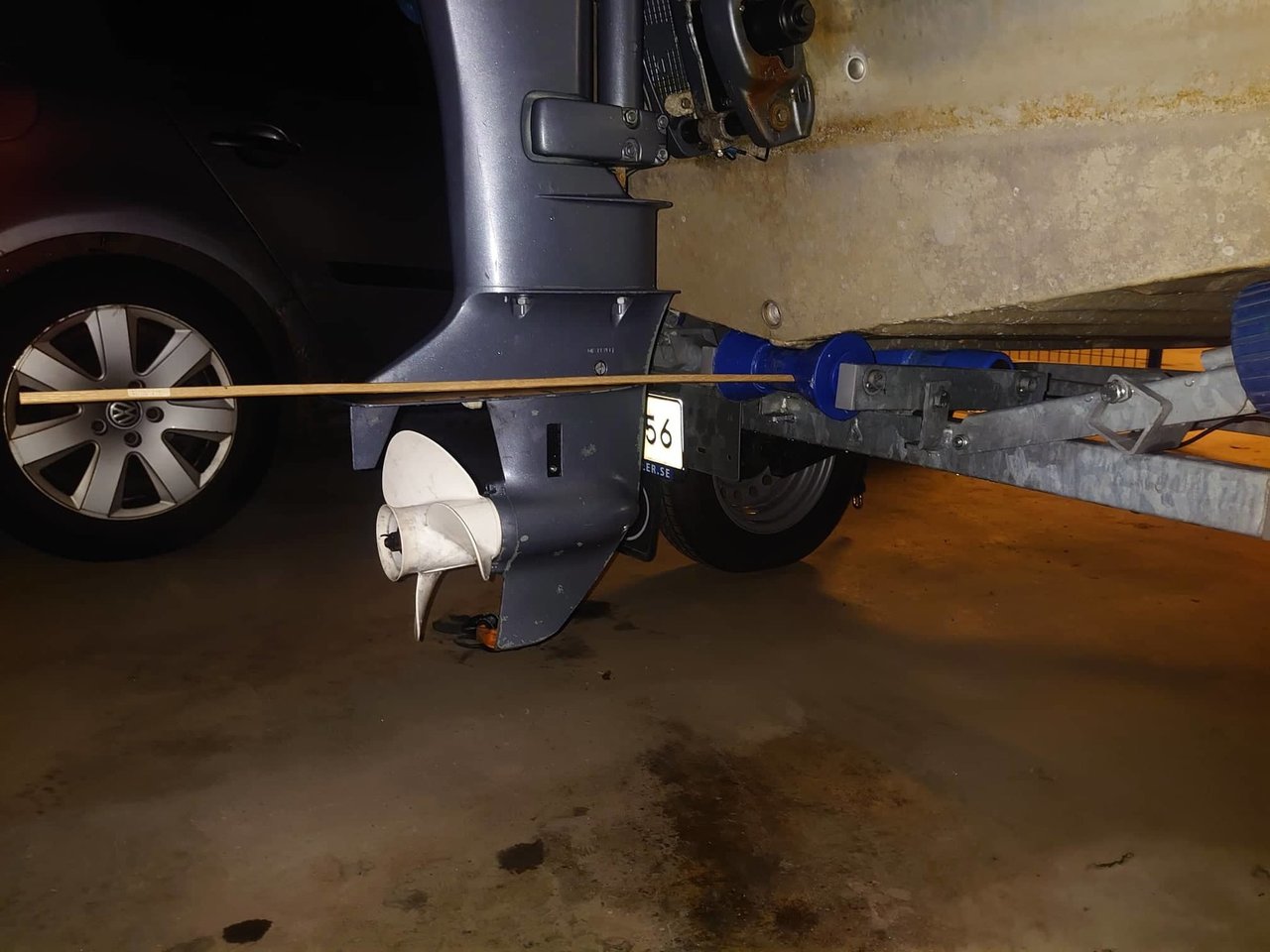

Jocks 1 Postad 17 Augusti , 2021 (redigerade) Jag har nyligen köpt en Buster XS med en 15 HK yamaha 4-takt årsmodell 2007. Problemet jag har är att motorn inte riktigt vill nå maxvarv med växel i. Motorn når maxvarv utan växel i men när man lägger i växel och max gas så orkar motorn upp i Uppskattningsvis 4500 RPM. Jag har bytt från en 9 1/4 x 10 propeller till en 9 1/4 x 8. Den minsta stigningen jag tror finns som passar min motor men den orkar inte ändå. Motorn fungerar som den ska i övrigt, jämn o fin gång, aldrig dött eller svårstartad. Jag har bytt tändstift samt kikat igenom bensinförsörjningen, filter, slangar, pump m.m. utan att än så länge hitta någon förklaring till problemet. (Jag har än så länge inte skruvat isär förgasaren.) En sak som slog mig idag är att motorn möjligtvis sitter för lågt monterad. Kavitationsplattan sitter cirka 4,5 CM under botten på båten. Enligt vad jag hört så bör kavitationsplattan vara i linje med botten eller Max 2,5 cm under botten på båten. Finns det någon här inne med erfarenhet av detta? Eller om ni har något annat tips på vad som kan vara förklaringen till att båten inte vill varva ut helt. Allt mottages tacksamt. Redigerad 17 Augusti , 2021 av Jocks Dela detta inlägg Länk till inlägg Dela på andra webbplatser
Jocks 1 Postad 17 Augusti , 2021 Bifogar en bild Dela detta inlägg Länk till inlägg Dela på andra webbplatser
pannkaka 17 Postad 17 Augusti , 2021 42 minuter sedan skrev Jocks: En sak som slog mig idag är att motorn möjligtvis sitter för lågt monterad. Kavitationsplattan sitter cirka 4,5 CM under botten på båten. Enligt vad jag hört så bör kavitationsplattan vara i linje med botten eller Max 2,5 cm under botten på båten. Dessa två cm har ingen alls praktisk effekt på motståndet eller varvtalet. Om vi har ett problem så är det någon annanstans. Riggvinkeln ser inte galen ut heller. Vad motorn kan varva obelastad är ganska ointressant också. Föreslår att du skaffar eller lånar en varvtalsmätare (kanske finns som app) och tar reda på vad motorn ska varva enligt specifikationen (det är ett intervall). Kolla manualen eller Internet. Det är där du behöver börja. Återkom gärna! Dela detta inlägg Länk till inlägg Dela på andra webbplatser

Jocks 1 Postad 27 Augusti , 2021 Sådär, nu har jag borrat nya hål, samt monterat motorn ytterliggare ett par CM högre, totalt cirka 5 cm högre än när jag började. Motorn blev ytterliggare piggare av detta och jag skulle Uppskatta att motorn nu varvar ur som den ska. Uppmätt fart cirka 20 knop vilket jag är mer än nöjd med! Just nu sitter antikavitationsplattan i exakt samma nivå som lägsta punkten på skrovet. Tips till alla: Kontrollera höjden på er utombordare ! Det verkar spela en stor roll! 1 Dela detta inlägg Länk till inlägg Dela på andra webbplatser

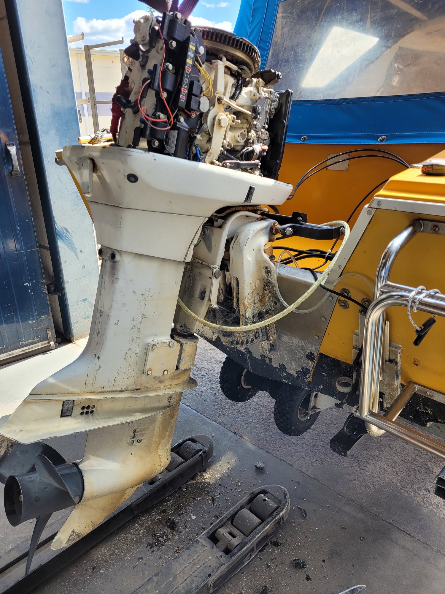

magis 10 Postad 20 September , 2022 2021-08-27 vid 15:28 skrev Jocks: Sådär, nu har jag borrat nya hål, samt monterat motorn ytterliggare ett par CM högre, totalt cirka 5 cm högre än när jag började. Motorn blev ytterliggare piggare av detta och jag skulle Uppskatta att motorn nu varvar ur som den ska. Uppmätt fart cirka 20 knop vilket jag är mer än nöjd med! Just nu sitter antikavitationsplattan i exakt samma nivå som lägsta punkten på skrovet. Tips till alla: Kontrollera höjden på er utombordare ! Det verkar spela en stor roll! Jahapp, det får alltså bli till att lyfta upp motorn ganska rejält till nästa säsong, förra ägaren till båten som monterade motorn verkar ha tagit fel på vad de olika delarna på motorn/riggen heter🙂. kommer upp i 23knop med min Utter 510ht 1982 samt motor Johnson 70hp når maxvarv 4200rpm, i somras var en bekant och hans små barn med och aktern grävde ner sig utan att plana, när barnen satte sig längst fram planade båten hjälpligt men nådde endast 15knop. ursäkta mörk bild,var ute för 1 timme sedan och tog bilden. Dela detta inlägg Länk till inlägg Dela på andra webbplatser

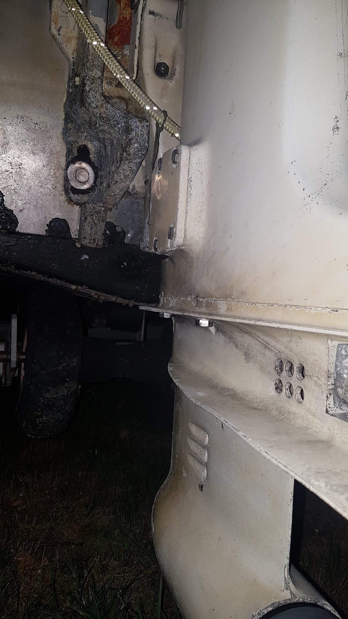

magis 10 Postad 30 April , 2023 idag höjde jag upp motorn med ca 65-70mm, återstår att se vad som händer när jag får båten i vattnet. verkar som akterspegeln är fuktig eftersom det fräste lite då borret kom igenom den rostfria förstärkningsplåten in till plyfan. Dela detta inlägg Länk till inlägg Dela på andra webbplatser
magis 10 Postad 13 Maj , 2023 2023-04-30 vid 17:54 skrev magis: idag höjde jag upp motorn med ca 65-70mm, återstår att se vad som händer när jag får båten i vattnet. verkar som akterspegeln är fuktig eftersom det fräste lite då borret kom igenom den rostfria förstärkningsplåten in till plyfan. verkar som att jag fick 5-8knop extra efter höjning av motorn, nu är magiska 30knop inte långt bort. finjustering av tändning å gasreglage justering så är man hemma. 28-29knop idag på ett spegelblankt kalmarsund, första dopparedagen(sjösättning) 1 Dela detta inlägg Länk till inlägg Dela på andra webbplatser
Maximarcus 8 Postad 15 Maj , 2023 2023-04-30 vid 17:54 skrev magis: verkar som akterspegeln är fuktig eftersom det fräste lite då borret kom igenom den rostfria förstärkningsplåten in till plyfan. Det brukar ju tyvärr vara därför det sätts dit rostfria plåtar, de sitter inte där från början. 1 Dela detta inlägg Länk till inlägg Dela på andra webbplatser
