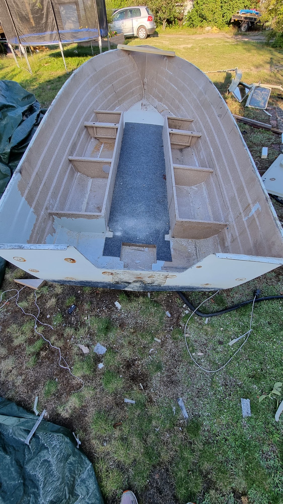

Nanabush 0 Postad 16 Augusti , 2021 Här har jag kapat ur durken och tagit bort den mesta flytskummet som fanns under. Nu visade det sig att det fanns en durk till. Det ska tilläggas att det sipprade fram vatten när jag tog bort skummet i fronten på båten. Därför känner jag att jag borde ta bort nästa lager durk också. Det bör ju finnas någon typ av Spant eller liknande där under. Man vet ju dock inte skicket på dom. Det konstiga vara att denna durk inte sträckte sig hela vägen fram utan slutade någon meter innan frontens slut. Vad tror ni? Bara att kapa upp? Dela detta inlägg Länk till inlägg Dela på andra webbplatser
Nanabush 0 Postad 17 Augusti , 2021 Nu till nästa fråga. När man tagit ut allt inuti båten, ska man då vända på den och fixa den färdig utvändigt medans den är lätt eller kan det ställa till problem längre fram om skrovet är lite rangligt dvs. innan stringers, spant, durk och annat som stabiliserar båten är på plats? Dela detta inlägg Länk till inlägg Dela på andra webbplatser

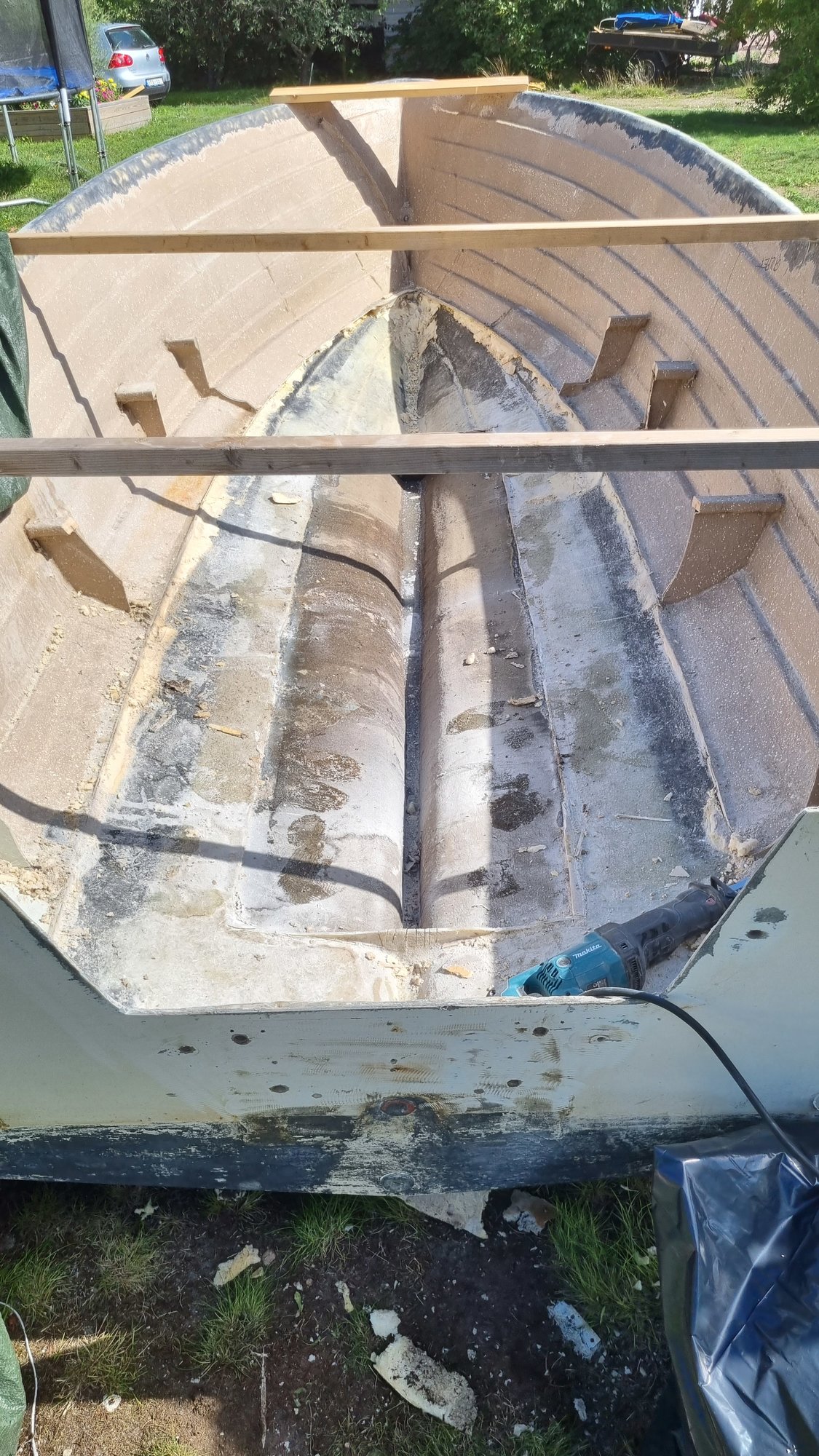

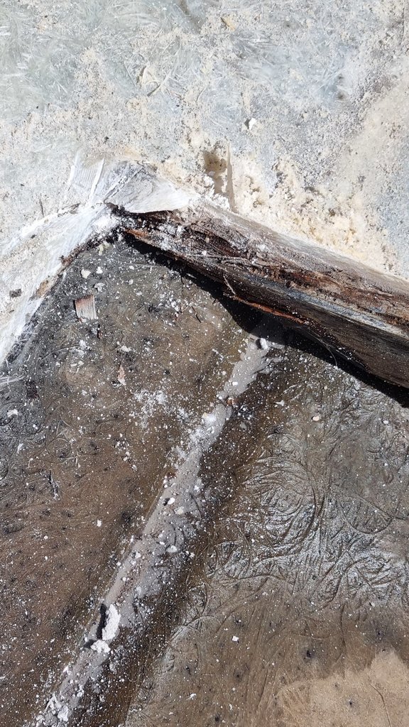

Nanabush 0 Postad 18 Augusti , 2021 (redigerade) Jag kapade även upp sista golvet i båten och hittade fukt. Jag vet att förra ägaren reparerade kölen så det kan ha smygit sig in den vägen. Nu ska jag snart vända båten och då måste nog kölen få sig en riktig genomsyn. Det mest anmärkningsvärda var att det inte fanns mer än ett stöd i vadera ände av innan golvet. Inga riktiga "stringers" eller så. Det känns som om skrovet behöver stärkas upp rejält för det är rejält svajjigt nu. Hur gör man enklast för att se om kölen kan innehålla fukt under ytan? Redigerad 18 Augusti , 2021 av Nanabush Dela detta inlägg Länk till inlägg Dela på andra webbplatser
gusvo085 115 Postad 18 Augusti , 2021 Har du rensat så mycket är det enda fukten som kan ge problem sådan som finns i inplastat trä (bilden ovan). Jag tycker absolut att du ska förstärka det på något sätt, kan vara provisoriskt, innan du börjar vända på båten. Övrig fukt i laminatet kommer torka under byggtiden, och fixar du botten så får du det tätt från utsidan. Dela detta inlägg Länk till inlägg Dela på andra webbplatser
Nanabush 0 Postad 18 Augusti , 2021 Tack så mycket för att du tycker till. Uppskattar det. Jag får nog göra någon enklare förstärkning som du säger. Jag har fyra reglar från kant till kant på relingen men det är inte säkert det hjälper. Dela detta inlägg Länk till inlägg Dela på andra webbplatser
Faderullan 723 Postad 18 Augusti , 2021 (redigerade) De dubbla nu utrivna bottnarna är en viktig del i skrovets vridstyvhet, även sätesramarna har hjälpt till. Det finns några olika sät att få skrovet vridstyvt igen. Ett är att sätta in båda bottnarna igen med fräscht material och styva upp skrovets övredel med "spant", laminera tex. in halverade elrör upp mot sidorna. En annan metod är två längsgående balkar som sitter samman med några tvärbalkar med jämna mellanrum. Balkarna kan med fördel svängas upp en bit mot akterspegeln så styvas den upp också. Sidorna styvas även här med inlaminerade spant. Jag skulle föredra den här metoden eftersom du nu kan skruva fast en durk i balkarna och använda en del av utrymmet mellan balkarna som förvaring. Relingen kan styvas upp med att åter sätta in en några cm bred bit som sågas ut av den gamla överbyggnaden. Du skall likväl ha någon form av kant runt relingen så den gamla är en bra början. Kom ihåg att göra flyttankar på strategiska ställen så sjunker båten åtminstone långsamt när olyckan är framme. Allt det här behöver narurligtvis göras medan båten står upprätt. Den måste naturligtvis vara injusterad så den står i lod och våg medan du laminerar fast allting. Står båten tex en aning vriden när du laminerar in förstärkningarna kommer den för alltid att vara skev vilket kan ge en del oönskde egenskaper... Redigerad 18 Augusti , 2021 av Faderullan Dela detta inlägg Länk till inlägg Dela på andra webbplatser
Nanabush 0 Postad 18 Augusti , 2021 Tack för bra åsikter. Jag har tänkt att lägga 2 eller 4 längsgående balkar med ett gäng tvärgående och lägga golvet på precis som du nämnde. Bra idé med elrören längs sidorna. Ska skissa lite på det. Dela detta inlägg Länk till inlägg Dela på andra webbplatser

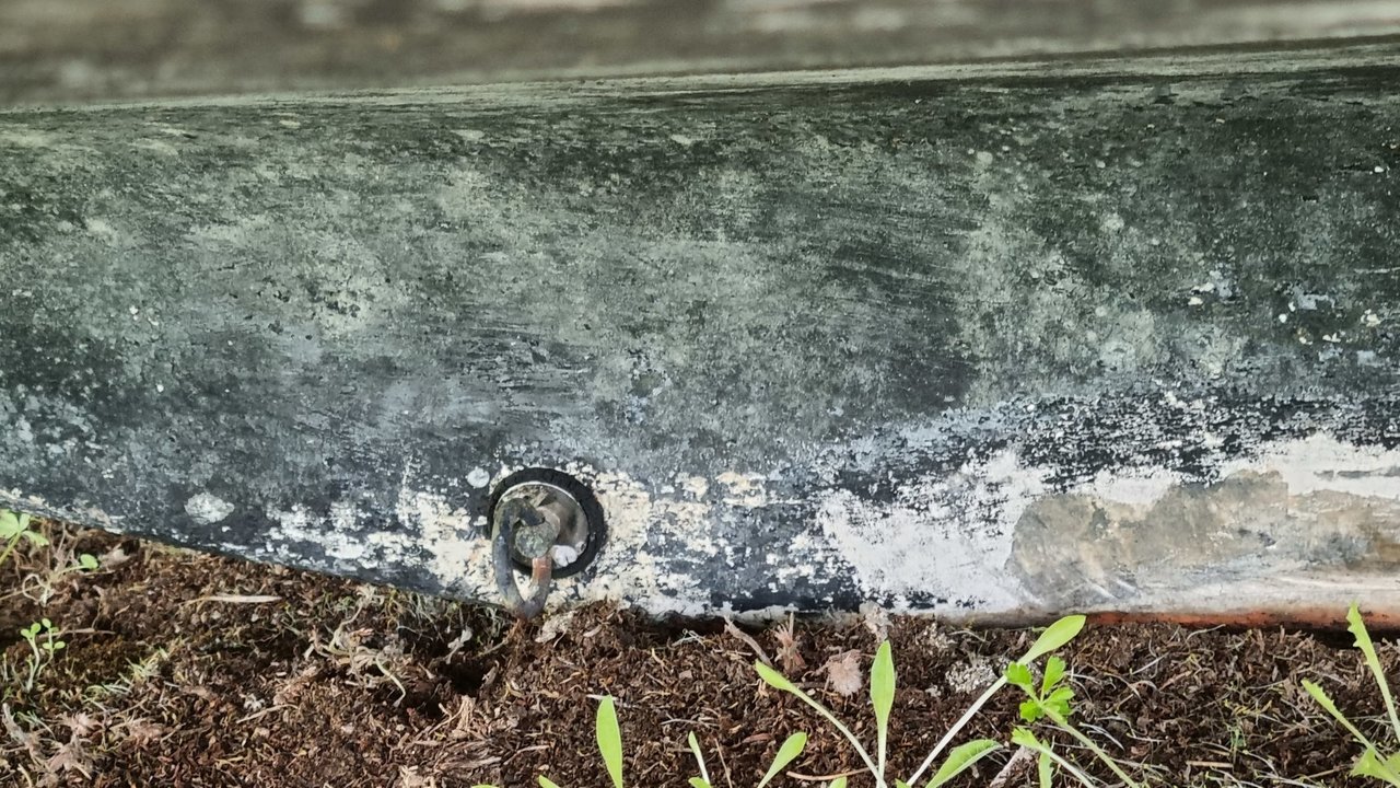

Nanabush 0 Postad 7 September , 2021 (redigerade) Jag har en fråga kring en sak som jag hittade på sidan av kölen. Vad är den till för? INIFRÅN UTIFRÅN Redigerad 7 September , 2021 av Nanabush Dela detta inlägg Länk till inlägg Dela på andra webbplatser
jonas2307 70 Postad 7 September , 2021 Lite mysko ställe att sätta en sån ögla på.... Men kanske har den använts för att låsa fast båten dolt, en kätting från den där till en punkt i land en bit från båten syns ju inte så bra. Men vem vet vad som gjorts på gamla båtar under åren... 🙂 Dela detta inlägg Länk till inlägg Dela på andra webbplatser
No_jah 444 Postad 7 September , 2021 (redigerade) 1 timme sedan skrev Nanabush: Jag har en fråga kring en sak som jag hittade på sidan av kölen. Vad är den till för? INIFRÅN UTIFRÅN Jag skulle säga att det är en expanderdyvika, även om den är lite udda placerad Om jag monterat en dyvika på sidan så hade jag valt denna typ istället: Redigerad 7 September , 2021 av No_jah Dela detta inlägg Länk till inlägg Dela på andra webbplatser
