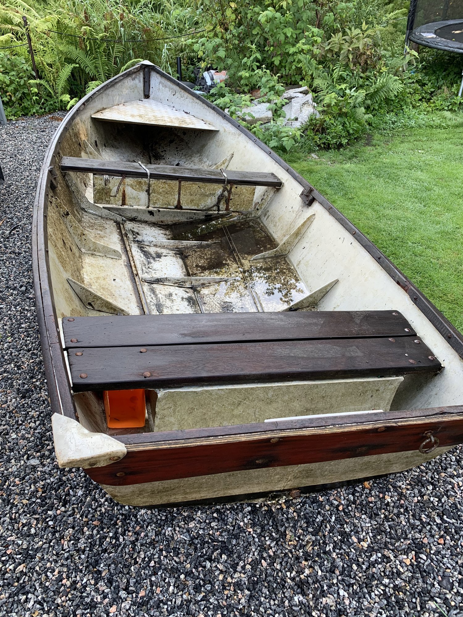

Jag har, efter mycket slit, bärgat upp en gammal aluminiumbåt som legat på botten i säkert 10 år. Trädelarna på den ser som nya ut efter högtryck och aluminiumet ser reko ut med. Möjligen något litet hål jag får fixa.
Någon som vet vad som ska ligga mellan skenorna i båten? Känns som det saknas en del. Den känns också rätt ostabil, går att vingla i sidled när den ligger på land. Gungar jag i fronten så gungar bakänden mer. Kan man stabilisera en sån båt?

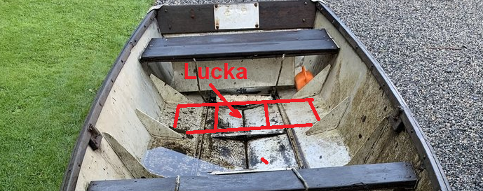

Med "skenorna" antar jag du menar de längsgående förstärkningarna i botten? Där är det ju lämpligt att lägga en durk.
Och angående att båten är sladdrig så är det nog så båtar av den typen av konstruktion är, där det enda som stadgar upp skrovet är träsargen och till viss del toftarna som nu är ju de rejält uppmjukade efter ett decennium under vatten.

Så här enkelt kan man göra durktrallarna.
Dela gärna av durktrallarna i lite mindre delar så är de lättare att hantera.
En mindre del i bakre delen av båten är bra, då blir det lätt att plocka bort denna och ösa.
Ska du lyxa till det så kan du lägga in en öslucka.
Redigerad av Mackey
Rättat stavfel som gjorde inlägget lite svårbegripligt.
Ja riktigt snyggt, något sånt tänker jag. Funderar dock om jag ska sätta fast reglar i de små förstärkningarna i båtens sida. Borde göra båten stabilare?

Det är det lite svårt att se hur spanten sitter fast / inte sitter fast, är det svetsade eller nitade, det ser iallafall ut som spantet i botten längs bak under aktertoften har lossnat?

någon som har en aning vad de boxarna under sittbänkarna är till för? Den har legat ut vatten en vecka nu och det hörs hur det skvalpar med vatten i dem..
De alltså.. något för flytegenskaperna? Verkar inte finnas någon lucka in i dem..
1 minut sedan skrev No_jah:
Boxarna är nog tänkta som flyttanka.
Okej.. behöver jag göra något för att tömma dem på vatten? Borra upp dem eller bara låta det vara? De verkar vara helsvetsade.

Du måste tömma dem.
Det är flyttankar, dessa skall hålla båten någorlunda flytande utifall den skulle bli vattenfylld.
Det bästa är nog att leta reda på någon bra plugg, kanske en vinkork, eller kanske en riktig dyvika, borra hål för denna högst upp i tanken på sidan, sedan vända båten så att vattnet rinner ut, låt det dränera över natten, vänd tillbaka båten, sätt i korken, dyvikan eller vad du nu hittat.
Men du måste även kontrollera att dessa flyttankar verkligen är helt täta, det är ju lätt att tro att dom kanske bidragit till båtens förlisning....?
Om flyttankarna har läckor kan det vara bättre att tillverka flytblock av förseglad cellplast (Frigolit). Köp några av de tjockaste skivorna, skär till så stora bitar som möjligt, limma i hop med ett lim som beter ”No more nail” den vattenfasta varianten, spänn sedan fast de nya flytblocken med lämpligt spännband under tofterna.
Om man vill göra det lyxigt och extra hållbart så klär man in flytblocken med någon vattenavvisande väv.
