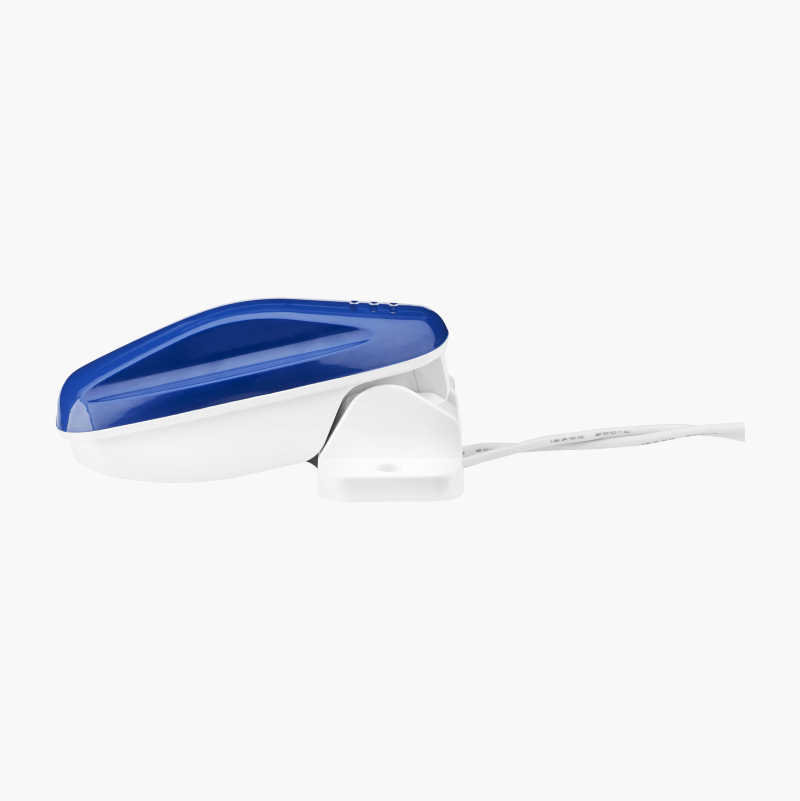

Faderullan 728 Postad 30 Juli , 2021 Jag hade lagt en timräknare i stället för en pulsgivare. Med vetskap om pumpens kapacitet är det då lätt att få en uppfattning om hur mycket vatten som pumpats under en given tidsperiod. 2 Dela detta inlägg Länk till inlägg Dela på andra webbplatser
No_jah 445 Postad 31 Juli , 2021 11 timmar sedan skrev Faderullan: Jag hade lagt en timräknare i stället för en pulsgivare. Med vetskap om pumpens kapacitet är det då lätt att få en uppfattning om hur mycket vatten som pumpats under en given tidsperiod. Det skulle isåfall vara en en räknare som visar minuter, för jag menar det blir ju ganska många liter som hinner pumpas ut på en timme om man tex. har en pump som pumpar ut 50 l/min Dela detta inlägg Länk till inlägg Dela på andra webbplatser
Wildeside 493 Postad 1 Augusti , 2021 Man kan väll montera en egen nivåvakt som är kopplad till räknaren, lite lägre en start nivån på pumpen med inbyggd nivåvakt . 1 Dela detta inlägg Länk till inlägg Dela på andra webbplatser
Georg_Ohm 5 070 Postad 1 Augusti , 2021 2021-07-31 vid 09:26 skrev No_jah: Det skulle isåfall vara en en räknare som visar minuter, för jag menar det blir ju ganska många liter som hinner pumpas ut på en timme om man tex. har en pump som pumpar ut 50 l/min Undrar om det finns sådana?? 7 timmar sedan skrev Wildeside: Man kan väll montera en egen nivåvakt som är kopplad till räknaren, lite lägre en start nivån på pumpen med inbyggd nivåvakt . En himla smart och enkel lösning! Dela detta inlägg Länk till inlägg Dela på andra webbplatser
Faderullan 728 Postad 1 Augusti , 2021 2021-07-31 vid 10:26 skrev No_jah: Det skulle isåfall vara en en räknare som visar minuter, för jag menar det blir ju ganska många liter som hinner pumpas ut på en timme om man tex. har en pump som pumpar ut 50 l/min Den här tex. https://www.biltema.se/bil---mc/elsystem/matare/timraknare-2000030628 1 Dela detta inlägg Länk till inlägg Dela på andra webbplatser
