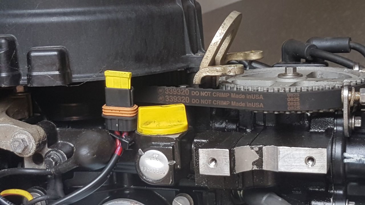

Har någon annan stöt på problemet att få tag på en kamrem till en Evinrude 15 hk 4 takt från 1996. Har letat som en tok utan att finna någon.  Alla säger att den har slutat tillverkas. Kan inte vara möjligt att man måste skrota en motor som fungerar klokrent annars. Är någon annan kamrem som passar? Någon som har erfarenhet av detta. Tacksam för alla tips.

Har kollat med både firmor i Sverige och utomlands. Men alla säger att det inte går att få tag på slut hos tillverkaren. Intressant att det kan vara en Suzukimotor.

Trodde också att detta var en Suzukimotor, men googlade runt lite och tyvärr verkar det inte vara så enkelt att motorn är identisk med samtida Suzuki. Om samma motor finns av olika fabrikat brukar bilderna i  reservdelslistorna vara lika och så är det inte i detta fall. Det finns fler därute som saknar BRP 0339320, men ingen som jag hittat bland nästan uteslutande amerikanska siter som har fått rådet att köpa en Suzukirem istället.
Det är säkert en standardrem som går att beställa hem, men jag hittar inte basdata som längd, bredd, antal tänder, och tandprofil.

Tack för att ni är så hjälpsamma. Har nu mätt remmen och den är 665 mm och 13 mm bred med 81 st tänder. Men profil på tänderna är lite knepigt.
