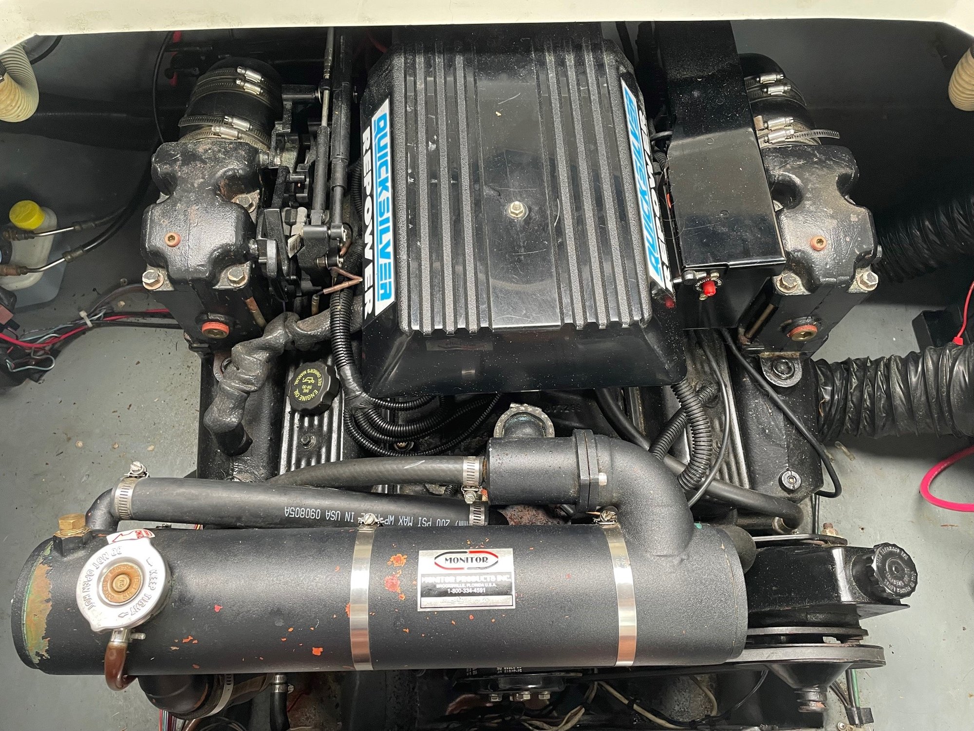

CJN 1 Postad 2 Juli , 2021 Hej! Märklig fråga kanske men jag köpte förra året en båt med bytt motor. Enligt uppgift på kontraktet ska det vara en Mercruiser 5,7i V8 med insprutning från 2004. Problemet är då att jag inte hittar någon sådan motor när jag söker på nätet. Är det någon som vet vad det är för motor? Tacksam för hjälp! Ps. Gärna också tips på en bra manual för denna motor Dela detta inlägg Länk till inlägg Dela på andra webbplatser
Freez 129 Postad 2 Juli , 2021 Har nog smugit in ett stavfel i kontraktet, din motor heter 5.7L. Dela detta inlägg Länk till inlägg Dela på andra webbplatser
CJN 1 Postad 2 Juli , 2021 Jo jag har ju sett att den finns. Men är det inte motor med förgasare eller är det beroende på årsmodell? Dela detta inlägg Länk till inlägg Dela på andra webbplatser
Freez 129 Postad 2 Juli , 2021 Den finns både som 5.7L och 5.7L EFI. Enligt toppkåpan är motorn repowered av Quicksilver. Dela detta inlägg Länk till inlägg Dela på andra webbplatser
prostock1 0 Postad 2 Juli , 2021 1 timme sedan skrev CJN: Jo jag har ju sett att den finns. Men är det inte motor med förgasare eller är det beroende på årsmodell? 1 timme sedan skrev CJN: Jo jag har ju sett att den finns. Men är det inte motor med förgasare eller är det beroende på årsmodell? L = Liter alltså 5.7 Liter motorvolym eller 350 cui (kubiktum) inget med årsmodell o göra Dela detta inlägg Länk till inlägg Dela på andra webbplatser
CJN 1 Postad 2 Juli , 2021 Okej. Jag är ju på det klara med det där om cylindervolym men då är det alltså en EFI och inte en i antar jag. Jag menade att äldre modeller kanske hade förgasare och från en viss årsmodell blev dess motorer med insprutning istället. Tusen Tack för dina förtydligande 👍 (Nu undrar jag bara vad den där Quicksilver Repower innebär 😅 ) Men nu vet jag vad för motor jag ska kolla på när jag behöver serva och reservdelar. Dela detta inlägg Länk till inlägg Dela på andra webbplatser
syd- 33 Postad 2 Juli , 2021 Här finns en guide var du kan hitta motornr på mercrusier. https://www.marinshopen.se/motorguiden/faststall-motornummer/mercruiser quicksilver repower verkar vara utbytes longblock. https://www.quicksilver-products.com/marine/sterndrive-inboard/marine-engines/reman-5-7l-v-8-longblock-assembly/ Dela detta inlägg Länk till inlägg Dela på andra webbplatser
CJN 1 Postad 2 Juli , 2021 Toppen! Får kolla på detta 🙏🏽 På kåpan sitter inget men det var ju fler bra tips att kika efter märkning! Tack! Dela detta inlägg Länk till inlägg Dela på andra webbplatser
johan_sjobjorn 212 Postad 4 Juli , 2021 Mercury Mercruiser, Quickslilver Företaget använder alla 3 namnen och än idag kan man köpa nya kompletta motorer från Quicksilver som är precis samma som en Mercruiser motor. Dom säljer utbytesmotorer under båda dessa varumärken. Det är lite förvirrande, normalt använder man Mercury för sina utombordare, Mercruiser för inombordare och Quicksilver för delar och tillbehör. Men nu säljer de också inombordare under namnet Mercury.. Dom verkar inte riktigt veta hur de skall göra med sina varumärken. Hursom är det same same vilket namn du har på motorn. Alltså exakt samma motor som Mercuiser 5.7 EFI som är en vanligare benämning. Troligen är det som tidigare talare nämnt, man har bytt motorblocket och det nya således under namnet Quicksilver. Dela detta inlägg Länk till inlägg Dela på andra webbplatser
