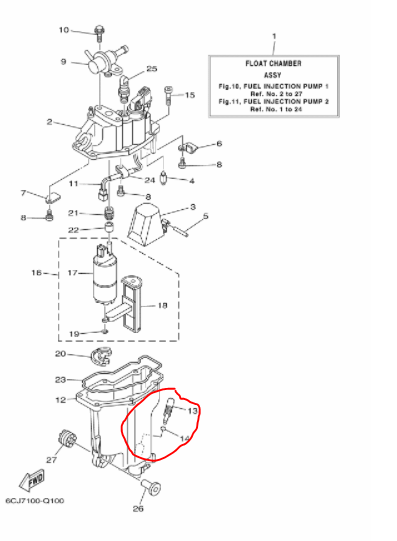

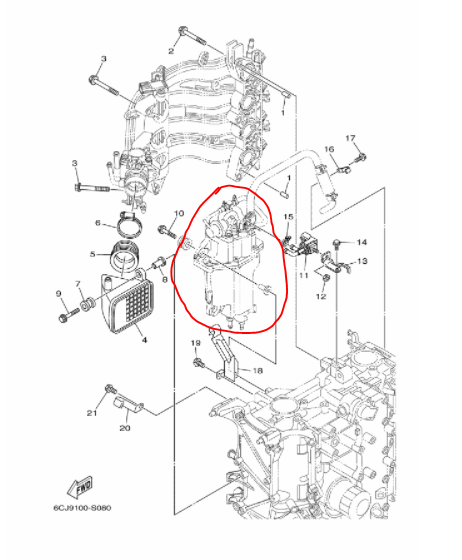

En sak som du kan prova  innan du skickar in den på garanti är att flöda ur bränslesystemet för att säkerställa att det inte finns något vatten eller annat skräp däri. Det sitter en dräneringsskruv längst ner på VST. VST tanken sitter placerad bakom insuget enligt sprängskiss nedan. Skruva ur skruv nr 13 några varv och håll en behållare under dräneringsslangen samtidigt som du pumpar fram bensin med blåsan. Töm ur cirka 3-4 dl så har du säkerställt att det finns ny bensin i systemet. Hjälper inte detta så är det nog säkrast att ta motorn till närmsta auktoriserade Yamahaverkstad på garantifel.
image.png.1ca3404fc5ad9e2b8b4338d59303f9a7.pngimage.png.763f4e95821b4e526b5b50cbd336ef83.png
