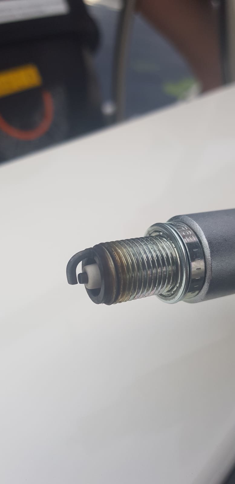

Hej idag så starta båten men dog omedelbart. Filterna var fulla och vi pumpade med blåsan men den startade ej.
jag kollade ett stift och det var torrt.
stiften byttes förra sommaren.

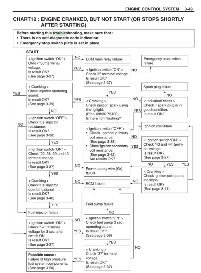

Tråkigt att höra! Om du lyckas få tag på servicemanualen till din motor så kommer du hitta en felsökningsmatris som du kan gå igenom (se exempel nedan). Bläddrar man upp sidorna som den hänvisar till så finns det utförliga detaljer om hur man mäter upp att varje komponent fungerar som den ska.
