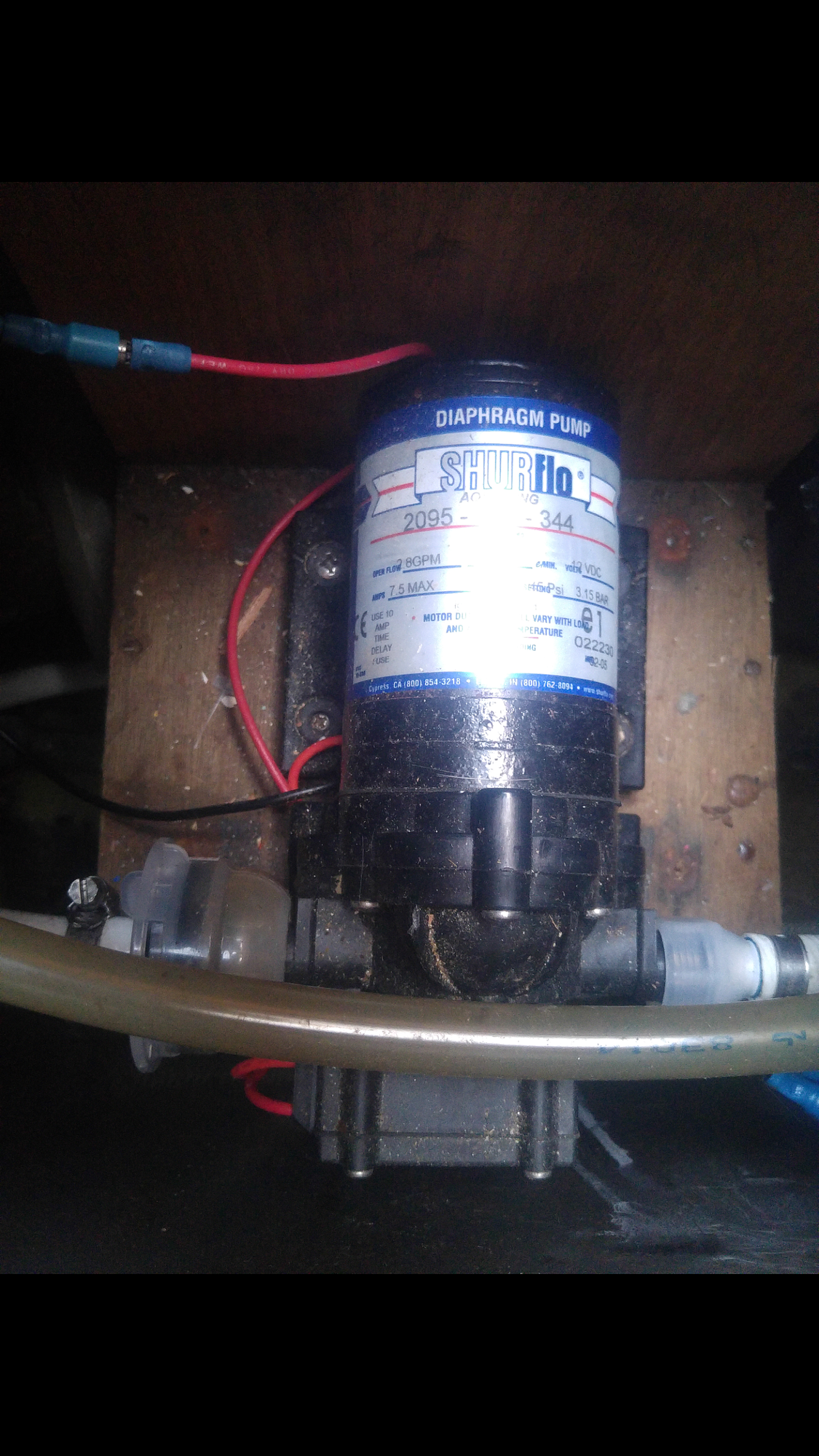

Hej. Jag har en färskvattenpump som tidigare slutade att pumpa, tills säge ledningarna till vask-kranarn hade tillräckligt tryck? Men numera anslutar den aldrig, och jag brukar maneult bryta den vid säkringsswitch -skåpet.
"Shurflo" är fabrikatet på denna krånglade pump, se bifogad bild.

Antingen läcker kranen eller läckage någonstans på slangen efter pumpen.
Eller så är ledningen från vattentanken igensatt,  sitter ett filter på pumpen. Är det igensatt så går pumpen hela tiden.
Eller så är helt enkelt pumpen dax att byta då den tackat för kaffet.

Även jag koncentrerar mig på att försöka att hjälpa dig med pentrypumpen, de andra frågorna får du nog formulera på något annat sätt. Eller kanske lägga in dem i egna trådar så att presumtiva ”svaranden” hittar och kan svara.
Nåväl, som @Gelis redan skrivit har du en läcka på pumpens trycksida, pumpar har två sidor, en sugsida där vattnet sugs in i pumpen och då trycksidan där vattnet kommer ut med ett visst tryck.
Börja med att förvisa dig om att det finns (enbart) vatten tanken och att pumpen suger i sig vatten och inte luft, återkommer till det.
I mina två senaste båtar har jag haft liknade del, men pumpen har kanske startat var femtonde minut eller så, och naturligtvis just då man skall somna på kvällen.
Det har då visat sig att en slangkoppling eller en skarv på slangen mellan pumpen och tappställena som inte är het tät.
Varmvattenberedaren har även läckt vid utgående varmvattenslang, så den inte tålde värmen.
Har du föresten något vatten stående under durkarna, och i såfall vad smakar det?
Om det står sötvatten där så har du konstaterat att det läcker i färskvattensystemet.
Plastslangar man använder till färskvattnet ombord kan beskrivas som ett extremt trögflytande materiel. Om man klämmer åt en slangklämma ordentligt så deformeras slangen och på sikt så mycket att det kan bli en liten läcka, tillräckligt för att starta pumpen.
Men jag rekommenderar dig att krypa runt i båten och dra åt alla slangklämmor du kan finna, låt pumpen vara påslagen under tiden är chansen större att du finner läckan.
Pumpen har ju även en tryckvakt på trycksidan, dess uppgift är att bryta strömmen när vattentrycket kommit upp till en viss nivå, även tryckvakten kan fallera.
Sedan då på sugsidan, @Gelis skriver om det också. Men om det blir stopp där och blir luft i slangen går pumpen hela tiden eftersom det inte blir något tryck som tryckvakten kan känna av.
Om det inte är tillräckligt med vatten i tanken suger pumpen i sig luft, och den pumpar luft väldigt dåligt, ja inte alls. Men den går hela tiden då tryckvakten inte känner av något tryck.
Du upptäcker också att det kommer stötvisa ”puffar” med luft ur vattenkranen när du tappar upp.

Om det kommer luftbubblor ur kranen så är felet, som någon skrivit, läckage på sugsidan (på trycksidan kan det inte suga in luft - bara pressas ut vatten). Luft komprimeras inte som vatten och tryckgivaren som ska stoppa pumpen fungerar inte som tänkt.
Kolla alla slanganslutningar. Slangen kan deformeras under slangklämmor så det kommer in luft. Om du har något filter på sugsidan så kolla att filterhuset är tätt, kolla särskilt eventuellt lock och dess packning.
Om du tvivlar på att felet ligger på sugsidan så anslut en separat slang till sugsidan på pumpen, stoppa ner slangen i en hink vatten och starta pumpen. Fungerar pumpen då som tidigare så är det helt klart att du måste felsöka vidare på vatteninstallationen sugsida.

Om du inte hittar några läckor kan tryckvakten på pumpen ha givit upp. Det är inte ovanligt, och då är det lika bra att byta pumpen. Men du har tryck på vattnet, dvs det spolar ur vasken, men felet är att pumpen fortsätter gå när du stängt kranen ?
Om du INTE har vatten ur kranen (lite oklart) kan det vara att den behöver hjälp att komma igång. De skall vara självsugande, men ibland kan man behöva fylla dem med vatten för att få fart på dem.

Men det var filtret som var igensatt, se bild.
Tack för alla svar.
Ev ska man kunna byta pumppackning på denna typ av pump.
