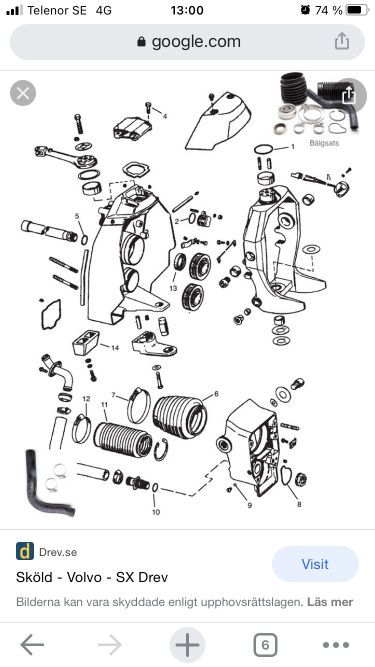

Om båten tagit in vatten via bälgen betyder det att packboxen är slut. Den är till för att båten inte ska ta in vatten och sjunka när bälgen läcker.
packboxen sitter innanför stödlagret. Stödlagret brukar sitta hårt så det behövs troligtvis ett nytt sånt med.

Om det inte läckt så mycket så kanske det endast är styrgaffeln som läcker!
Om så är fallet så läcker det in vatten via skölden och då måste motorn ur båten för åtgärd.
Kan vara svårt att se så filma med mobilen en längre stund för att utesluta detta.

Motorn kan vara kvar. Däremot måste drev och gaffeln demonteras. Om det inte är lockets packning som gått, då är det enkelt.
Gaffeln sitter normalt sett över vattennivån och läcker vid körning.

Jag har nu framfört allt ni nämnt till säljaren och han ska plocka isär drevet och jag ska få vara med och se över alla delarna.
