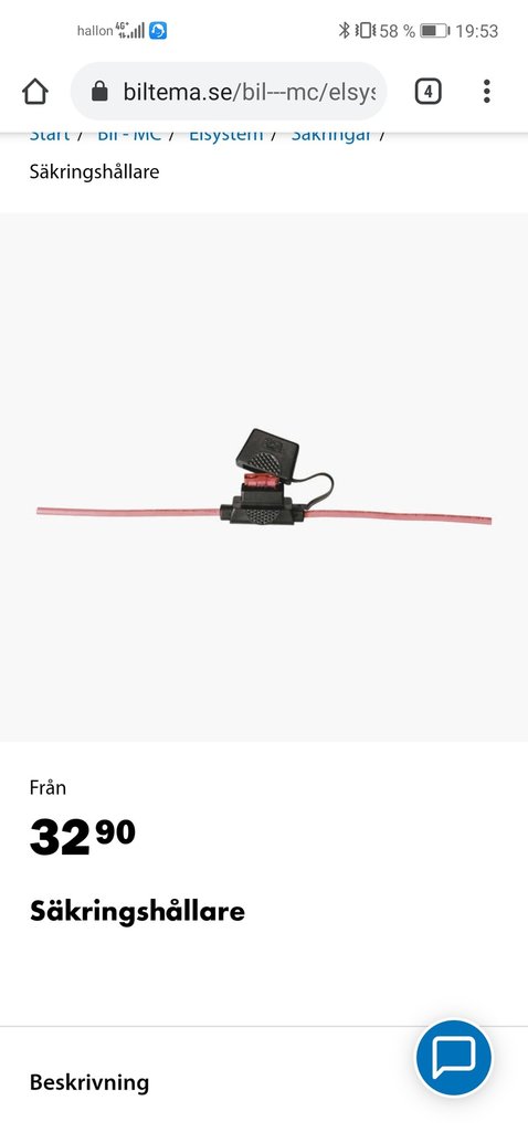

Räcker det med att koppla på en sådan för ändamålet?

6 minuter sedan skrev Qetuop:
Du kan ha en sådan innan strömbrytaren, eller två sådan efter strömbrytaren, en till höger och en till vänster. Oavsett skall det även finnas en huvudsäkring om du väljer att ansluta till en befintlig säkringsdosa, eller direkt till batteriet som jag inte riktigt rekommenderar.
