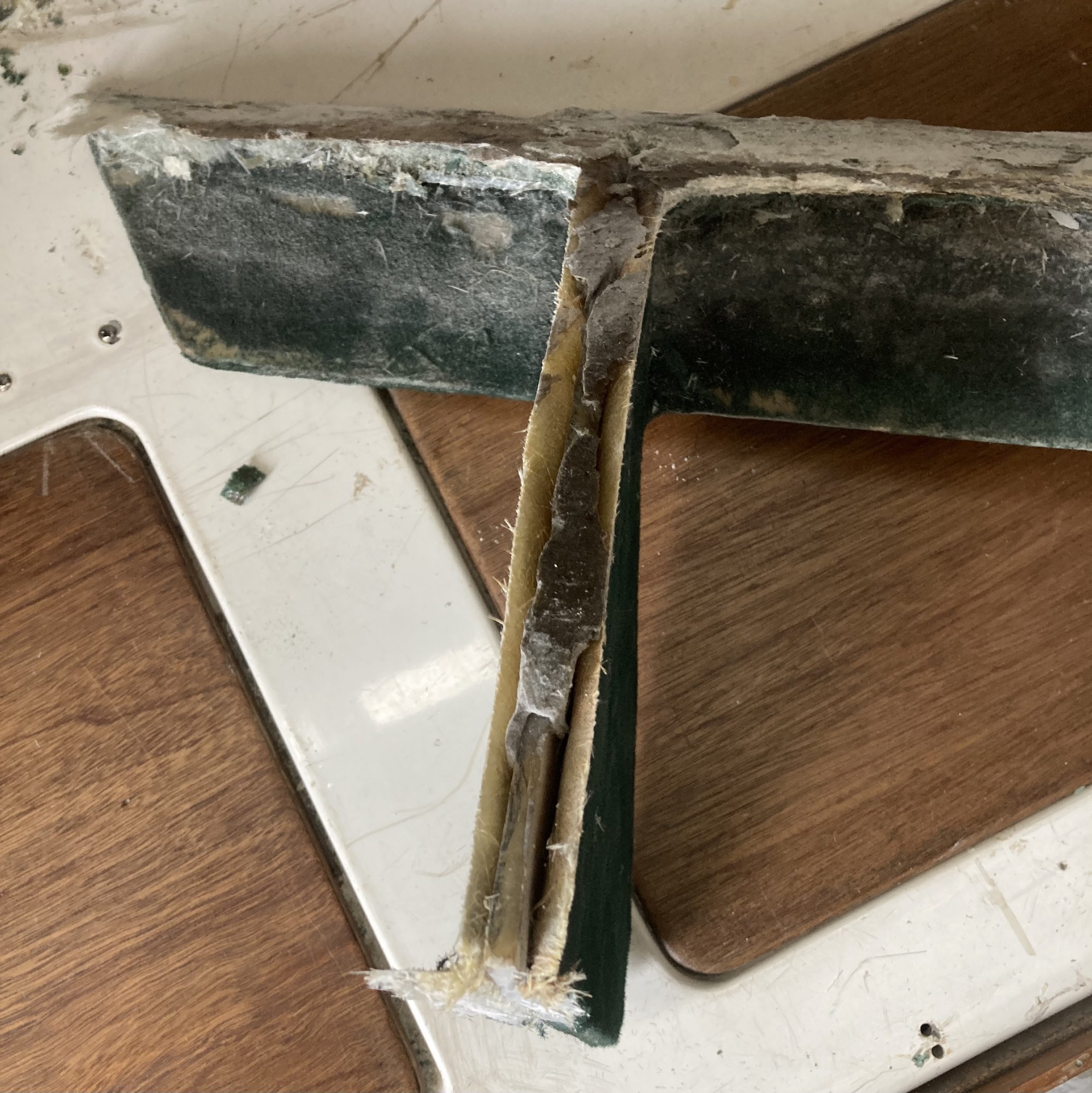

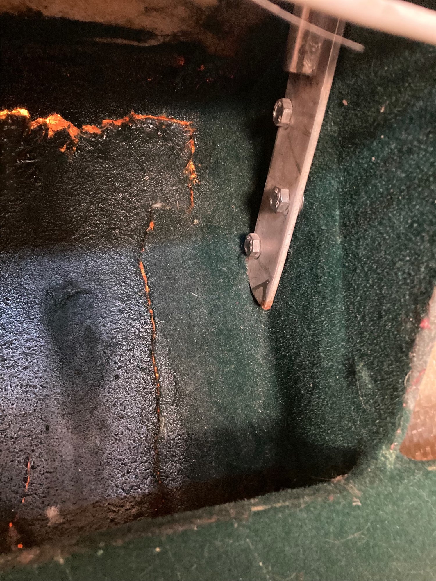

plastkonstruktion där mina röstjärn är fästa har släppt från skrovsidan.
Det är en gammal lagning av tidigare ägare som har gett upp som är ganska grisigt jord så jag har tagit bort allt och tänkte bygga upp från början.
Jag tänkte använda mig av glasfiberväv och westsystem epoxy efter mycket googlande och tubande om ingen har bättre tips.
Hur många lager väv kan jag behöva och vilken vikt osv?
Riktning på väv?
Vilken väv?
Eller tänker jag tokigt?
Tar gärna emot tips på så mycket som möjligt.
Båten är en Aphrodite 30
mvh Jocke

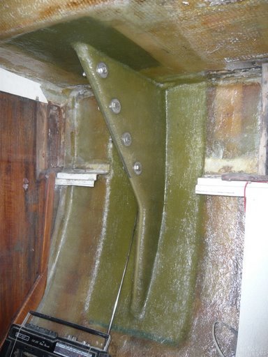

Vet att Marcel Wigman i Holland har åtgärdat bl.a. detta i sin Senorita Helmsman 'Golondrina' och gjorde en bra bild-serie av arbetet:
https://photos.google.com/share/AF1QipNuGn5TMKToV3-jl4NIJOy35zlrQwBlhBNH_3GmmWZzxZ0WHH0oP2DBpe2QChygVA?key=cUlCMGktdTNlektoX2hzbzc1WG5ZZEFBUUxKR19B
Här är två bilder: före / efter av röstjärn-problemet.

Kolla Scampiklubben, vanligt problem om man har småläckor vid däcket och bonnjärn.
Jag har åtgärdat en Scampi på 90-talet med West System vid fastsättning av nya rostfria röstjärn.
Epoxi:    West System, gick åt 3 mellanstora satser a 400 kr/st.
Matta:    E-glas Twill väv, 300 gr/kvm.
Lade 6 lager med väv utanpå flyna på röstjärnet.
ÅTGÅNG AV EPOXI: vävens vikt * 1
(ÅTGÅNG AV polyester: vävens vikt * 2)
för om röstjärn        6 lager med 300 gr/kvm väv
akter om röstjärn
    övre flyet    5 lager
    nedre flyet    4 lager
Jag brukar göra allting rejält så det kanske var lite overkill, kolla hur andra har jag oxå 🙂

Kanon, mycket bra beskrivet. Hur kom det sig att du valde twillväv?
/Jocke
Redigerad av jocke_ronnqvist
Först tack för 2 kanonsvar!
Med risk för att framstå som lite otacksam eller velig så lutar det nu åt att jag lägger polyester och matta istället. Detta av två anledningar:
1: Jag pratade med en lokal verkstad där jag kan köpa bra material och matta på löpmeter. Dom ligger bara några 100 meter från båten så det är lätt att köpa mer eller få råd hjälp.
2: Jag ska få lite hjälp av en kompis som plastat en del tidigare fast enbart just polyester och matta.  (Även om inte han såg nåt hinder i att använda epoxy).
Just nu är det bara en fråga som förbryllar mig och det är hur man bör tänka gällande riktning på belastning från stående riggen kontra appliceringen för förstärkningen..?
Mvh Jocke
Epoxi fäster bättre på uthärdad GRP är min förklaring till produktval.
Andra tänker att det funkar tillräckligt bra med polyester.
Passar på frågan om tänket runt riktad belastning, över 20 år sedan jag fixade röstjärnen.
Redigerad av skippeer
Så är det nog, det var lite som gjorde att jag tänkte epoxy.
Jag hinner fundera nån dag till 👍
Tack för svar.
