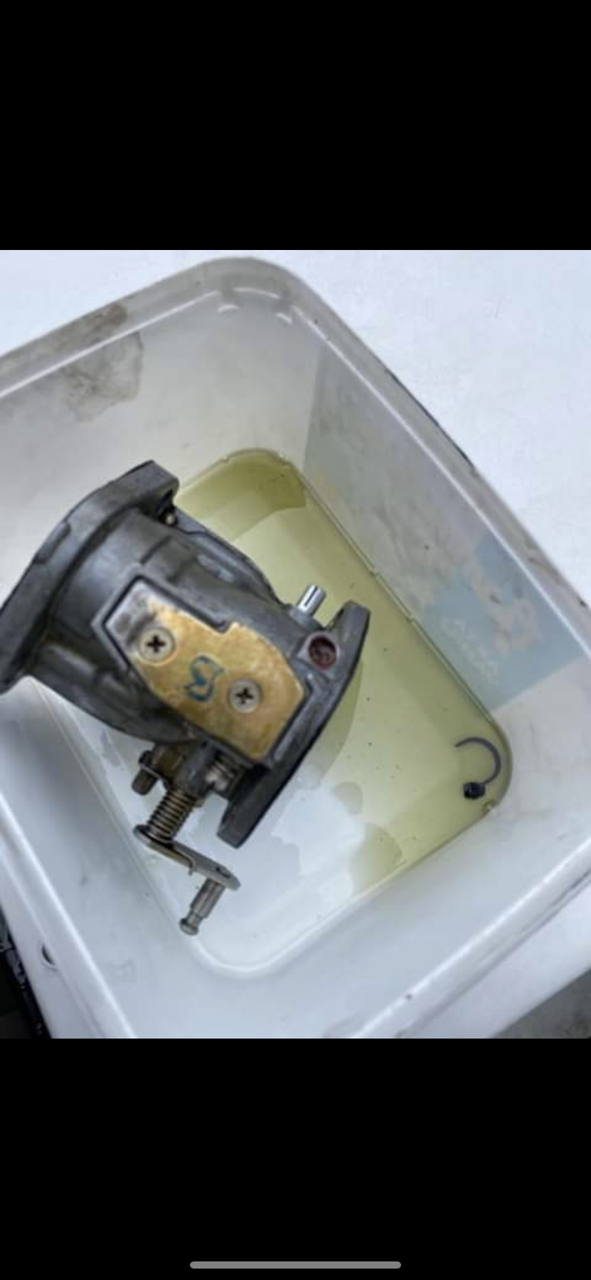

Kollat lite youtube videos igår kväll och idag, så beslutade mig för att ge mig på att plocka ur och isär förgasarna. Men innan jag gjorde detta ville jag se hur soppan såg ut, bifogar bild hur detta såg ut. Drog ur slangen kopplad till motorn, ställde en balja under och tryckte in ”nippeln” och pumpade vid tanken. Ser sådär ut helt enkelt.. Första byttan tyckte jag att det var liiiiite vatten och lite svarta partiklar?! Sen blev det något renare i nästa bytta. Har en liten teori, drar den strax.
Plockade ur förgasarna, den översta fanns inge ting som tyder på Någon skit alls. Allt såg fint ut. Blåste rent osv. I den nedersta så såg det lite värre ut, bifogar bild. Samma såg mitten ut. Mörkt. Dessa är nu rengjorda och satte tillbaka det igen. Mer har jag inte hunnit
med idag.
tillbaka till min teori:

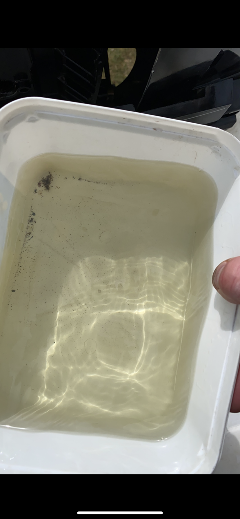

Han jag köpte den sa att han hadd gjort rent förgasarna mm inför försäljningen. Det kan mycket väl vara så. Frågade även när båten senast varit i vatten, det var 2019. Jag har en teori att han ev gjort rent förgasarna först, för att sedan pröva starta sen, haft gammal soppa och åkt o tankat upp lite till, dratt igång motorn mm, sen sålt den till mig. Jag tänker/tror att det sitter kvar skit i bränslepumpen? Tänkte imorgon plocka bort slangarna till motorn/förgasarna och pumpa och se vad som kommer ur bränslepumpen? Alt kan man ta bort den och rengöra/öppna denna också? Eller är det en ny som bör köpas?
Tänker också att jag skall tömma tanken, försöka få rent den/skölja med bensin och se om det kommer ur någon skit där ifrån också?! Ev köpa nya bränsleslangar? Vad tror ni?
kommer ny uppdatering imorgon kväll!
bild1 från soppan ifrån tanken
bild 2 från förgasaren längst ner
bild 3 från förgasaren i mitten

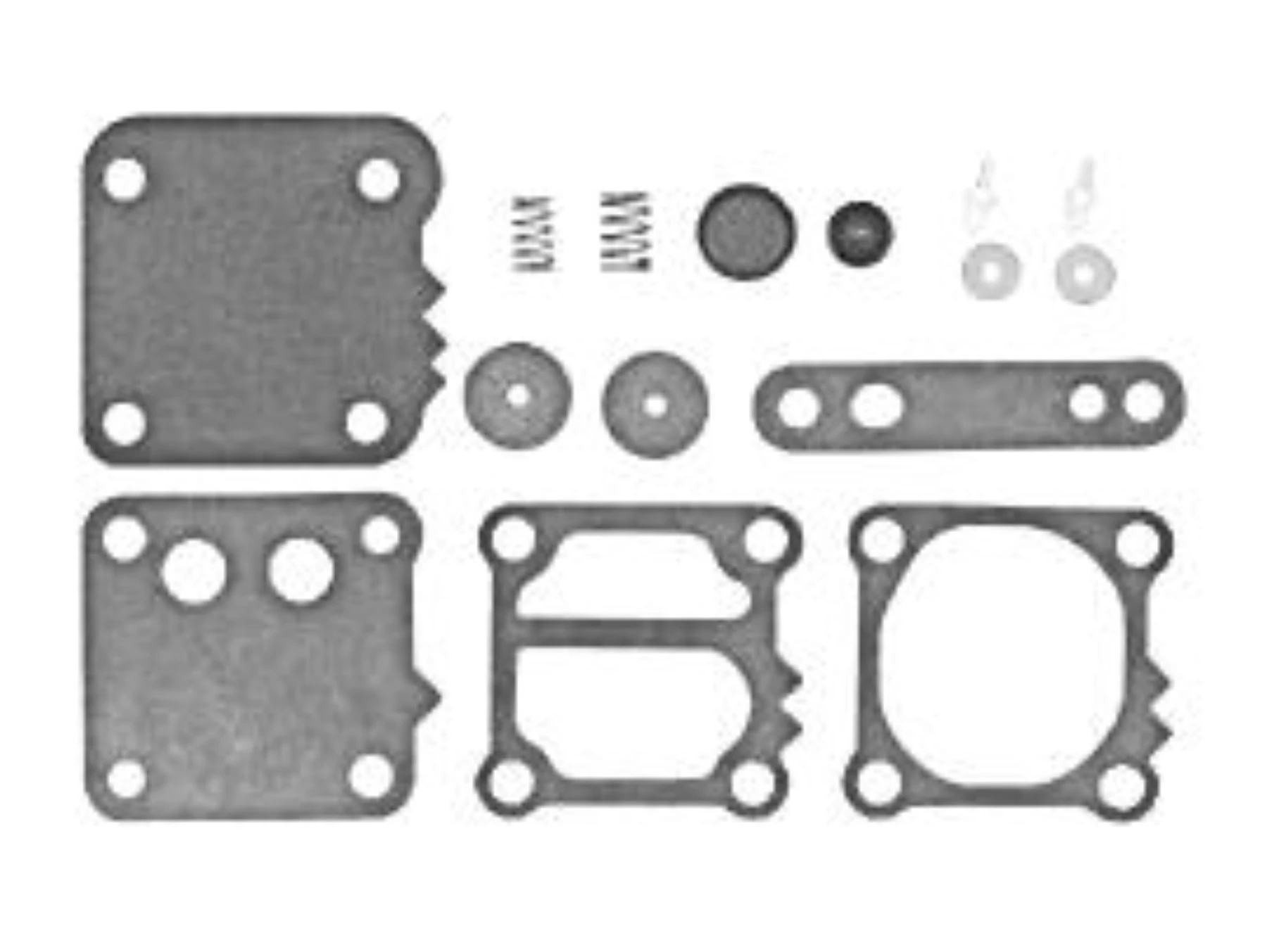

Bränslepumpen kan du ta isär, den innehåller 2 backventiler och ett membran, men har du gjort det är det lika bra att byta dom grejorna, en renoveringssats kostar 162:- på www.drev.se men kolla först hos Harry Hansson Marincentrum i Frihamnen GBG så kan du få grejorna direkt, och ta med motornummer. Detta är absolut en god idé, eftersom motorn är ny för dig, så vet du att den är OK sedan.
Har du inget bränslefilter måste du sätta i ett, finns på Biltema. Sätt åt rätt håll, finns en pil på det.
Eller hos Harry Hansson så slipper du åka till 2 ställen.

Bensinen såg ju inte helt bra ut, där kan du ha problemet. Etanolet i bensinen som vi har idag gör att det geggar igen förgasarna när motorerna står stilla en längre tid, därför ska man ha en bränsletillsats i sista tanken innan man tar upp båten. Mekonomen har en som heter "Red Line" men det finns flera.
Hade du isär flottörhuset och gjorde rent munstyckena i förgasarna och kolla att flottören öppnar och stänger för inkommande bensin ?

Tog bort bränslepumpen och öppnade o kollade, såg fint ut med membranen/osv men de var lite vatten där inne. Har nu avverkat tanken och sköljt ur den med bensin. Så åker och tankar upp ny soppa imorgon och ger det ett försök!
fortsättning följer..

Detta var det första jag ville fastställa, att den går på alla cylindrar.
Detta kan du behöva för att gå vidare:
https://www.biltema.se/bil---mc/verkstadsutrustning/testinstrument/kompressionsprovare/kompressionsprovare-2000016979
https://www.biltema.se/bil---mc/verkstadsutrustning/testinstrument/elektroniska-testinstrument/tandningsprovare-2000017037
https://www.biltema.se/bilvard/bilunderhall/skyddstatningsmedel/startspray-2000022401
Vid kompressionstest ta ur alla stift och ge så mycket gas det går.
Redigerad av touchwood
2 hours ago, touchwood said:
Hur gick det ?
Gav du upp ?
Tjenare! Nej, sorry, glömt att uppdatera.
Har dock inte hänt allt för mycket då jag väntar på reservdelarna i snart 3 v…… Men båte kördes hem till min polare som pillade med den och hittade lite fel i termostathuset (?) så vi skulle börja med att byta ut dom delarna först. Var något membran som han misstänkte läckte in vatten.
On 6/10/2021 at 7:13 AM, touchwood said:
Ok.
Hej, liten uppdatering.. Fick delarna i fredags, bytte ut dessa och prövade då motorn, varvtalen gick bättre, allt lät verkligen kanon. Även när jag gasade på med växel i, trodde verkligen att problemet var löst… La sedan i båten på lördag… Samma problem…. Hur kan det vara så??!?? Funkar på land men inte i vattnet…. Provade att köra den i både tunna och koppla på muff… Det är så konstigt så jag börjar verkligen tröttna..
2021-06-13 vid 23:44 skrev bauernberg:
Ja det är väldigt mystiskt, skulle faktiskt vilja se detta.
Jag bor inte långt från Kungälv, jag kanske kunde komma dit och kolla på den någon dag.
ÄNTLIGEN! Beställde en ny CDI box som kom idag, bytte ut denna och startade upp motorn på land. Tydligt att den nu gick på alla cylindrar. Åkte ner och sjösatte och gick som en KLOCKA! Riktigt skön känsla - att äntligen fungerar båten! Magiskt. Lagom till midsommar också..
stort tack för all hjälp, särskilt till dig touchwood som engagerat dig och erbjudit att komma ut och titta på plats. Fantastiskt vad forum kan göra!
Ja man gör vad man kan, riktigt kul att du fick ordning på den och vi fick en lösning på detta mystiska problemet.
Den har förmodligen inte gått på alla cylindrar nån gång under dina försök  i vattnet, en motor tappar väldigt mycket kraft om den inte går på alla cylindrar.
