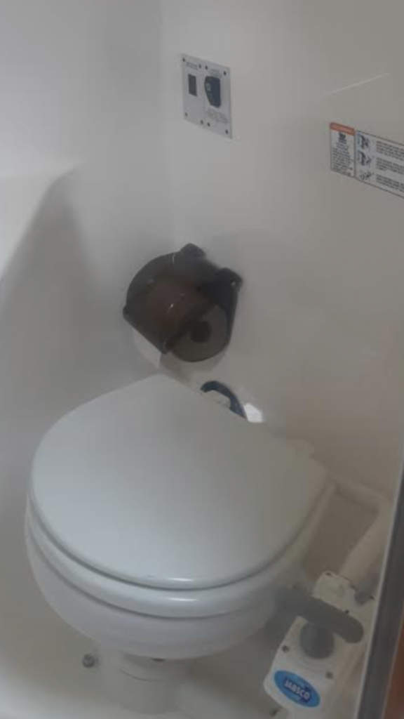

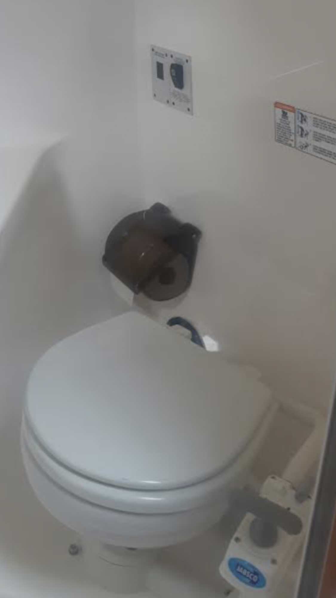

Tack för svar men jag har en däckförskruvning och jag tömmer inte i havet, jag har varit till en tömningsstation eftersom jag trodde septitanken var full och det var orsaken att det inte gick att spola men det kom inte mer än ca 5 liter uppskattningsvis (handpumpstation)
Se bild på toan.
