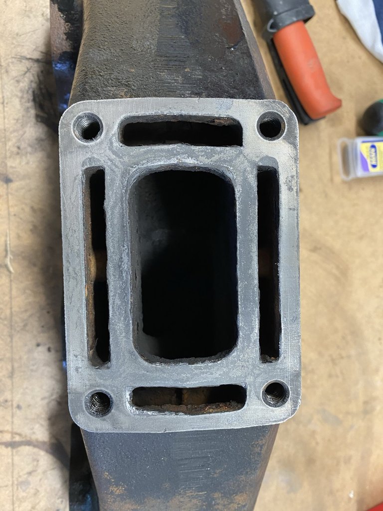

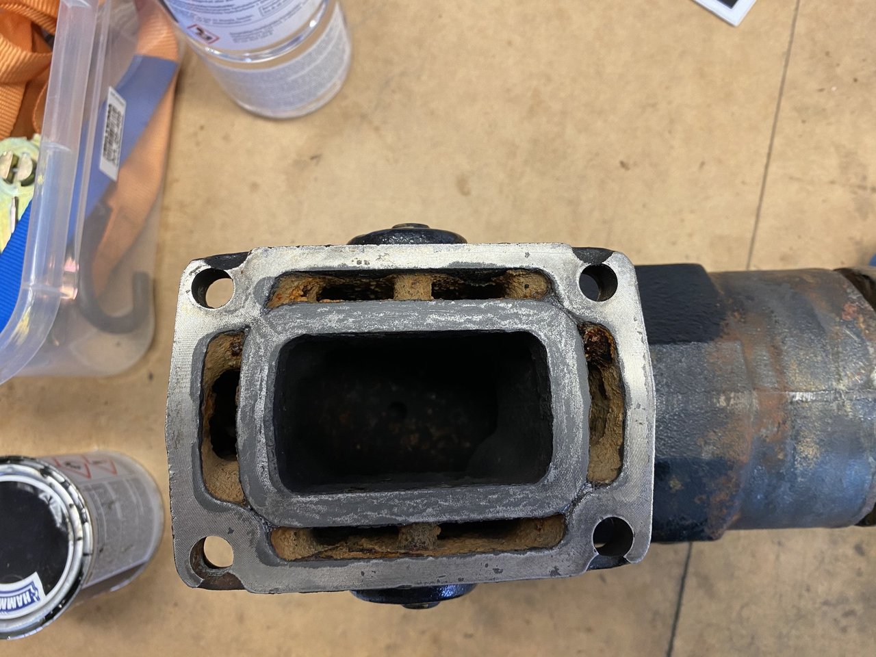

Så här ser avgaslimpa och knä ut i kanalerna. Tycker det ser ganska fräscht ut?
Det ser väldigt fräscht ut, sötvattenkörd? inga tecken på rost inuti avgaskanalen på limpan heller vilket talar om att det håller tätt. ser ut att finnas mycket gods kvar mellan kyl och avgaskanalerna med så dessa bör hålla ett bra tag till, kortare om du kör i saltvatten.
Tack för utlåtandet!
Båten körs i Östersjön, så bräckt vatten. Har haft båten 5 säsonger, men jag tror tidigare ägaren bytte dom ganska nyligen.
