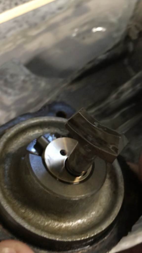

Som jag förstår så är det den konan som är synlig när man tar bort växelförar delen. Hade borta den för några veckor sedan o byte packbox o lackade upp. Tyvärr är alla bilder med det hålet förtejpat👎🏻
Om minnet inte sviker var konan mer silverfärgad än mässings gul🤔
Vet du vilket år dom började med nya konan? Mitt drev är från 1999-2000
Växelföraren verkar i alla fall vara i stål. Men det kanske inte säger något om konan?

Skruva inte ner drevet du har ingen mässingskona i det drevet, de försvann långt tidigare, du har stål och inget annat. Sätt en magnet ovanpå så ser du direkt den hugger fast. Har någon översynsplansch när konan försvann, men det var på de tidiga 290 dreven.
1 timme sedan skrev kossor:
Skruva inte ner drevet du har ingen mässingskona i det drevet.
Tackar så hjärtligt för den informationen. Hatten av Kossor👍
