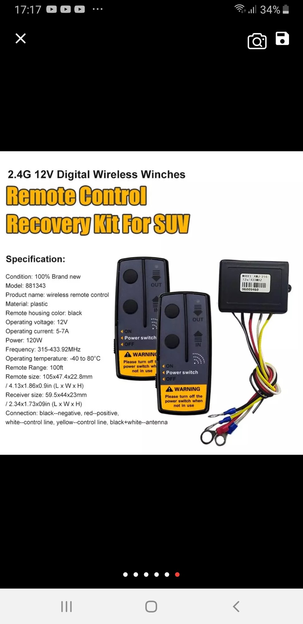

Skeppskatten1 34 Postad 14 Mars , 2021 Nu ska det testas att få till fjärr till ankarspelet. Någon som testat detta eller liknande kit? Dela detta inlägg Länk till inlägg Dela på andra webbplatser
Kane 980 Postad 14 Mars , 2021 Vilket kit? Dela detta inlägg Länk till inlägg Dela på andra webbplatser
Kane 980 Postad 14 Mars , 2021 Jag har typ sådan modell till vinschen på trailern, funkar bra fast det är en fördröjning när man släpper knappen tills vinschen slår i från så det var lite knöligt i början. Har du autostopp på ankarspelet så spelar den fördröjningen ingen roll. Min ser ut så här och kostade under hundringen från Kina när jag köpte den, ebay Dela detta inlägg Länk till inlägg Dela på andra webbplatser

IngemarE 3 774 Postad 14 Mars , 2021 (redigerade) Hmm, är du säker på vad du får om du beställer från detta ställe (ser inte varifrån) ? Anledningen är att det i rubriken står att det är en fjärrkontroll på 2,4GHz (bra), medan det i texten står "315-433,92 MHz" (borde nog vara 315/433.92 MHz) vilket är en helt annan sak. För frekvensen används för allt möjligt "billigt" och gemensamt brukar vara att radioprestanda (snabbhet, tillförlitlighet) inte är på topp. 315MHz används f.ö. i USA men är ajabaja på den här sidan Atlanten. Bäst (efter 2,4GHz som det står i rubriken men som du knappast får) vore 868MHz. Jag har lärt mig (den hårda vägen) att den som skriver en specifikation på det här sättet har i allmänhet inte en aning om vad den säljer, utan har bara kopierat en allmän spec. Och kanske inte ens skickar den själv, utan kör "dropshipping". Övriga specen visar ju också att denna säljare inte har en aning om speciellt mycket. Dessa bör man sålla bort och beställa samma eller snarlika från ett ställe, som vet vad de skriver. Så vad får du när du beställer, tro ? Redigerad 14 Mars , 2021 av IngemarE 1 Dela detta inlägg Länk till inlägg Dela på andra webbplatser
Skeppskatten1 34 Postad 14 Mars , 2021 52 minuter sedan skrev Georg_Ohm: Vad har du för ankarspel? kolla om ingående kabel till upp/ned-knappen är kopplad till plus eller minus. Jag är osäker på modell . Men ska kolla upp-ned knappen nästa gång jag är vid båten 1 Dela detta inlägg Länk till inlägg Dela på andra webbplatser
Skeppskatten1 34 Postad 14 Mars , 2021 34 minuter sedan skrev IngemarE: Hmm, är du säker på vad du får om du beställer från detta ställe (ser inte varifrån) ? Anledningen är att det i rubriken står att det är en fjärrkontroll på 2,4GHz (bra), medan det i texten står "315-433,92 MHz" (borde nog vara 315/433.92 MHz) vilket är en helt annan sak. För frekvensen används för allt möjligt "billigt" och gemensamt brukar vara att radioprestanda (snabbhet, tillförlitlighet) inte är på topp. 315MHz används f.ö. i USA men är ajabaja på den här sidan Atlanten. Bäst (efter 2,4GHz som det står i rubriken men som du knappast får) vore 868MHz. Jag har lärt mig (den hårda vägen) att den som skriver en specifikation på det här sättet har i allmänhet inte en aning om vad den säljer, utan har bara kopierat en allmän spec. Och kanske inte ens skickar den själv, utan kör "dropshipping". Övriga specen visar ju också att denna säljare inte har en aning om speciellt mycket. Dessa bör man sålla bort och beställa samma eller snarlika från ett ställe, som vet vad de skriver. Så vad får du när du beställer, tro ? Det visar sig när grejerna kommer. Ja det är säkert inte 2.4ghz. För det låga priset 187 kr inkl. Frakt från Polen är det ändå värt att prova tycker jag. 1 Dela detta inlägg Länk till inlägg Dela på andra webbplatser
IngemarE 3 774 Postad 14 Mars , 2021 4 minuter sedan skrev Skeppskatten1: Det visar sig när grejerna kommer. Ja det är säkert inte 2.4ghz. För det låga priset 187 kr inkl. Frakt från Polen är det ändå värt att prova tycker jag. Nja, speca/maila att du vill ha åtminstone 433,92 så det i alla fall är lagligt här. Gissar att det är någon från Kinna med ett garage/adress i Polen, och eftersom de inte verkar ha en susning om det är det ju bättre att förekomma och säga till vad man vill ha, än att vänta och se vad man fick. 1 Dela detta inlägg Länk till inlägg Dela på andra webbplatser
Georg_Ohm 5 028 Postad 14 Mars , 2021 12 minuter sedan skrev IngemarE: Nja, speca/maila att du vill ha åtminstone 433,92 så det i alla fall är lagligt här. Gissar att det är någon från Kinna med ett garage/adress i Polen, och eftersom de inte verkar ha en susning om det är det ju bättre att förekomma och säga till vad man vill ha, än att vänta och se vad man fick. MJa Mr. Wang i Kinna säljer flera olika varianter av denna fjärrkontroll, ibland billigare och ibland litet dyrare än den som trådskaparen tänkt sig. Det händer allt som oftast att sådana fjärrkontroller dyker upp på Tradera och Blocket också, men jag finner inga där idag. Dom är framtagna för att användas tillsammans med vinsch på exempelvis terrängbil. Det finns flera likadana, och andra modeller som säljs av olika firmor där i ”Kinna”. Kanske finns det även sådana som använder sig av i vårt land godkända frekvenser. Här är iallafall ett kopplingsschema där man gör om positiva pulser från mottagaren till negativa pulser till ankarspelet. Det är många gånger lättare att koppla in reläernas anslutningar 87 till ankarspelets upp/ned-knapp istället för ankarspelets kopplingsbox. 2 Dela detta inlägg Länk till inlägg Dela på andra webbplatser

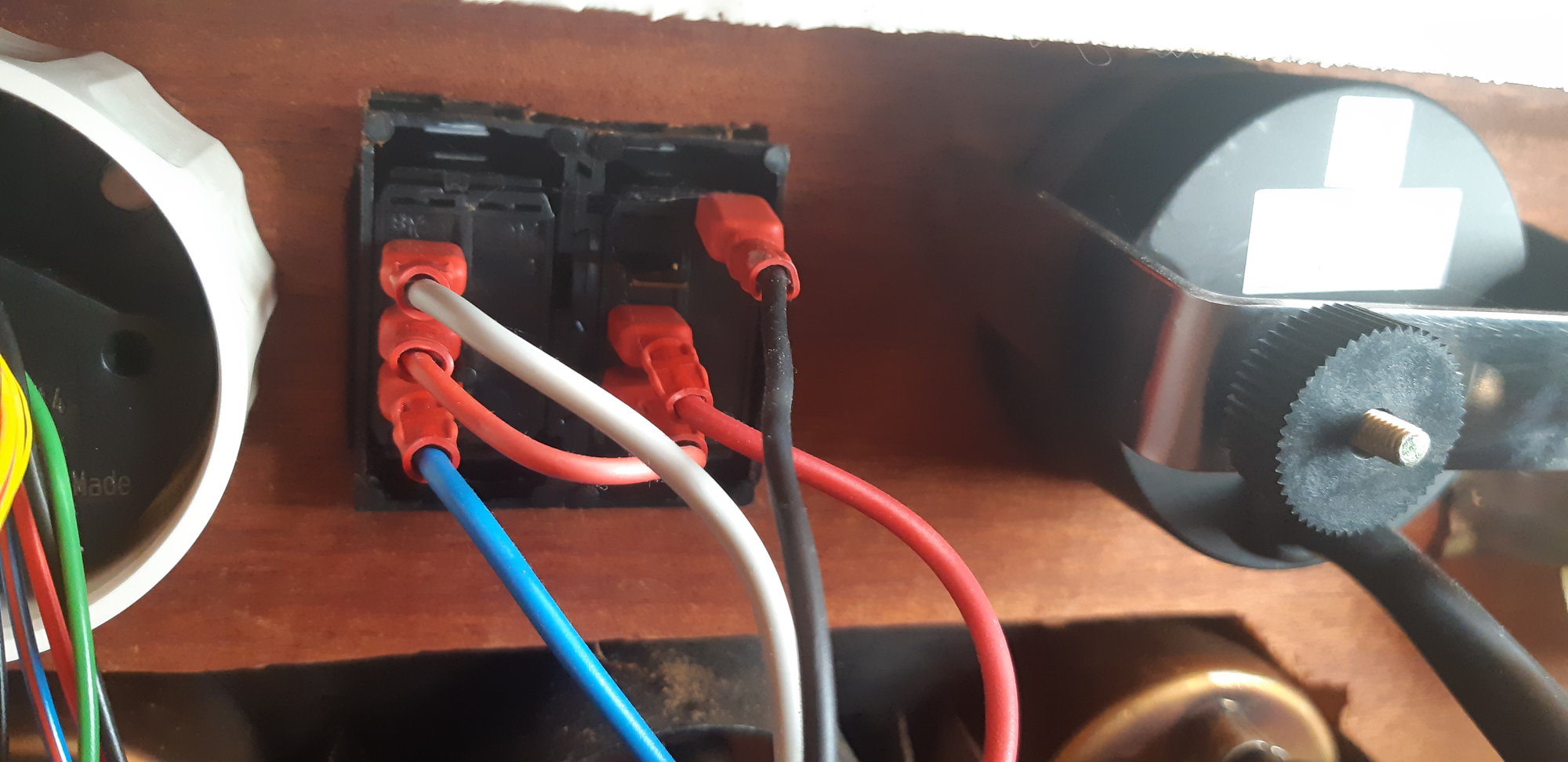

Skeppskatten1 34 Postad 17 Mars , 2021 2021-03-14 vid 17:54 skrev Georg_Ohm: Vad har du för ankarspel? kolla om ingående kabel till upp/ned-knappen är kopplad till plus eller minus. Tror den är kopplad till plus från på knappen som sitter intill. Till höger sett underifrån. Den är ett dubbelkommando så behöver nog byta bort den återfjödrande av o på till en som läget fastnar i. Har ingen ström i båten så kan inte kontrollera med multimetern. O ingen multimeter hade jag med mig heller. Dela detta inlägg Länk till inlägg Dela på andra webbplatser

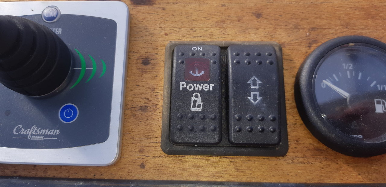

Skeppskatten1 34 Postad 17 Mars , 2021 O så här ser det ut på ovansidan Dela detta inlägg Länk till inlägg Dela på andra webbplatser
Georg_Ohm 5 028 Postad 17 Mars , 2021 1 timme sedan skrev Skeppskatten1: Tror den är kopplad till plus från på knappen som sitter intill. Till höger sett underifrån. Den är ett dubbelkommando så behöver nog byta bort den återfjödrande av o på till en som läget fastnar i. Har ingen ström i båten så kan inte kontrollera med multimetern. O ingen multimeter hade jag med mig heller. Ja röd kabel brukar ju betyda att det är plus, den svarta är bara minus till kontrollampan. Om nu det inte är en installatör med defekt färgseende som kopplat ihop det. Mät för säkerhets skull! Vit och blå uppåt/nedåt, vilken som är vilken får du testa dig fram till. Här finns ju plus och minus, om nu röd och svart är kopplade så, man vet aldrig riktigt om man inte gjort det själv, sedan finns ju även upp och ned, väldigt lätt att koppla in mottagaren här. Det kan ju vara en vinst att även låta mottagaren få sin spänning över on/off knappen, så undviker du ofrivillig fällning av ankaret. Dela detta inlägg Länk till inlägg Dela på andra webbplatser
Skeppskatten1 34 Postad 17 Mars , 2021 2 timmar sedan skrev Georg_Ohm: Ja röd kabel brukar ju betyda att det är plus, den svarta är bara minus till kontrollampan. Om nu det inte är en installatör med defekt färgseende som kopplat ihop det. Mät för säkerhets skull! Vit och blå uppåt/nedåt, vilken som är vilken får du testa dig fram till. Här finns ju plus och minus, om nu röd och svart är kopplade så, man vet aldrig riktigt om man inte gjort det själv, sedan finns ju även upp och ned, väldigt lätt att koppla in mottagaren här. Det kan ju vara en vinst att även låta mottagaren få sin spänning över on/off knappen, så undviker du ofrivillig fällning av ankaret. Ja den vita är upp o den blå ner med ankaret. Men som sagt behöver en annan knapp för att aktivera både fjärr och upp ner knapp. Kanske nåt liknande så man inte kommer åt den av misstag. Dela detta inlägg Länk till inlägg Dela på andra webbplatser

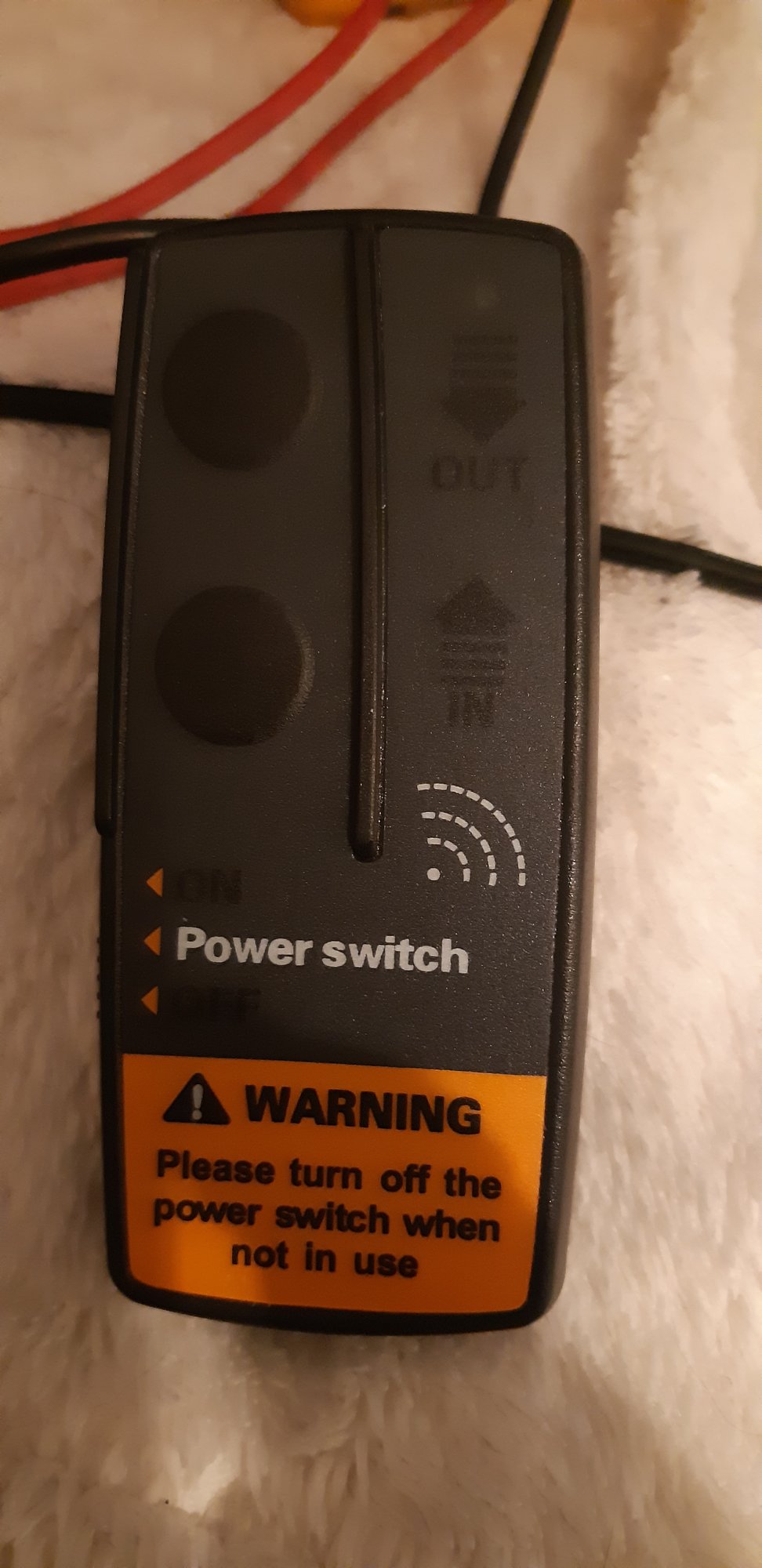

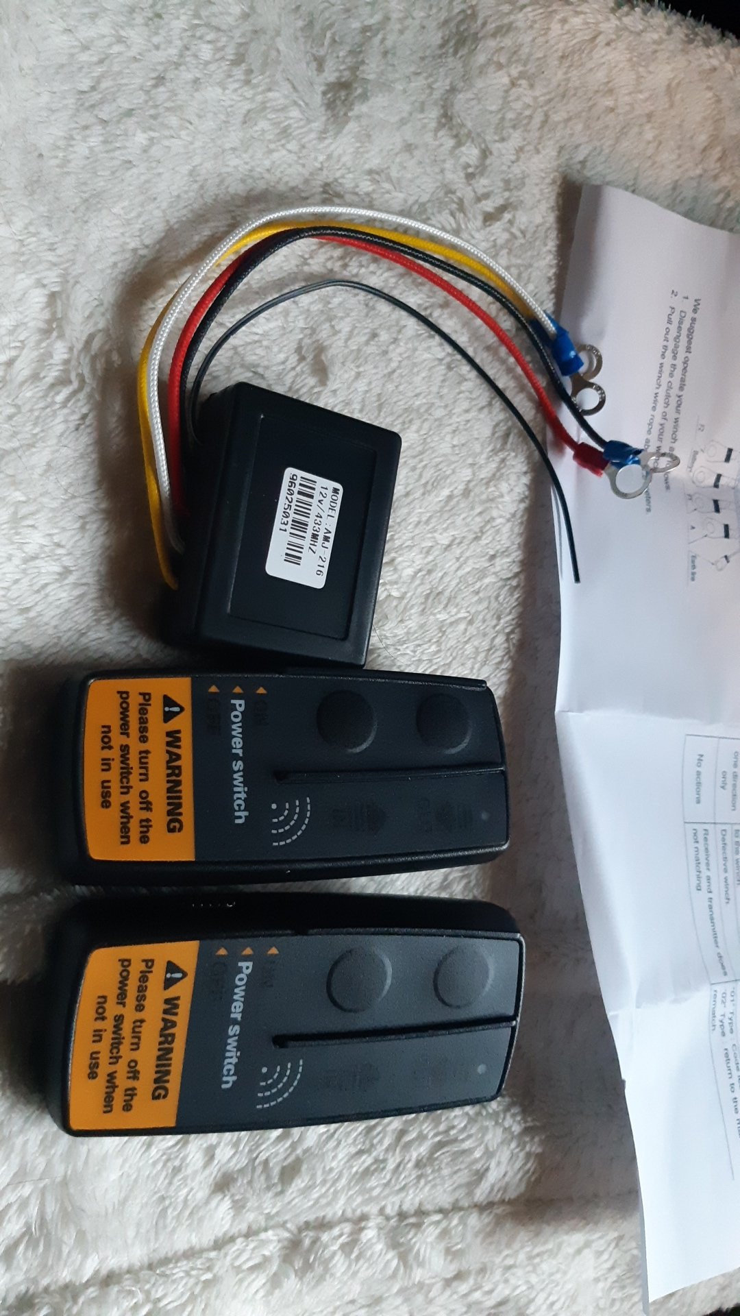

Skeppskatten1 34 Postad 26 Mars , 2021 Ja nu har paketet kommit . Lite pyssel o testa att det funkar Dela detta inlägg Länk till inlägg Dela på andra webbplatser
Kane 980 Postad 26 Mars , 2021 24 minuter sedan skrev Skeppskatten1: Ja nu har paketet kommit . Lite pyssel o testa att det funkar Ooops, omärkta knappar. Har jag aldrig sett förut på dessa modeller. Men du skall fixa till vanliga "knappen" också? Dela detta inlägg Länk till inlägg Dela på andra webbplatser
Skeppskatten1 34 Postad 26 Mars , 2021 Ja i vart fall inte så tydlig märkning. Vanliga knappen? 1 Dela detta inlägg Länk till inlägg Dela på andra webbplatser
Lintott 2 045 Postad 26 Mars , 2021 Å du fick visst en modell med laglig frekvens. 1 Dela detta inlägg Länk till inlägg Dela på andra webbplatser

Kane 980 Postad 27 Mars , 2021 15 timmar sedan skrev Skeppskatten1: Ja i vart fall inte så tydlig märkning. Vanliga knappen? Nu ser jag. Såg inte det på andra bilden. Var inte knappen trasig? Dela detta inlägg Länk till inlägg Dela på andra webbplatser
Skeppskatten1 34 Postad 27 Mars , 2021 9 timmar sedan skrev Kane: Nu ser jag. Såg inte det på andra bilden. Var inte knappen trasig? Nejdå knappen fungerar, men lite av finessen med trådlös fjärr försvinner då man ju måste hålla powerknappen till vänster intryckt för att kunna aktivera upp o ner av ankarspelet. Så den vänstra ska bytas till bombfällarknappen tidigare i tråden. 2 Dela detta inlägg Länk till inlägg Dela på andra webbplatser
