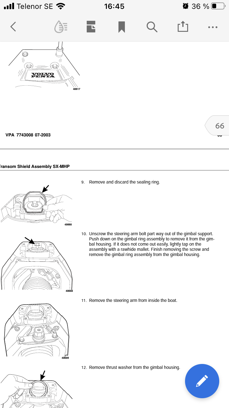

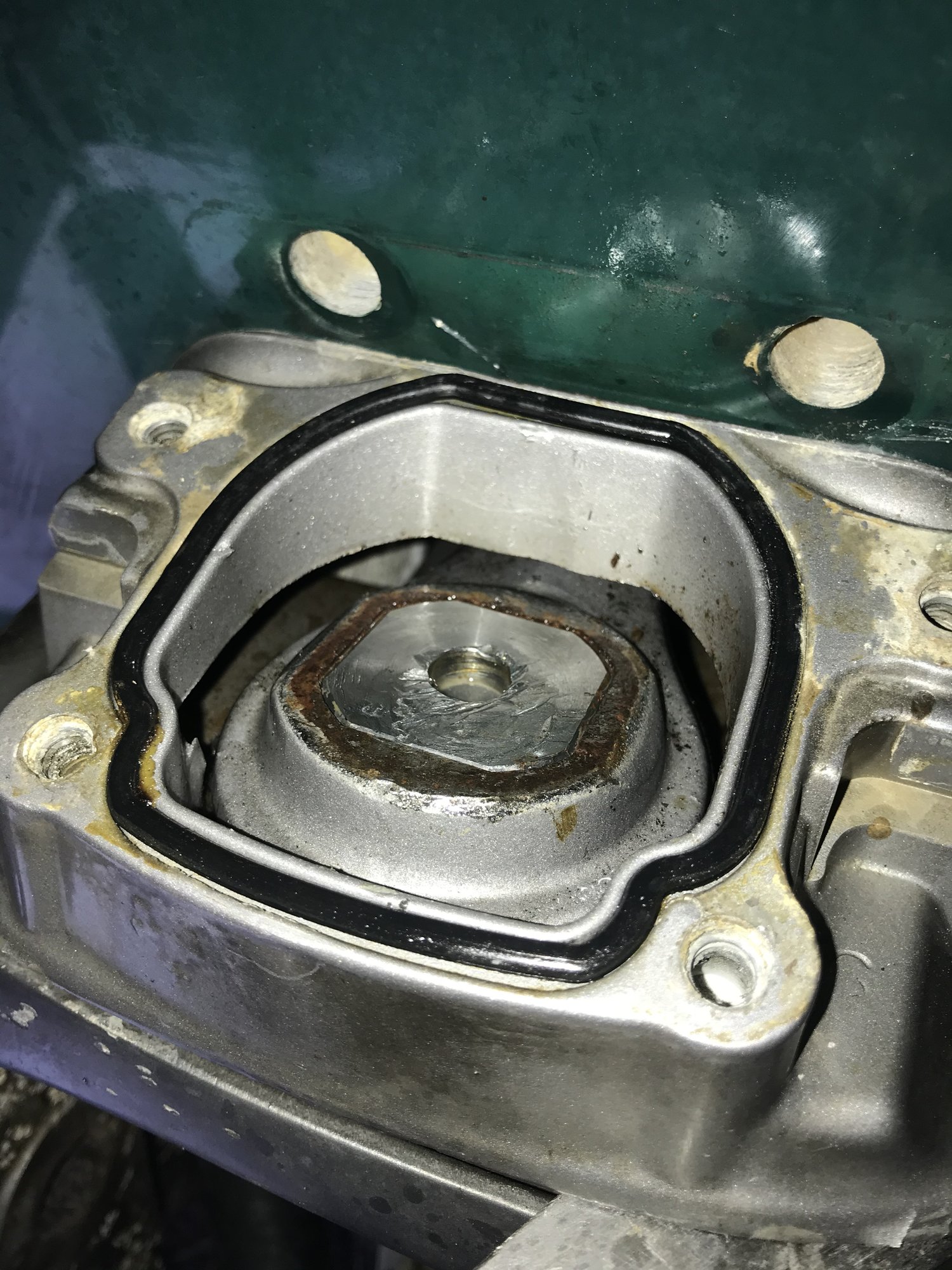

Då har man stött på problem. Ska ta bort den näst innersta delen som styrning och tilt länkas ifrån. Behöver få bort den för lackering och byte av bussningarna.
Följer boken men styrarmen sitter som berget. Man kan se lite rost emellan delarna som ska separerats.
Det jag provat är hammare, spett, slägga, kofötter, värme, kyla, rostlösare och krypoljor.
Har ni några tips? Är manualen korrekt? Avdragare och glidhammare går inte få dit.
Är det den fyrkantiga ”plattan” i mitten som ska bort?

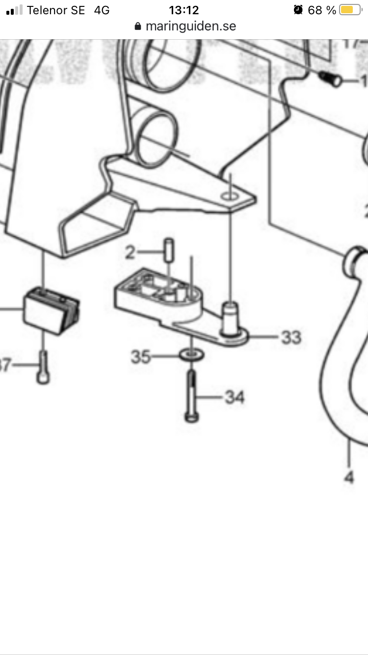

Ja den ska neråt. Det är den övre på bilden.(Vid nr 7) På den sitter styrgaffel. Den ska vara påträdd och sedan hålls den fast av 1stor bricka och en skruv. Läser man manualen verkar det inte vara vanligt att den sitter fast.
Nu har jag det ju inte framför mig, men är det inte hela den övre delen som ska ”upp”?
1 timme sedan skrev Jacques:
Ja och nej. Den yttre delen är styrgaffel. Den trär man in från motorrummet genom ett hål i skölden. Hålet är lika stort som styrgaffel så det är hela den andra delen som ska ner för att sedan kunna dra ut gaffeln in mot motorrummet.
Nr 23 är styrgafeln som går på den andra delen på tidigare bild. Bilden visar att den går av/på rakt upp men i själva verket är den i ett litet utrymme som tidigare nämnts. Punkt nr 10 i manualen säger exakt hur man ska göra

Den där såg fiffig ut. Jag är fortfarande tveksam till ifall gängorna till dom 4skruven skulle hålla. Jag spände fast en 2”x4” regel på utsvängningarna på delen jag ska ha bort. Satte i en styrning i nedre hålet. Tog sen min massiva tolk och svinga som en tok😅 regeln gick till slut av och då kände jag att den får sitta kvar... bussningarna går att byta som det är nu  och lagret verkar ok. Slipning kromatering och lackning blir tråkigare men helt klar görbart.

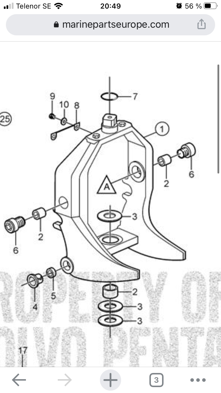

Hur som helst så vakna jag inatt. Jag vet inte om det är dröm eller verklighet men inbilla mig att när jag spraya kylsprayer och krypoljor så rann det ner i trakterna av Nr 7 på tidigare bild. Om det nu skulle ha runnit ut borde vatten kunna ta sig in🤔 Är det Nr 7 som är ända tätningen mot det lilla utrymmet med styrgaffel?
Jag körde varmluftpistol kanske 20min i sträck och sedan snabb kylning av ena delen. O-ringen sitter betydligt längre ner än där jag värmde men värme sprider sig.
Allt är tillbaka skruvat med nya tätningar. Är det bara skruva upp och kontrollera eller har jag förstått tätningen av det utrymmet fel?🤔
Kom på nu att när inte nr 33 är på plats så borde det läcka. Det är ju den som pressar upp hela del 2 så o-ringen nr 7 tätar.
