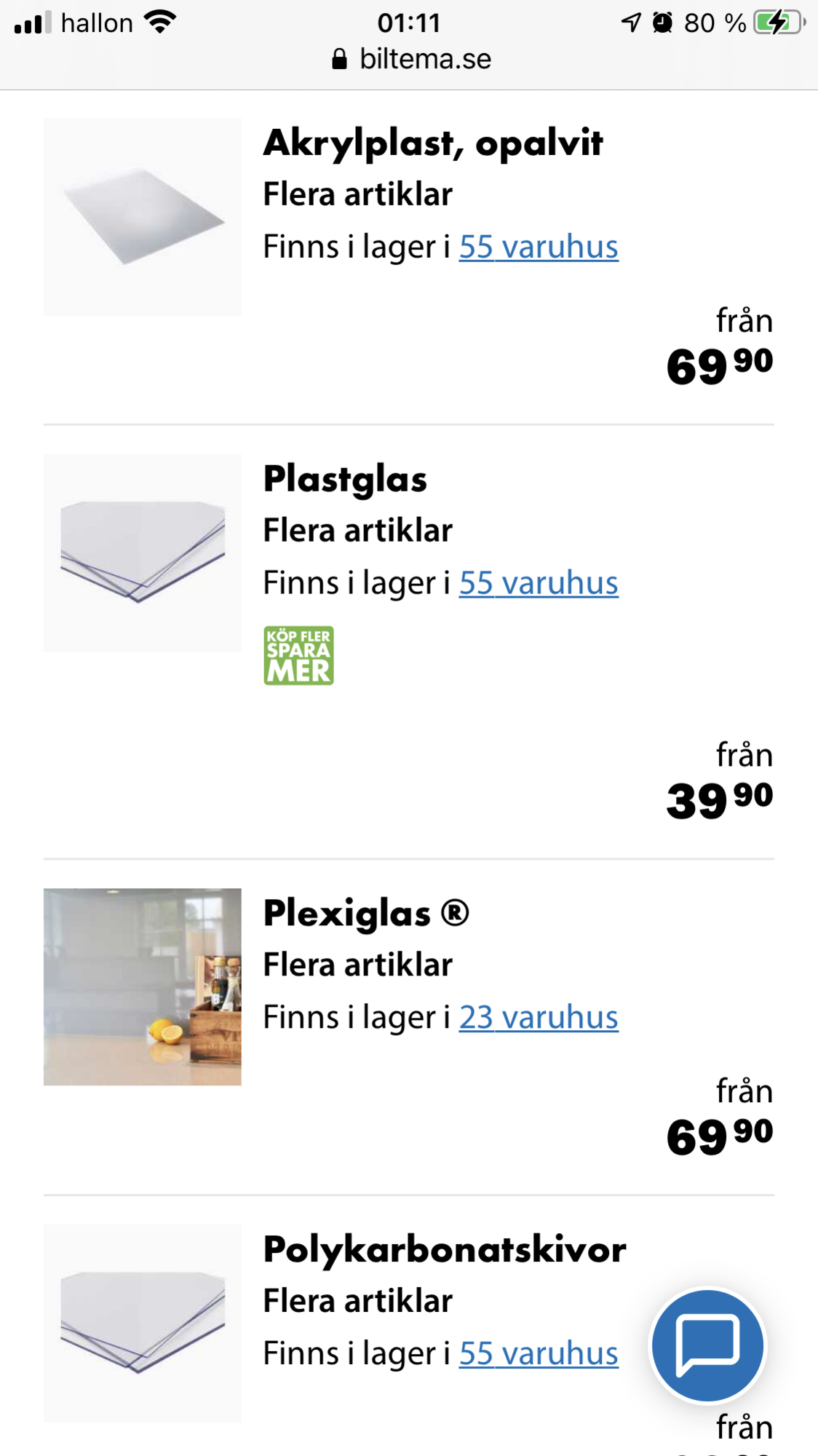

SeaRay2701990 0 Postad 8 Januari , 2021 (redigerade) I samband med utbyte av all el i båten så måste jag byta panelerna till strömbrytarna kring förarplatsen. Nya instrument ska monteras efter att panelen klätts i carbon. Har ingen verkstad utan endast tillgång till vanliga verktyg typ feinsåg, sticksåg, borrmaskin och dylikt. Helt novis på plaster men jag tänker att någon av dessa skivor borde bli bra...men vilken??? Redigerad 8 Januari , 2021 av SeaRay2701990 Dela detta inlägg Länk till inlägg Dela på andra webbplatser

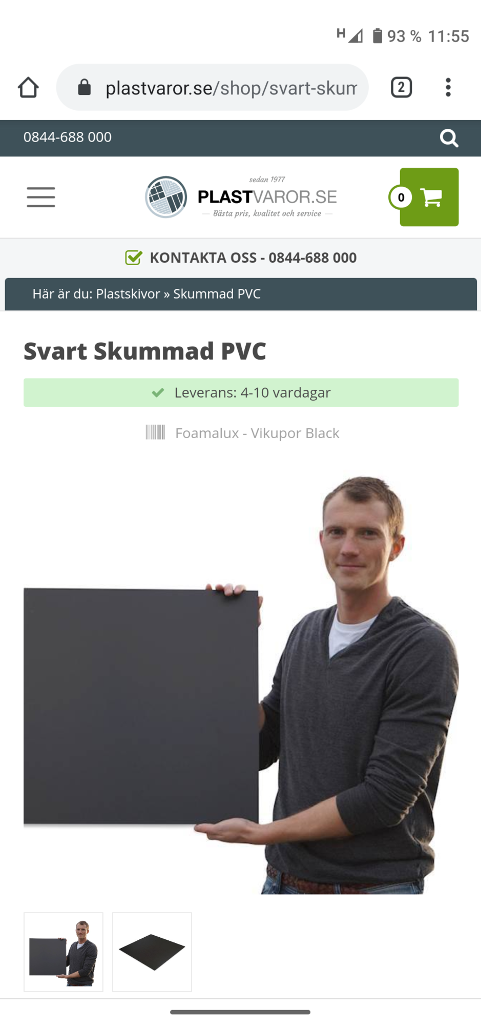

patrikflink 953 Postad 8 Januari , 2021 2 timmar sedan skrev SeaRay2701990: Ja precis, självhäftande film ska sättas. Tror 2-3-4 mm blir bra tjocklek, är ganska liten panel men med många hål. Tänkte sätta rocker-switchar styckvis, om det nu inte är för svårarbetat för då blir dom grupperade. Mao vad går det att jobba i som inte spricker eller smälter? Aluminium, hade inte tänkt så långt men det kanske är ett bättre val? 🤔 Du kan köpa här: https://www.plastvaror.se/shop/frontpage.html Köp skummad PVC (PE). Tål UV osv. Går att beställa färdiga bitar efter önskad mått. Finns i svart och vitt. 1 Dela detta inlägg Länk till inlägg Dela på andra webbplatser

Mackey 4 996 Postad 8 Januari , 2021 (redigerade) Aluminium är troligen bäst att arbeta i förutom att det kan böja sig om man har längre smala och tunna plåtar och kan vara svårt att få helt plant igen om det böjt sig. Polykarbonat (Macrolon, Lexan, mfl. fabrikat) är ganska lättbearbetat, böjer sig inte som aluminium kan göra och spricker inte. Det går att gänga i polykarbonat om man vill använda maskinskruv. Om man håller nere skärhastigheten och/eller kyler med tex. vatten smälter det inte. Finns uv-stabiliserat PC, men ska du foliera så har ju det ingen betydelse. Plexiglas (akrylplast) avråder jag ifrån, sprickkänsligt. Lite som glas... Redigerad 8 Januari , 2021 av Mackey 1 Dela detta inlägg Länk till inlägg Dela på andra webbplatser
Georg_Ohm 5 266 Postad 8 Januari , 2021 6 timmar sedan skrev Mackey: Aluminium är troligen bäst att arbeta i förutom att det kan böja sig om man har längre smala och tunna plåtar.... Plexiglas (akrylplast) avråder jag ifrån, sprickkänsligt. Lite som glas... Ibland är ju inte underlaget helt takt, då kan det ju vara bra med alu då det kan lätt böjas. Vill man böja olika plastskivor kan man ju ta hjälp av varmluftspistolen. Akylplast... javisst, sådana plastbitar har jag ju spräckt många. Skall det borras i all slags plast så skall man ha ett nytt eller nyvässat borr och låg hastighet, att börja med ett 3mm hål och successivt jobba sig uppåt i storlek underlättar betydligt. Dela detta inlägg Länk till inlägg Dela på andra webbplatser
SeaRay2701990 0 Postad 8 Januari , 2021 Wow vad många bra svar, bugar och bockar. Just nu lutar det åt polykarbonat, men jag får nog testa mig fram innan jag slutligen bestämmer mig. @Georg_ohm, nu satte du griller i huvudet på mig...hade ju redan bestämt mig för rocker swischar men hittade några snygga vippor på länken du postade 🙄 Dela detta inlägg Länk till inlägg Dela på andra webbplatser
