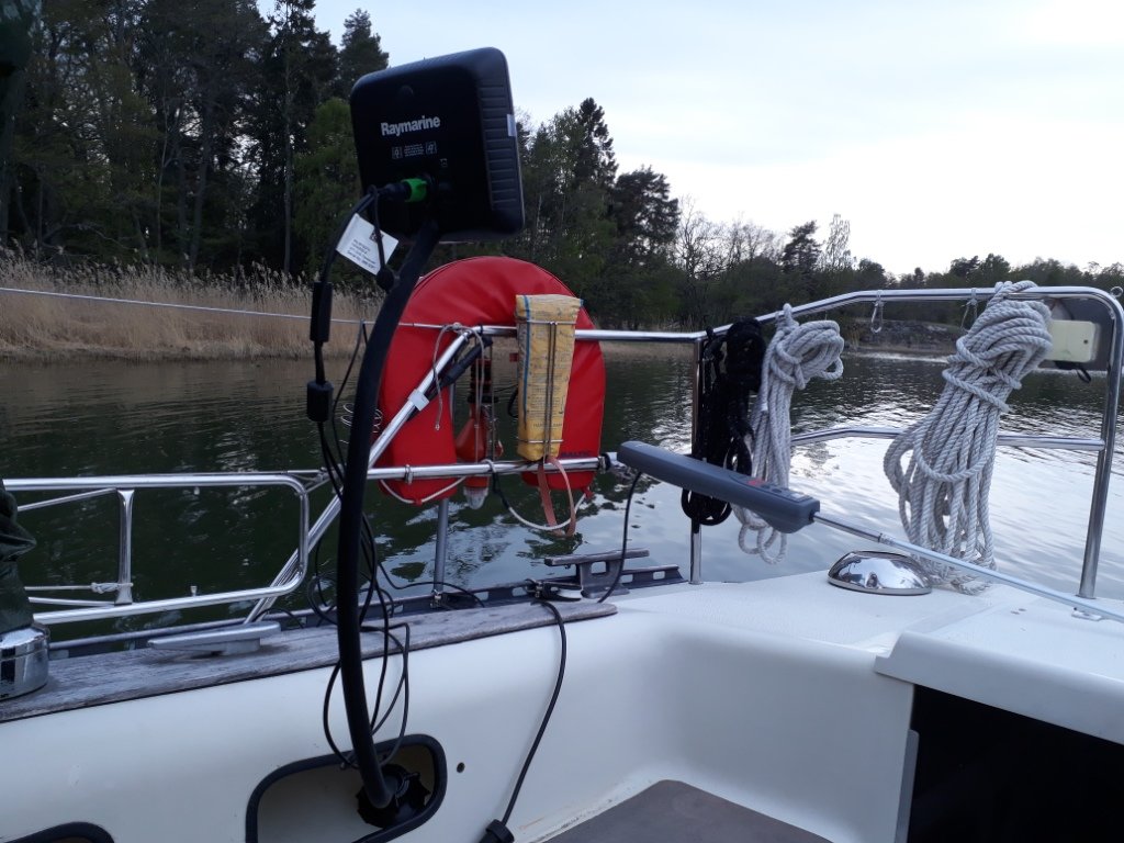

Vi har ingen plats för våra förtöjningslinor så de hänger på den aktre pulpiten (det är normalt flera än på bilden). De torkar bra, men de blir också våta fort när regnet kommer och solens sköna strålar sliter på tågvirket helt i onödan. Vi har funderat på att sy ett "tågvirkeskapell" som får hänga över linorna men aldrig kommit till skott.
Några förslag? En förutsättning är att det inte går att stuva undan linorna.
Även fendrarna hänger på pulpiten, fast på utsidan i karbinhakarna som syns på bilden.
